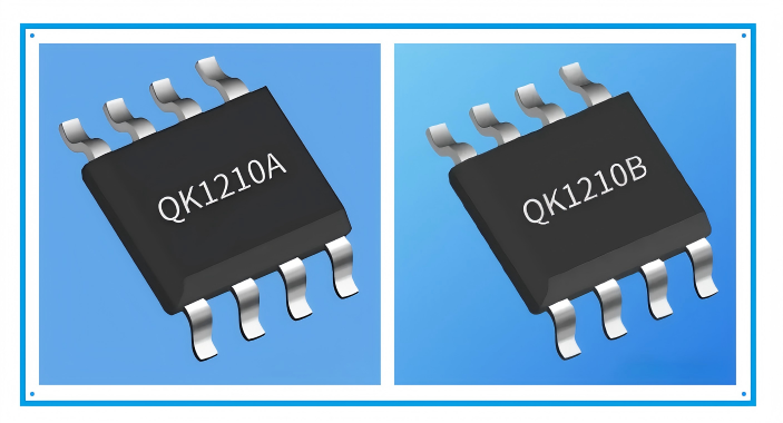

今天为大家拆解我们的QK1210A / QK1210B两颗低压LED灯专用芯片,看它们如何在紧凑的ESOP8封装里,塞进一套完整的“充电+保护+驱动”方案。
一颗芯片,身兼三职
QK1210系列是一颗高集成度的单节锂电池LED驱动IC,内部集成了:
完整的锂电池充电管理(涓流→恒流→恒压,支持0V激活)
锂电保护功能(过流、过压、欠压、电池防反接)
按键控制的多模式LED驱动
芯片级过温保护和智能降电流
充放电状态LED指示
简单说:USB进来给电池充电、电池给LED供电、按键切灯光模式、温度过高自动降功率——一颗芯片全包。
