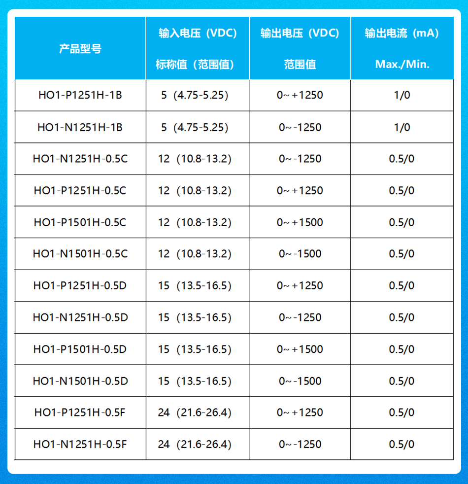

01多规格灵活适配
覆盖5/12/15/24V输入,0~±1250V/0~±1500V输出,0.5mA/1mA输出电流多规格选型,可精准匹配不同精密设备的高压供电需求。

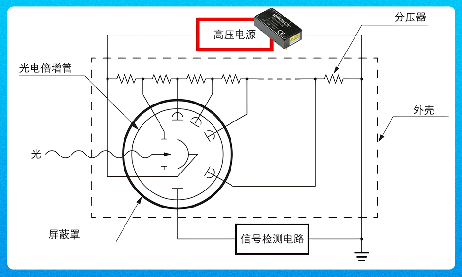

光电探测与成像类:光电倍增管、工业显微镜、牙片宝项目
安全检测与工业测控类:安检机、安检检测仪、流量计、水质分析仪、高压发生器
科研与高端制造类:粒子探测器、高端工业检测设备

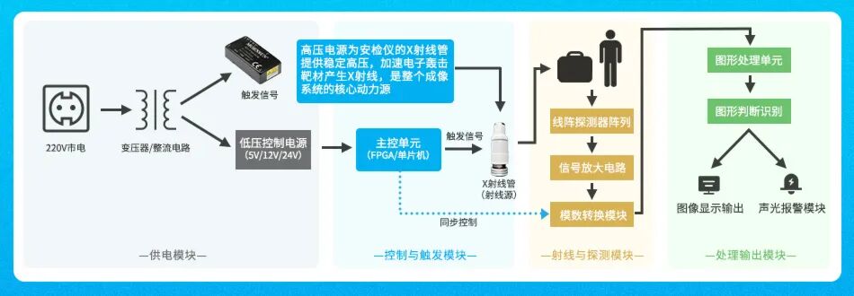

安检仪用于公共场所的安全检查,通过X射线透视成像技术,能够快速识别行李包裹中的违禁品,保障公共安全。高压电源为安检仪的X射线管提供稳定高压,加速电子轰击靶材产生X射线,是整个成像系统的核心动力源。

高压电源是光电倍增管(PMT)的"能量引擎",通过提供500V-3000V的精密直流高压,在其内部建立强电场,驱动光电子依次撞击8-14级打拿极,实现级联倍增(增益可达108量级),最终将微弱光信号转换为可测量的电脉冲输出。
