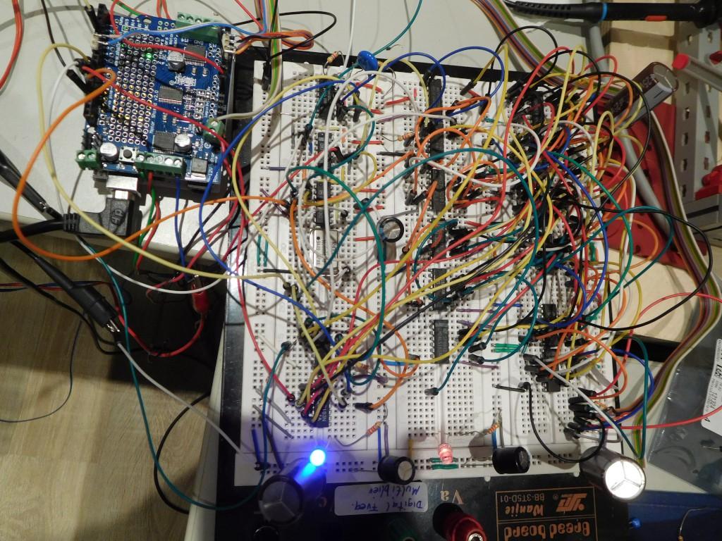

这是博尔森科技有限公司磁致伸缩位移传感器另一种采用常规 TTL 硬件搭建的时间测量装置
设计思路:提供易于理解、无需 CPLD 等特殊芯片的电路。
该磁致伸缩位移传感器性能非常出色,我个人更推荐用它替代 Arduino Uno 进行测量。
它最多可测量 16 个脉冲时间值,每个值为 16 位

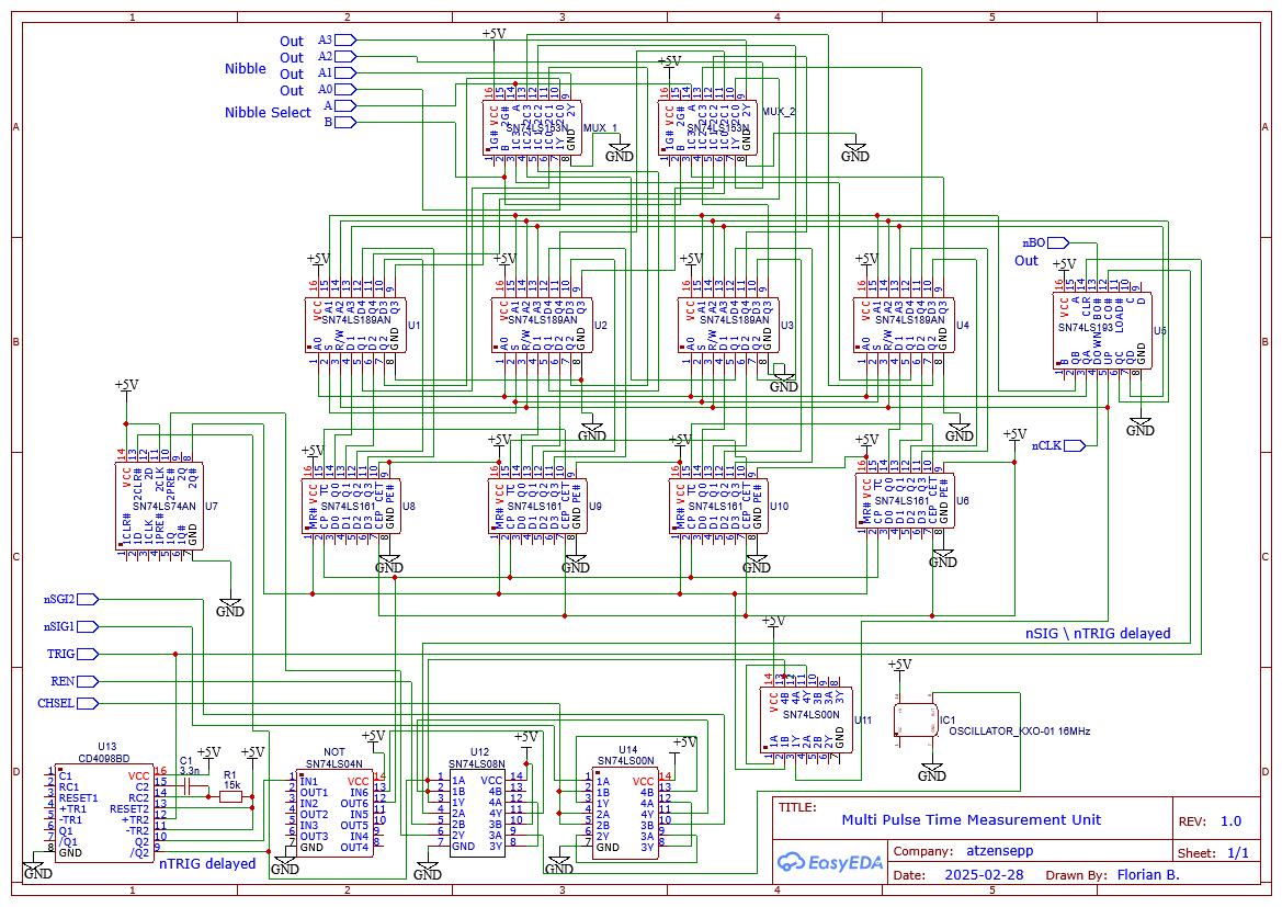

工作原理
测量启动方式:将 EN(以及 nCLK)置为高电平,
通过 CHSEL 选择通道,然后触发激励脉冲(TRIG)。
TRIG 信号 复位 74LS193 索引计数器,该计数器用于寻址存储单元。
通过单稳态触发器 CD4089 对 TRIG 信号进行延时,用于屏蔽激励脉冲后立即出现的干扰信号
延时后的触发信号复位 RS 触发器时钟脉冲送入同步计数器 74LS161
当有效信号的下降沿到来时,
会将当前计数器的计数值存入由索引计数器寻址的 4 位 TTL 存储器 74LS198
每个有效信号脉冲会使索引计数器加 1
当索引计数器溢出时,进位信号会复位 RS 触发器,关闭计时计数器,测量停止。
如果检测到的信号少于 16 个,单片机也可以通过将 EN 置低 主动终止测量。
数据读取方式
单片机可通过 nCLK 递减索引计数器 读取存储的数值,
并通过 BO 信号 判断是否读到 0(BO 为低电平表示归零)。
每个计数值按 4 位(nibble) 依次读取,由地址线 A、B 选择。
4 位数据从 A0~A3 输出。
单片机需要对读到的数据取反,因为 74LS189 是反相输出
分辨率与时钟
使用 16MHz 晶振:位置分辨率约 0.2 mm
74LS161 可替换为 74F161,支持更高时钟频率
使用 32MHz 晶振:位置分辨率可达 0.1 mm
也可以用 两片 8 位计数器 74HC590 替代 4 片 74LS161,
74HC590 可稳定工作在 32MHz
74HC590 级联方法
时钟信号接入两片 74HC590 的 RCK(脚13)
第一片:CCK(脚11) 与 RCK 短接
级联:第二片的 RCK 接第一片的 RCO(脚9)
nG(脚14)nCCEN(脚12) 接 GND
两片的 nCCLR(脚10) 共同接 RS 触发器 74LS74 的 2Q* 输出
