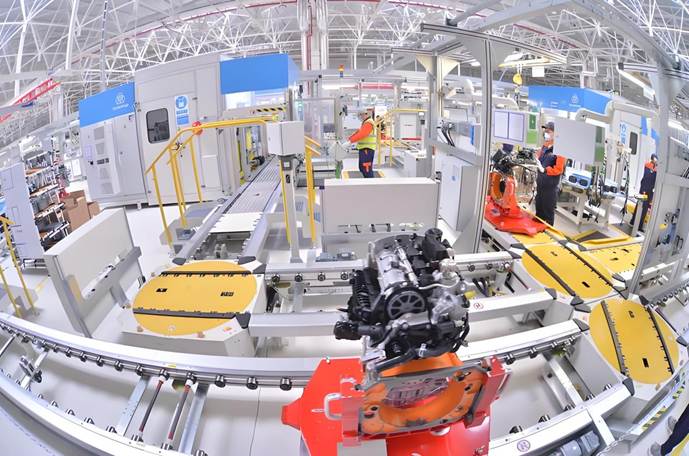

一、案例背景
工业自动化工业物联网深度融合的汽车制造领域,发动机总装线作为核心工艺环节,对设备协同控制、数据实时交互与装配精度有着极致严苛的要求。某国内主流汽车发动机制造企业的总装车间,核心装配工位采用西门子 S7-1500 PLC作为主控单元,负责整线逻辑控制、工艺调度与生产数据管理;而工位关键设备 ——高精度电动拧紧机,则搭载汇川 IS620系列伺服驱动器,通过EtherNet/IP总线协议实现扭矩输出与运动控制。
项目初期,因西门子 S7-1500 PLC原生采用 Profinet总线协议,与汇川伺服驱动器的 EtherNet/IP协议存在总线协议壁垒,二者无法直接建立稳定通讯链路,导致 PLC无法精准下发拧紧扭矩指令、伺服无法实时反馈运行状态与扭矩数据,成为制约总装线自动化升级与工业物联网数据采集的核心瓶颈。
为打破协议隔阂,实现跨品牌设备的无缝互联,保障发动机螺栓拧紧力矩误差<±1%的高精度要求,同时满足 2ms通信周期的高实时性标准,项目组经过多轮技术选型与现场测试,最终选用塔讯 TX181-RE-RE-PNS/EIM工业网关协议转换网关)作为核心通讯枢纽。该智能网关凭借强大的双向协议转换能力、高速数据传输性能与工业级稳定性,成功搭建起西门子 PLC与汇川伺服的可靠通讯桥梁,同时兼具数据采集器功能,实现生产全流程数据采集与上传,为总装线的工业自动化与智能化升级奠定基础。

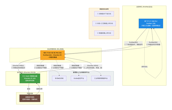

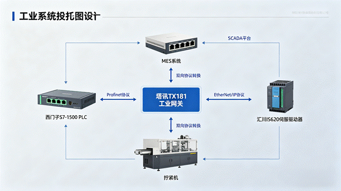

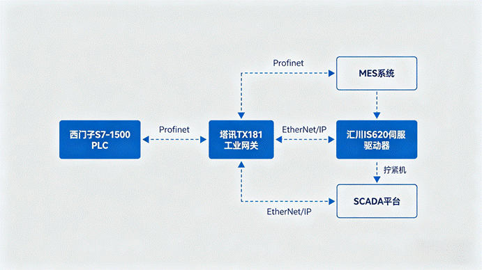

三、系统结构拓扑图
四、解决方案
针对项目核心痛点 ——西门子 PLC与汇川伺服的总线协议不兼容、高精度拧紧控制需求与工业物联网数据采集需求,项目组制定 “协议转换 +高速通讯 +数据采集 +智能管控”一体化解决方案,核心架构如下:
1.协议互通解决方案采用塔讯 TX181工业网关实现 Profinet与 EtherNet/IP的双向协议转换,打破跨品牌设备通讯壁垒。网关作为中间通讯节点,将 PLC下发的 Profinet格式拧紧指令,转换为 EtherNet/IP格式传输至汇川伺服;同时将伺服反馈的 EtherNet/IP格式扭矩、状态数据,转换为 Profinet格式回传至 PLC,实现双向透明通讯。
2.高精度拧紧控制方案依托网关 256字节高速 I/O数据传输能力与 2ms通信周期配置,构建 “PLC—网关 —伺服”高速控制链路。PLC预设多档位拧紧扭矩参数,根据发动机型号与装配工位自动匹配;网关实时转发扭矩指令与反馈数据,确保指令响应延时<1ms;伺服驱动器接收指令后精准控制输出扭矩,配合高精度扭矩传感器形成闭环控制,保障拧紧力矩误差稳定控制在<±1%范围内。
3.工业物联网数据采集方案激活网关数据采集器功能,配置数据采集点位与上传周期,实时采集 PLC的工艺参数、生产计数、设备状态,伺服的扭矩值、转速、运行时长、故障代码,以及拧紧机的动作次数、合格率等数据。网关将采集数据标准化处理后,通过工业以太网同步上传至车间 MES系统与工业物联网平台,实现数据集中存储、实时监控与全流程追溯。
4.稳定可靠保障方案网关采用双网口冗余设计,支持 MRP介质冗余协议,避免单网口故障导致通讯中断;配置工业级电源模块与浪涌保护电路,适配车间电压波动场景;现场采用屏蔽网线与独立接地处理,降低电磁干扰;网关内置故障自诊断功能,异常时自动触发报警信号,上传至 PLC与监控系统,实现快速故障定位与处理。

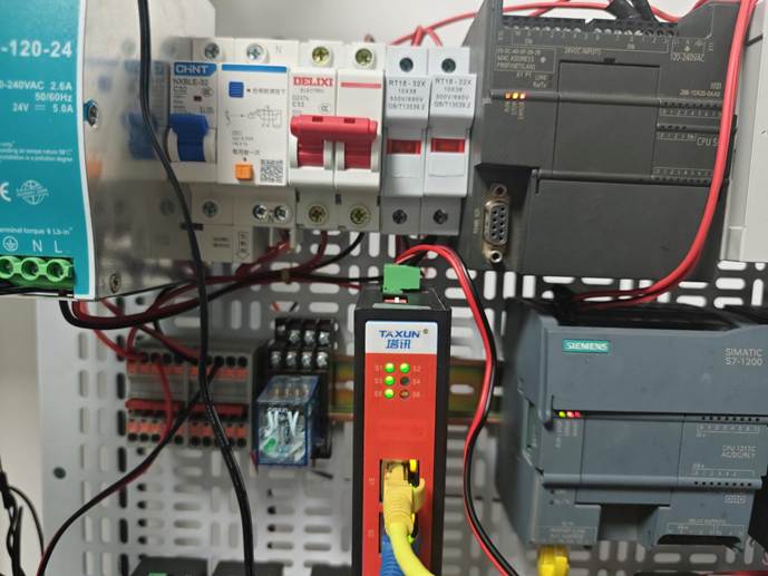

(一)硬件安装与网络布线
将塔讯 TX181工业网关安装于拧紧机工位控制柜内,固定于标准 DIN导轨,确保散热空间充足;
采用工业级屏蔽网线,一端连接网关 Profinet端口至西门子 S7-1500 PLC的 Profinet接口,另一端连接网关 EtherNet/IP端口至汇川 IS620伺服驱动器的 EtherNet/IP接口;
完成网关电源接线(DC24V)、接地处理,检查线路连接牢固性,避免短路、断路与接触不良。
