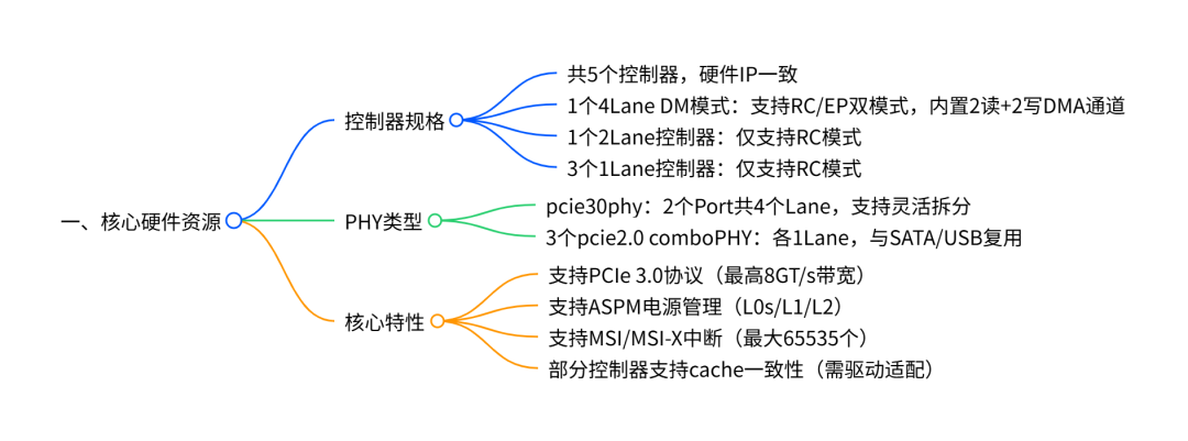

一、RK3588 PCIe核心硬件资源
1.1控制器与PHY对应关系
RK3588的控制器与PHY绑定存在固定规则,拆分配置前需明确对应关系:
pcie3x44Lane:仅能配合pcie30phyPort04L/2L/1L模式);
pcie3x22Lane:仅能配合pcie30phyPort12L/1L模式);
pcie2x1l0/pcie2x1l1:可绑定pcie30phy(拆分后1Lane)或comboPHY
pcie2x1l2:仅绑定comboPHY(如combphy0_ps),与SATA复用。

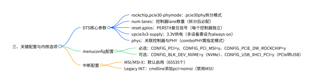

三、关键配置与内核选项
3.1 DTS参数详解表
参数名称
配置位置
取值示例
核心作用
避坑要点
rockchip,pcie30-phymode
pcie30phy节点
PHY_MODE_PCIE_AGGREGATION0x4
定义pcie30phy拆分模式
必须与控制器lane数量匹配,不可错配
num-lanes
控制器节点
<1><2><4>
指定控制器使用的lane
拆分后需强制配置,如方案3pcie3x4设为<1>
reset-gpios
控制器节点
<&gpio4 RK_PB6 GPIO_ACTIVE_HIGH>
外设复位信号
每个控制器需独立配置,避免多设备同时复位
vpcie3v3-supply
控制器节点
<&vcc3v3_pcie30>
控制3.3V供电
多控制器共享时,需设为regulator-always-on
phys
控制器节点
<&combphy1_ps PHY_TYPE_PCIE>
绑定PHY与控制器
comboPHY需加PHY_TYPE_PCIE,禁用其他复用
rockchip,perst-inactive-ms
控制器节点
<500>
调整复位时间
外设复位慢时增大(如WiFi模块设为500ms
3.2内核menuconfig必选选项
# 基础PCIe支持CONFIG_PCI=yCONFIG_PCI_DOMAINS=yCONFIG_PCI_MSI=y# 启用MSI中断CONFIG_PCI_MSI_IRQ_DOMAIN=y# RK PCIe驱动CONFIG_PCIE_DW=yCONFIG_PCIE_DW_HOST=yCONFIG_PCIE_DW_ROCKCHIP=y# PHY驱动CONFIG_PHY_ROCKCHIP_SNPS_PCIE3=y# pcie30phy驱动CONFIG_PHY_ROCKCHIP_NANENG_COMBO_PHY=y# comboPHY驱动# 外设支持(按需选择)CONFIG_BLK_DEV_NVME=y# NVMe SSDCONFIG_USB_XHCI_PCI=y# PCIe转USBCONFIG_SATA_AHCI_PLATFORM=y# PCIe转SATA
