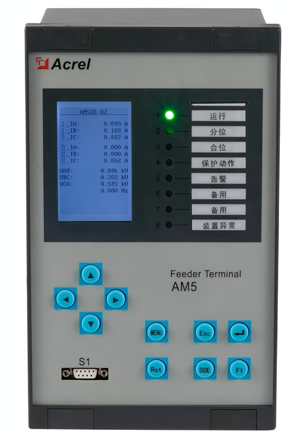

它隐匿于常规配电线路之中,无形带电、无感潜伏,直接威胁一线运维检修人身安全,击穿并网核心电力设备,扰动全域配网供电秩序,更是新能源并网验收、电站合规备案不可逾越的硬性红线。而整套光储并网系统的核心安全屏障,就是防孤岛专用保护装置。安科瑞AM5SE-IS防孤岛防逆流一体化保护装置,精准贴合全电压等级光储场景刚需防护标准,硬核筑牢新能源并网全域安全底座。

精准贴合户用光伏、工商业光储、大型储能电站、零碳园区源网荷储充一体化全场景并网刚需,安科瑞针对性研发推出AM5SE-IS防孤岛/防逆流一体化保护装置,融合高精度实时监测、极速故障研判、毫秒级联动脱网、远程智能运维多重硬核能力,全面适配380V低压并网、10kV中压并网、35kV高压并网全电压等级工况,从源头闭环阻断孤岛全域安全风险。
1)全域参数实时研判,毫秒级极速切除,守住一线安全底线
装置全天候高频次同步采集电网运行电压、实时频率、相位偏移量、有功无功功率、并网电流等核心电力参数,融合主动扰动检测+被动异常判别双重核心算法,抗干扰能力强、研判精准无误判。可毫秒级快速精准锁定孤岛异常工况,瞬时联动跳开并网开关柜,实现光储发电单元与公共主网物理快速隔离。同步集成过压、欠压、过频、欠频、过流、逆功率、负荷突变全维度配套保护逻辑,全覆盖电网各类突发异常工况,杜绝防护盲区。
2)一机双核心功能,合规并网+经济运维双向兼顾提质增效
核心防孤岛防护:主网突发失电、线路异常脱网瞬间,极速执行解列保护动作,全时段守护运维人身安全、站内设备安全、片区电网安全,完全契合国标并网验收全项硬性规范,一次验收顺利达标。
精准防逆流管控:高精度实时研判进线侧反向潮流数据,一旦逆流数据触及预设安全阈值,即刻联动跳闸闭锁并网,完美实现园区、工商业主流“自发自用、余电不上网”运维模式,精准压降基础峰谷用电成本,规避逆流违规并网处罚。
3)一体化智能采集运维,故障全溯源,少人值守降本增效
标配多路开关量采集与继电器联动输出接口,单台装置可同步联动管控多组并网柜、分段开关柜,全域统筹防护无死角。搭载高精度电参量同步测量、全程故障波形录波、分时段事件精准溯源记录功能,异常事故一键复盘研判,快速定位故障点位、排查诱因。配套智能有压自动合闸、检同期自适应并网功能,主网供电恢复达标后,装置自动复归、有序并网,无需人工现场值守操作,大幅缩减运维人力成本,提升绿电就地利用率。
4)多规约兼容互通,无缝对接全域平台,实现远程集中管控
硬件标配双路RS485通讯接口+双路以太网独立接口,兼容Modbus-RTU、IEC60870-5-103等电力主流通用通讯规约,即插即用、无需额外改造布线。可无缝适配对接安科瑞Acrel-1000DP分布式光伏全域监控云平台,一站式实现电站集中远程监控、出力智能调度、保护参数远程整定、运维台账线上归档,彻底打破站内设备信息孤岛,适配智慧电网全域数字化运维需求。
