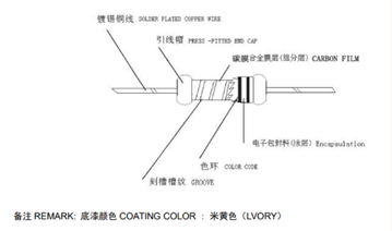

核心结构与制造工艺:
风华 CF系列碳膜电阻采用成熟稳定的真空高温热分解工艺,结构清晰可靠:
  • 陶瓷基体:高纯度氧化铝瓷棒,绝缘与耐热性优异
  • 碳膜合金层:碳氢化合物高温沉积形成均匀电阻膜
  • 引线端帽:镀锡铜线 +压装铜帽,焊接与导通稳定
  • 封装涂层:米黄色环保包封料,绝缘防潮、耐温耐蚀
  • 阻值调节:精密刻槽控制阻值,配合色环标识清晰可读
结构图:

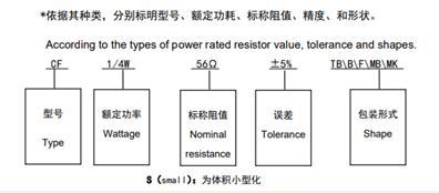

命名规则:
