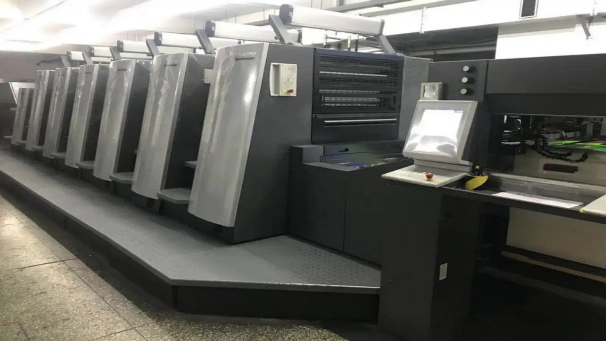

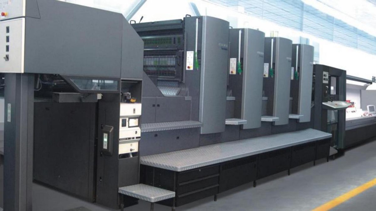

在印刷包装产线中,三菱PLC常作为主控单元,而步科伺服驱动器多采用CANopen协议。两者协议异构,无法直接通信。疆鸿智能JH-COP-CCLKIE网关充当“实时翻译桥梁”,左侧以CC-Link IE工业以太网接入三菱PLC,右侧转换为CANopen总线控制伺服驱动器。
案例:某软包装印刷机横切单元改造前,PLC需通过模拟量给定速度并读取编码器反馈,响应滞后致切刀位置偏差±2mm。引入网关后,PLC周期性发送目标位置与速度,网关解析并封装为CANopen PDO报文,同时将伺服实际位置映射至PLC缓存区。闭环调整周期从80ms缩至10ms。
