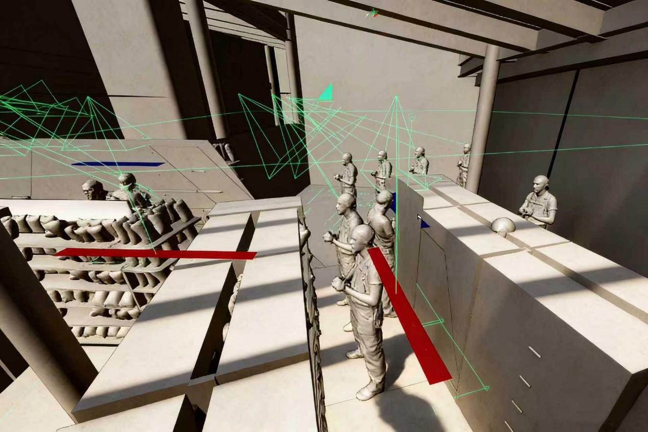

Self-Tracking(货架追踪相机)安装在货架前方的顶部铁架上,专门盯着顾客的手——拿了什么商品、放回去什么、拿了多久。相机离货架1到4米,采用8mm或6mm焦距镜头,视角从95°到120°,一个相机就能覆盖整排货架。识别到取放动作后,立刻关联顾客身份,数据实时上传。
Top View Camera(顶视分析相机)垂直挂在通道上方,任务是数人头、画热力图。因为天花板灯光很亮,普通相机容易过曝,但RV1126B的HDR功能专治这种场景,地面细节清清楚楚。这些数据最终变成门店布局优化的依据——哪个通道人多,哪个货架冷清,一目了然。
Person Tracking Camera(人员追踪相机)把守出入口和收银区,负责认人。相机距离人脸6到8米,用12mm焦距镜头,70°视角覆盖10米宽的区域,人脸像素超过80×80,足够人脸算法精准识别。认出会员后打上标签,陌生人也标记下来,配合衣着特征,顾客从进店到离店的全轨迹都能串起来。
