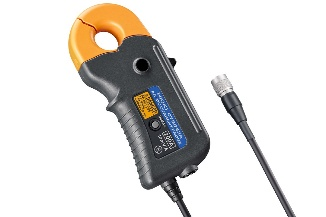

电流传感器 CT6843A
可单手操作的开口型电流传感器,额定电流AC/DC 200 A,由测量仪器供电,无需传感器电源(连接HIOKI功率分析仪或存储记录仪时),适用于EV逆变器评估和PV发电PCS评估等测试场景。

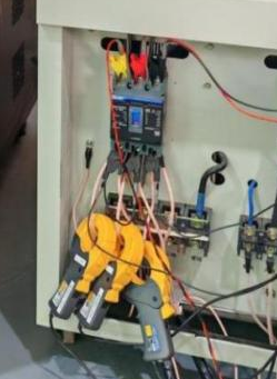

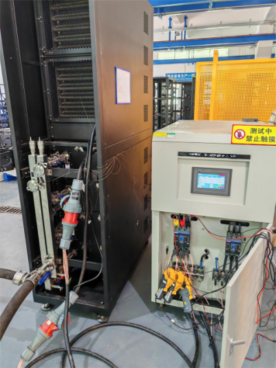

客户的实测数据

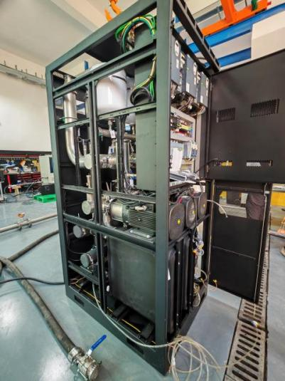

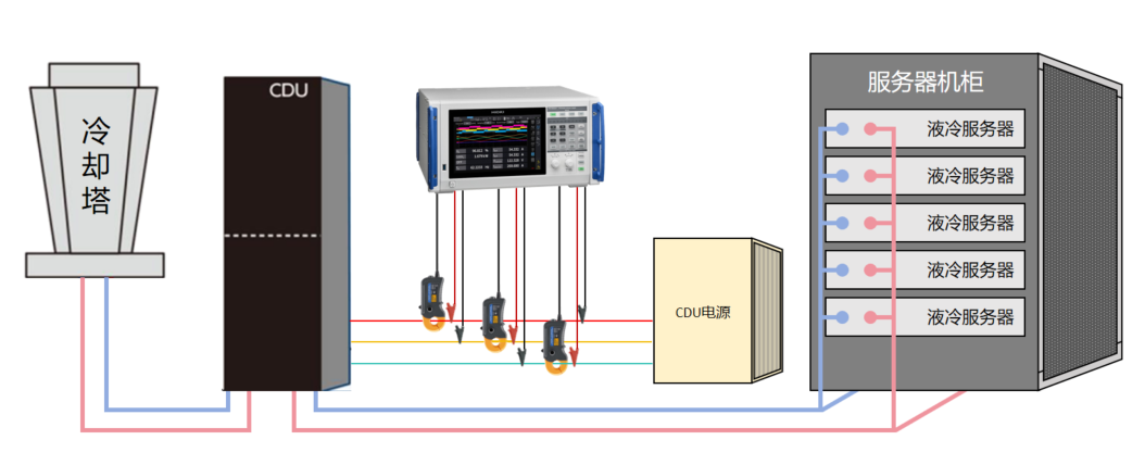

CDU作为冷却液分配单元,核心功能是实现冷却液的分配和调控,以确保IT设备的稳定运行。测试主要目的是通过测量CDU输入端的三相电压和电流来评估其功率和响应速度
*液冷服务器的特点是用液体介质直接接触散热部件实现散热,分为直接冷却和间接冷却两种类型。目前直接冷却以浸没式液冷为主,间接冷却以冷板式液冷为主

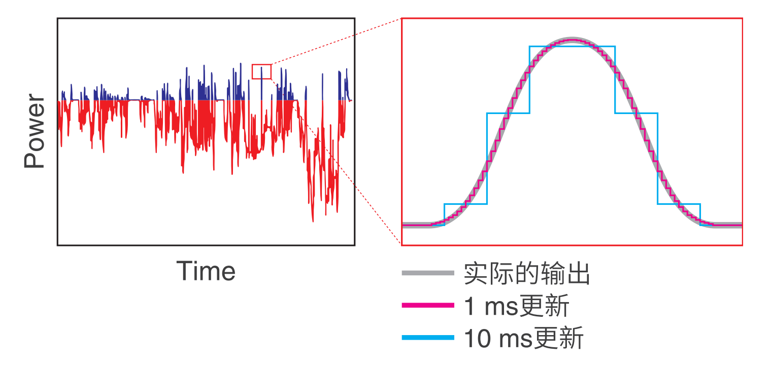

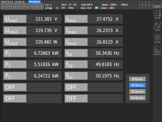

为了评估CDU的响应速度,需使用较快的数据保存间隔以精准分析CDU在短时间内的功率变化速度,HIOKI功率分析仪PW8001支持最快1 ms的数据更新速率 ②。本次测试设置数据保存间隔为10 ms ③,并使用【自动保存】功能:
不同数据更新速率下的功率波形
②数据更新速率:根据电压/电流波形运算测量值,并设置测量数据的更新周期,1ms、10ms、50ms和200ms四个选项,通常情况下使用50ms。
③数据保存间隔:仪器保存所选择测量项目的间隔时间。可设定为OFF、 以及1 ms至60 min,区间内提供多个选项。需要注意的是,数据保存间隔不能快于数据更新速率。
*上图测试界面仅作为示例展示,非客户端真实测试数据

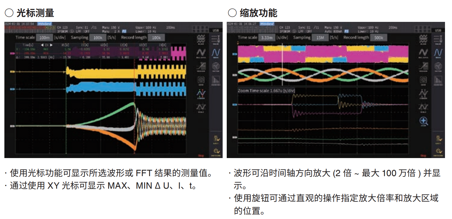

使用PW8001在获取波形后进一步分析

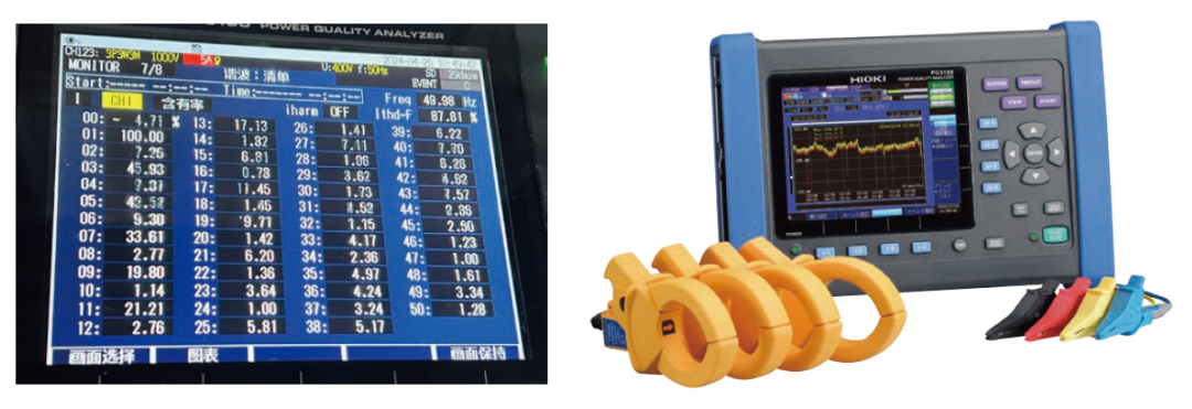

评估数据中心与AI服务器电能品质的必要性
AI芯片高频开关和负载的剧烈波动,会产生大量高次谐波。可能导致电压波形畸变,造成GPU算力出错、训练中断,甚至损坏昂贵的电源单元和UPS设备。若不加以治理,会反向输送到公共电网,影响同一电网上其他用户的用电安全因此,对AI数据中心进行电能质量测试,是当前行业内一项紧迫且必要的需求。
日置电能质量分析仪支持多点多台部署,协助客户实现多站点的电能质量远程集中持续监控,并精准定位 2~80kHz 高次谐波故障根源。
