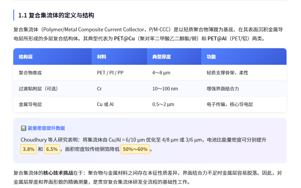

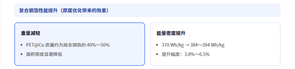

随着新能源汽车和储能行业的快速发展,锂离子电池的能量密度与安全性成为制约其进一步应用的关键瓶颈传统锂离子电池采用金属集流体(铜箔/铝箔),虽技术成熟,但存在面密度高(铜箔约9μm)、成本占比较高以及穿刺时易引发内短路、热失控等问题。复合集流体(聚合物基金属复合薄膜)的出现为上述困境提供了创新解决路径,以4~8μm聚合物薄膜为基底,沉积0.5~2μm金属层,面密度可降低50%~60%,同时凭借"软连接"结构在穿刺时实现金属层断路,可有效抑制热失控。
本文基于复合集流体研究文献,系统梳理台阶仪在复合集流体厚度测量、界面表征及工艺优化中的原理与应用案例,为相关科研与工程技术人员提供参考。Flexfilm费曼仪器探针式台阶仪可以实现表面微观特征的精准表征关键参数的定量测量,精确测定样品的表面台阶高度与膜厚,为材料质量把控和生产效率提升提供数据支撑。
1
复合集流体是什么
flexfilm
bce67ad6-3fc4-11f1-ab55-92fbcf53809c.pngbcfff704-3fc4-11f1-ab55-92fbcf53809c.pngbd2685e0-3fc4-11f1-ab55-92fbcf53809c.png

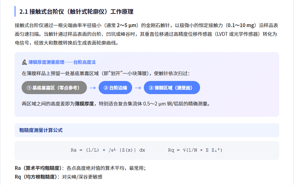

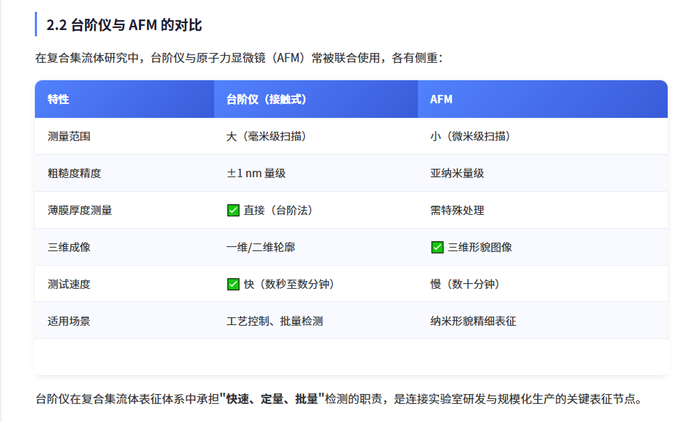

台阶仪的原理
flexfilm
bd31e46c-3fc4-11f1-ab55-92fbcf53809c.pngbd581e98-3fc4-11f1-ab55-92fbcf53809c.pngbd627cbc-3fc4-11f1-ab55-92fbcf53809c.png

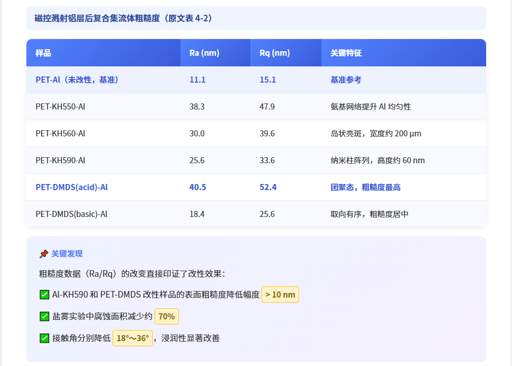

实验案例
flexfilm

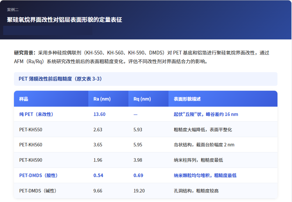

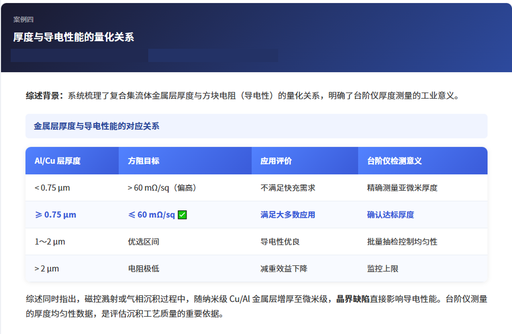

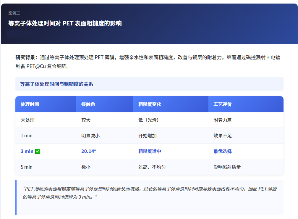

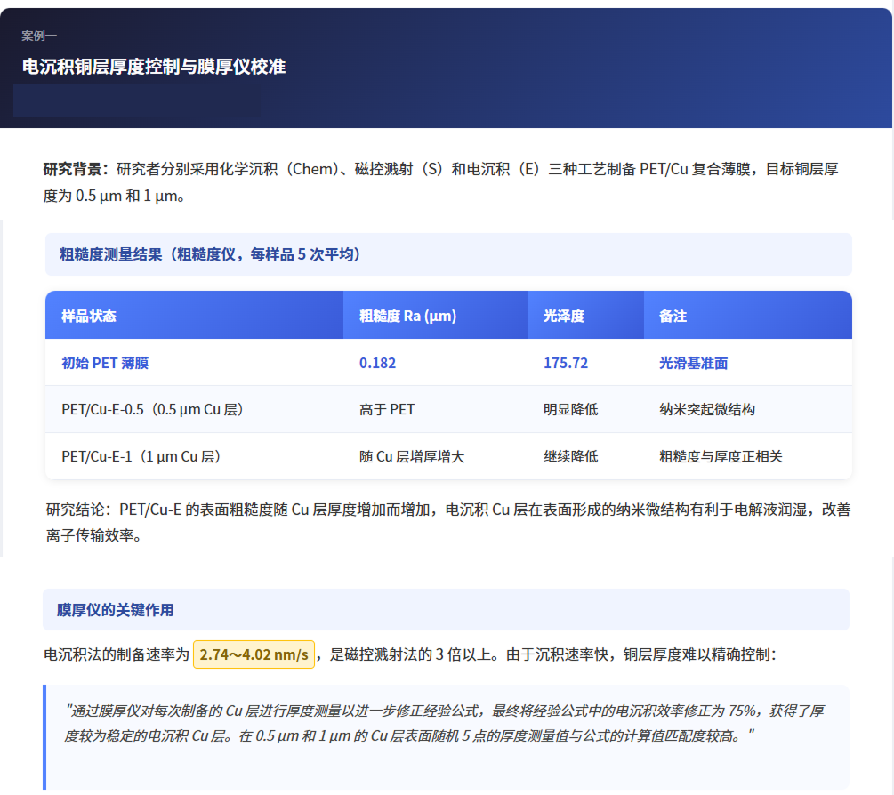

bd728148-3fc4-11f1-ab55-92fbcf53809c.pngbd90c478-3fc4-11f1-ab55-92fbcf53809c.pngbda2cf06-3fc4-11f1-ab55-92fbcf53809c.pngbdbc3270-3fc4-11f1-ab55-92fbcf53809c.pngbde10c9e-3fc4-11f1-ab55-92fbcf53809c.pngbded5878-3fc4-11f1-ab55-92fbcf53809c.pngbe12ad76-3fc4-11f1-ab55-92fbcf53809c.png

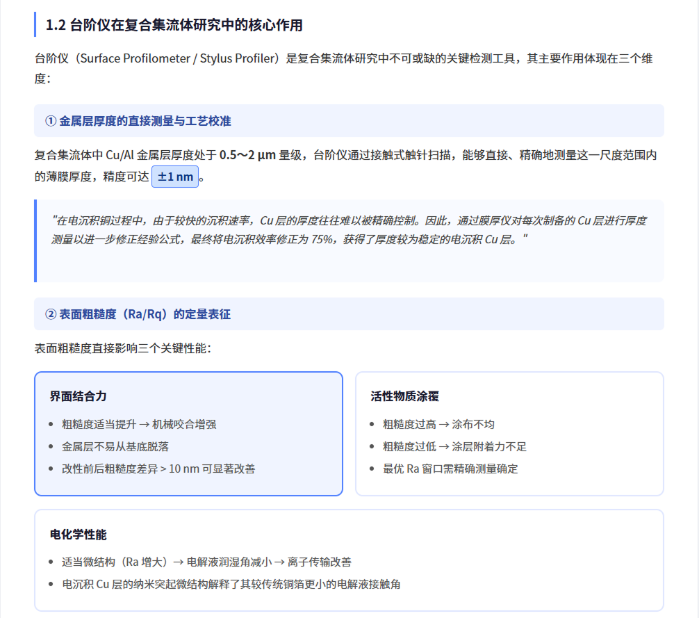

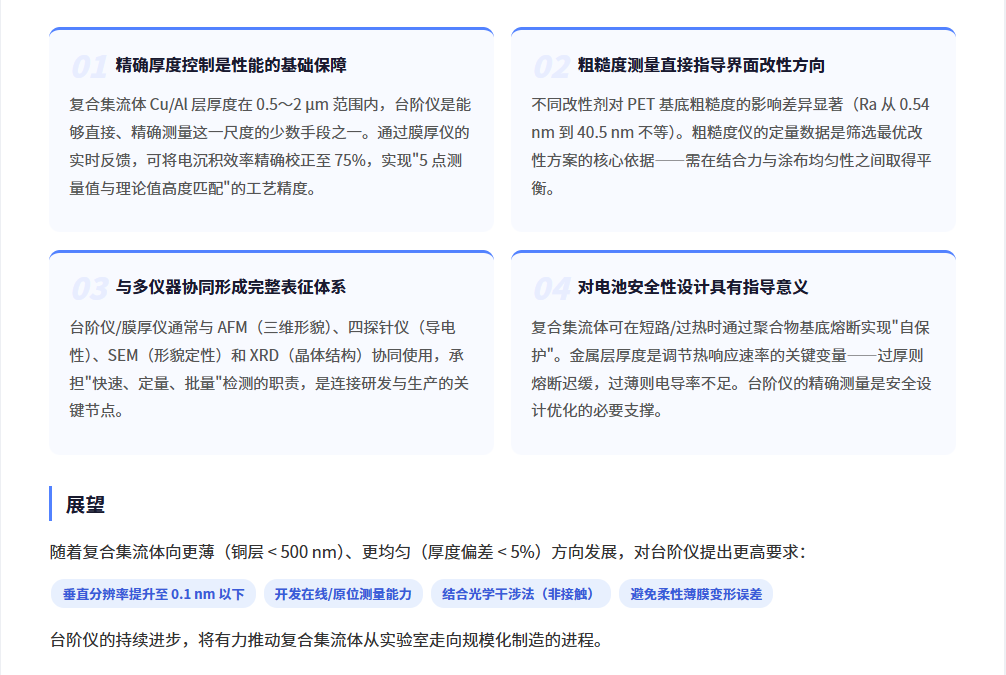

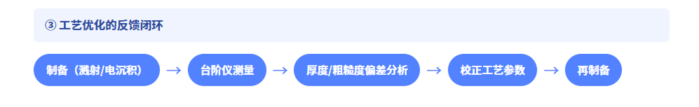

复合集流体作为新一代高性能锂离子电池关键材料,其金属层厚度(0.5~2μm)表面粗糙度(Ra/Rq)膜基结合力是决定电池比能量密度、循环寿命与安全性能的核心参数。台阶仪凭借纳米级垂直分辨率(±1nm)、非破坏性测量及同步获取厚度与粗糙度双重参数的独特能力,在复合集流体的研发与品质控制中展现出不可替代的技术优势。本文的文献案例表明:台阶仪可用于精确校准电沉积工艺效率、优化等离子体处理参数、筛选界面改性剂配方以及建立厚度-方阻-剥离强度的定量关系,为复合集流体的均匀沉积工艺开发与界面工程优化提供了可靠的数据支撑。随着复合集流体从实验室走向规模化量产,台阶仪作为"从配方到产品"的全流程表征工具,将在推动该技术产业化落地过程中发挥愈发关键的作用。
