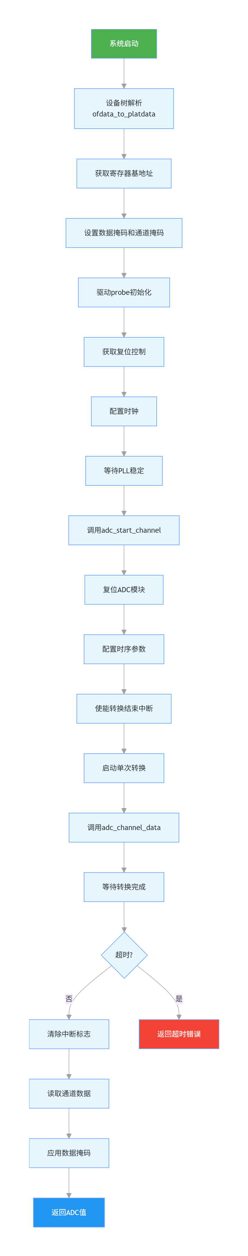

三、一张图看懂:ADC完整工作流程
把上面的代码逻辑串起来,RK3576 ADC的工作流程可以总结为这张图,一目了然:
