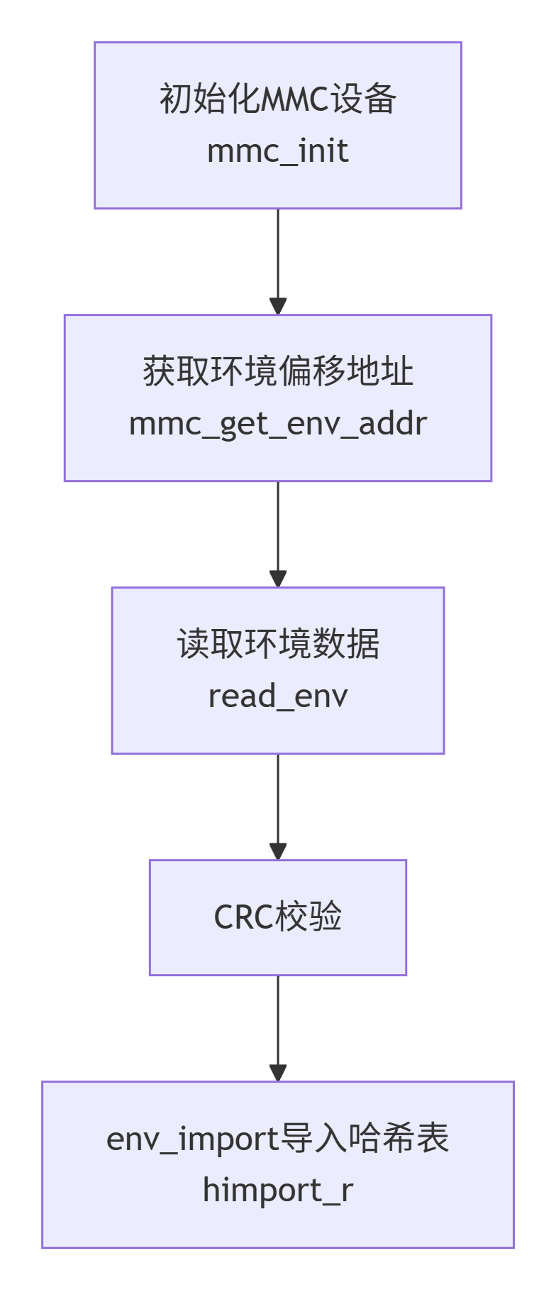

3.2 MMC存储详细流程
RK平台最常用的MMC存储流程如下:
3.3核心代码路径
初始化核心逻辑(env/env.c):
intenv_init(void){ structenv_driver *drv = env_driver_lookup_default(); intret = -ENOENT;
 if(!drv)   return-ENODEV; if(drv->init)    ret = drv->init(); if(ret == -ENOENT) {   // 使用默认环境    gd->env_addr = (ulong)&default_environment[0];    gd->env_valid = ENV_VALID;   return0;  } returnret;}
