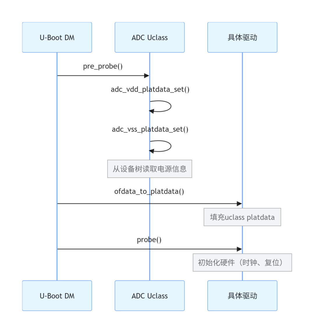

1.初始化流程:设备树到硬件就绪
ADC设备的初始化围绕设备树解析展开,核心是平台数据的填充与硬件初始化:

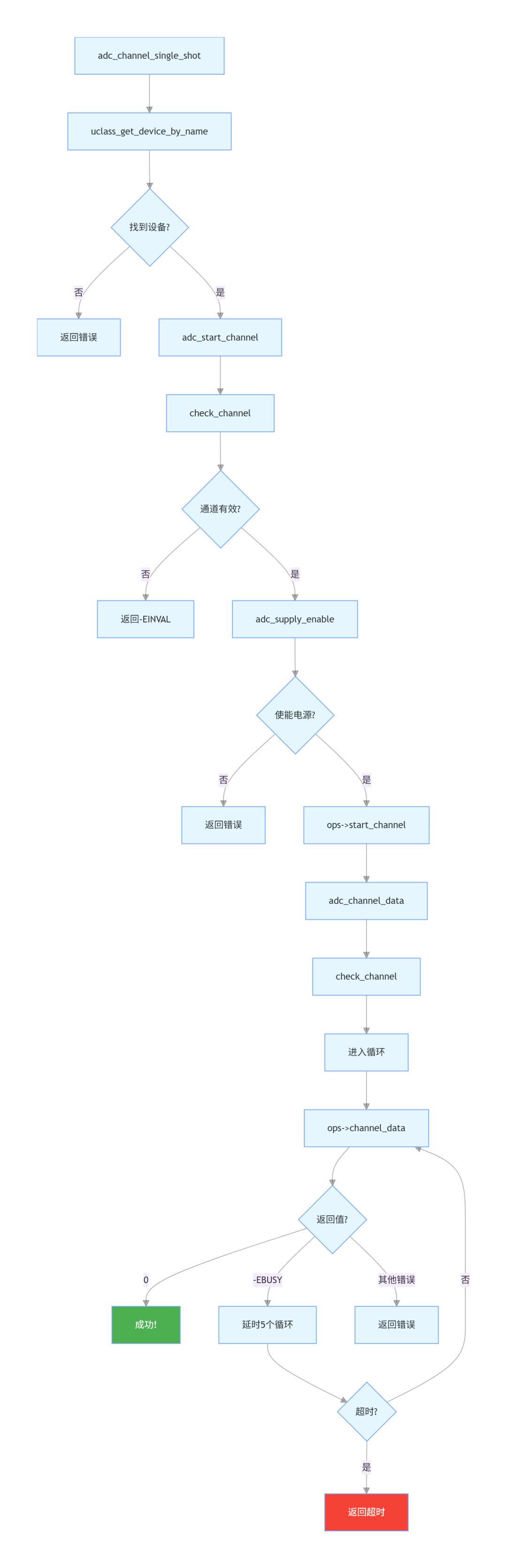

2.单次采样:最常用的核心流程
adc_channel_single_shot是最常用的ADC采样API,其完整流程堪称“通用化设计”的典范:
关键设计亮点:超时与轮询的通用化
adc_channel_data函数实现了“驱动层返回状态+ Uclass层处理轮询/超时”的解耦设计,让所有驱动复用同一套逻辑:
intadc_channel_data(structudevice *dev,intchannel,unsignedint*data){ structadc_uclass_platdata*uc_pdata =dev_get_uclass_platdata(dev); conststructadc_ops*ops =dev_get_driver_ops(dev); unsignedinttimeout_us = uc_pdata->data_timeout_us; intret; // 通道合法性检查  ret =check_channel(dev, channel, CHECK_NUMBER, __func__); if(ret)   returnret; // 轮询读取:驱动只需返回-EBUSY表示硬件忙 do{    ret = ops->channel_data(dev, channel, data);   if(!ret || ret != -EBUSY)     break;   sdelay(5);// 短延时,非udelay  }while(timeout_us--); returnret;}

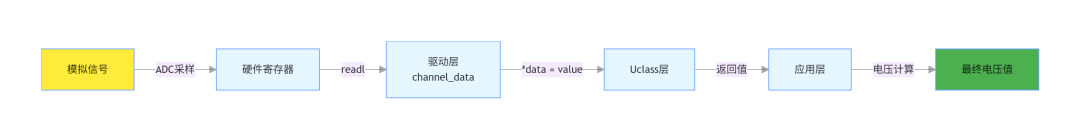

三、数据流:从模拟信号到电压值的完整转换
ADC的核心是“模拟信号→数字值→电压值”的转换,其数据流路径清晰且通用:
