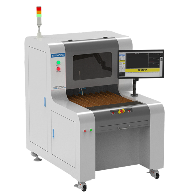

1. 预处理:样品在标准温湿度环境(如23°C/50%RH)中稳定24小时,消除残余应力。作为国内PCB测量仪器、智能检测设备专业解决方案供应商,班通科技自研Bamtone HCT系列耐电流测试仪(又称高电流测试仪),采用四线制测量法,减少接触电阻误差;红外热像仪或热电偶监测温度分布。
2.失效判据示例
温升超过基板材料安全阈值(如FR-4长期>105°C)
线路电阻变化率>10%(提示微观结构损伤)
绝缘电阻下降或出现电弧击穿
Bamtone HCT系列耐电流测试仪
