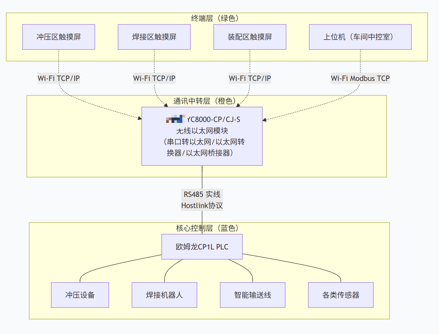

实施过程分三步有序推进:第一步,设备安装,将远创智控YC8000-CP/CJ-S模块固定于PLC控制柜内,通过专用线缆连接PLC的RS-485串口,做好防尘、防震动处理,适配车间设备密集、多干扰的工况;第二步,参数配置,通过WEB服务器设置PLC协议类型、3个触摸屏及1个上位机的通讯地址、无线传输参数,调试协议转换功能,确保多终端数据传输互不干扰;第三步,联机测试,同时连接所有终端,验证生产控制指令下发、加工参数采集的实时性,排查信号矛盾、数据错乱等问题后完成整体部署,适配汽车零部件24小时连续生产需求。

四、系统结构拓扑图

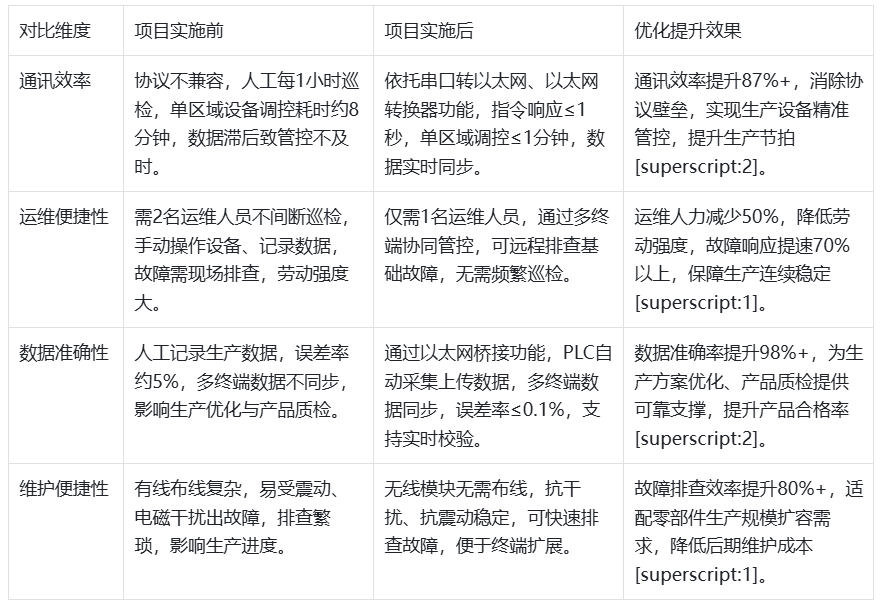

五、应用效果前后对比

本次汽车零部件生产车间智能化升级项目,通过选用远创智控YC8000-CP/CJ-S无线以太网模块,成功解决了欧姆龙CP1L系列PLC与3个触摸屏、1个上位机的通讯难题,充分发挥模块串口转以太网、以太网转换器、以太网桥接器的核心功能,实现了汽车零部件生产系统的多终端协同管控。项目实施后,通讯效率、数据准确性大幅提升,运维工作量与成本显著降低,杜绝了设备故障漏报、数据错记等问题,实现了零部件精准、高效生产,契合汽车产业智能化转型要求,是汽车零部件领域多终端通讯升级的经典案例。
