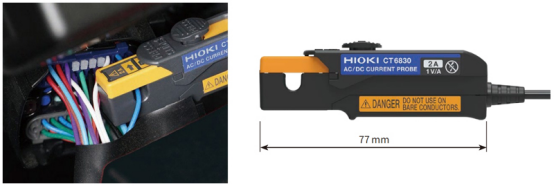

DC电流探头 CT6830(2A)、CT6831(20A)的特点
・采用磁通门技术。不易受温度影响,可长时间高精度测量电流消耗。
・手指大小的迷你型,易于接近错综复杂的车辆线路,适合测量多个位置的电流消耗。
AC/DC 电流探头CT6830:适用于负载电流不超过2 A 的;零部件
如ECU、雨刷、电动车窗、车窗加热器、车灯
AC/DC 电流探头CT6831:适用于负载电流超过2 A(不超过20 A)的零部件
如动力转向、空调压缩机、水泵

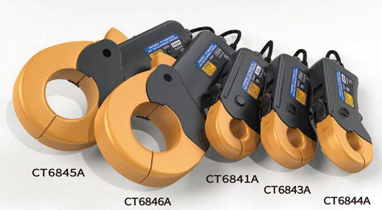

○适用于测量大电流的电流探头系列
・AC/DC 电流探头CT6841A(AC /DC 20 A)
・AC/DC 电流探头CT6843A(AC /DC 200 A)
・AC/DC 电流探头CT6844A(AC /DC 500 A)
・AC/DC 电流探头CT6845A(AC /DC 500 A)
・AC/DC 电流探头CT6846A(AC /DC 1000 A)
