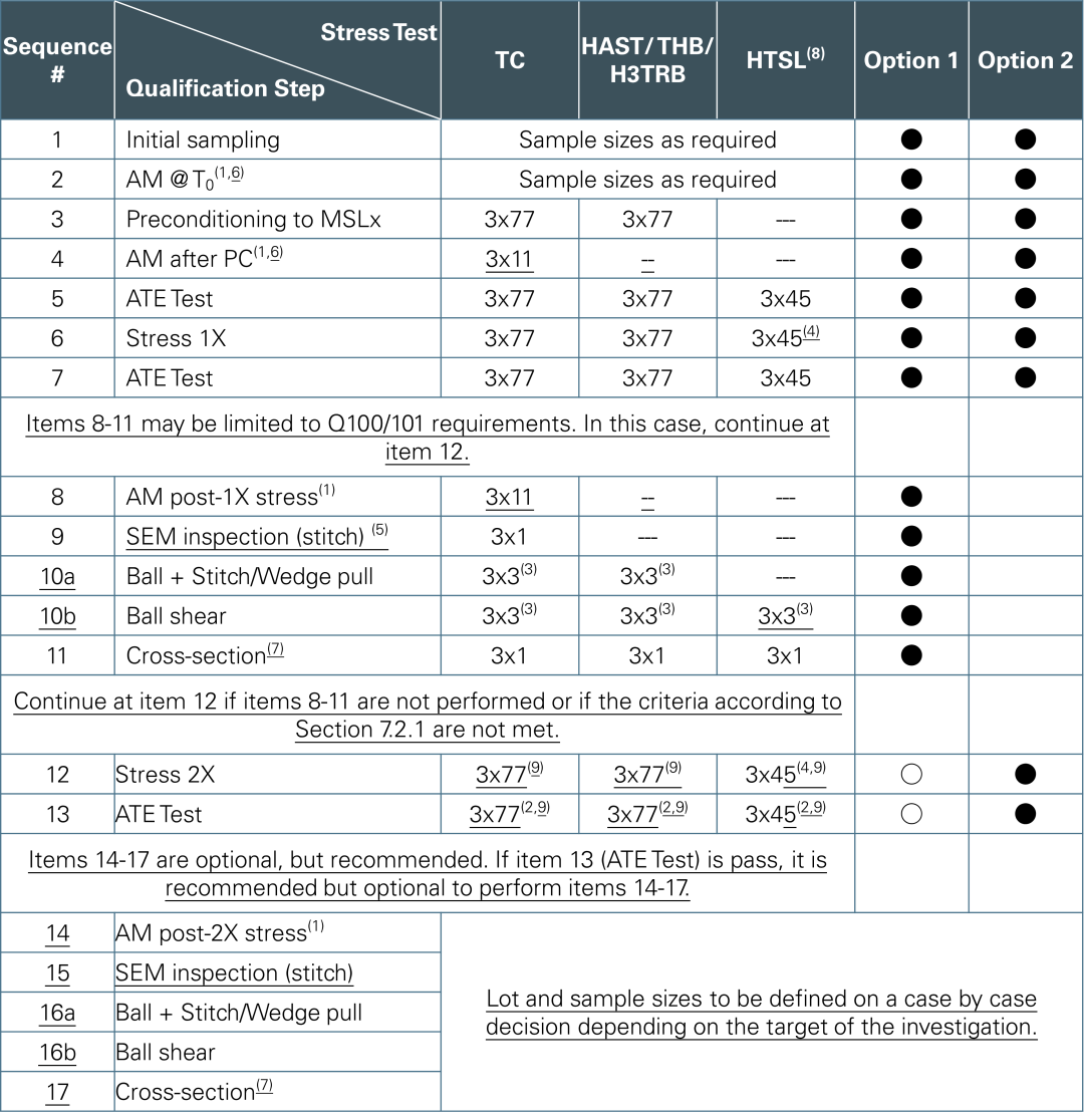

汽车电子委员会(AEC)于2025年6月发布了AEC‑Q006 Rev‑B版本。该版本在原有标准基础上进行了多项关键更新,进一步优化了验证流程、强化了对失效机理的关注,并显著提升了标准的工程适用性。这是针对铜线键合工艺可靠性测试的一次重要修订,为全球汽车电子产业链提供了更加科学、高效且贴合实际应用的质量管控依据。
测试流程优化
引入双方案设计,缩短验证周期
●方案一
在完成1X应力测试后,执行ATE测试并需进行全套的物理分析与破坏性物理分析(DPA),若结果合格则通过,否则需要进行2X应力测试。
●方案二
直接进行2次应力测试,ATE测试通过后可不进行DPA测试。
测试项目变更
聚焦关键失效,简化冗余环节
●取消了PTC测试
●增加了SEM对键合点(Stitch)的检查
●2X应力后的DPA测试变更为可选项目(推荐执行)
细化变更验证范围
铜线变更的资格认证测试要求进一步明确
●Rev-B版本标准明确定义了铜线变更需要重新验证的类型,包括引线框架镀层材料及尺寸、键合工艺、芯片贴装,封装材料及封装类型等。
