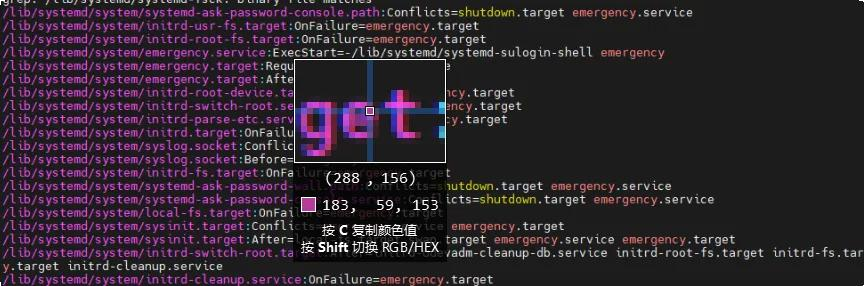

很多同学好奇:为什么是改local-fs.target?分享下定位思路:
1. 搜紧急模式依赖:
grepemergency.target -r /lib/systemd/systemgrepemergency.target -r /etc/systemd/system

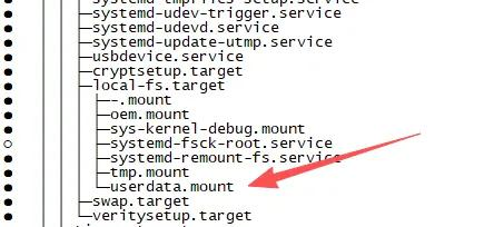

2. 看服务依赖关系:
systemctllist-dependencies
能看到local-fs.target依赖oem.mount、userdata.mount,失败就触发emergency.target。
3. 手动模拟复现故障:
ddif=/dev/zero of=/dev/mmcblk0p8 bs=1count=1024seek=1024conv=notrunc
破坏分区后重启,即可复现紧急模式,用于验证修复方案。
