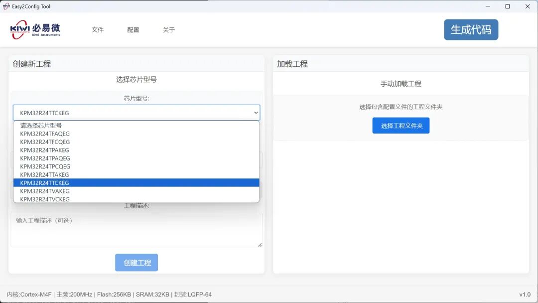

快速芯片选型
覆盖 KPM32R24T 全系列,由芯片型号精准获取引脚数、Flash、RAM、封装等信息,并自动匹配芯片支持包。

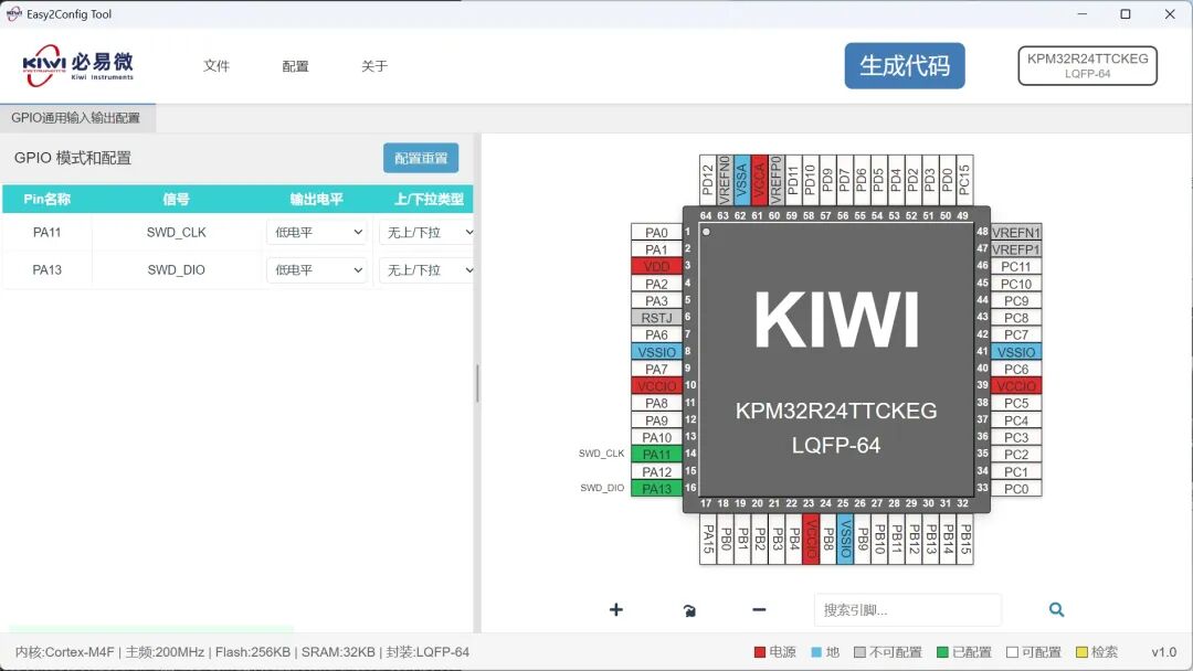

引脚可视分配

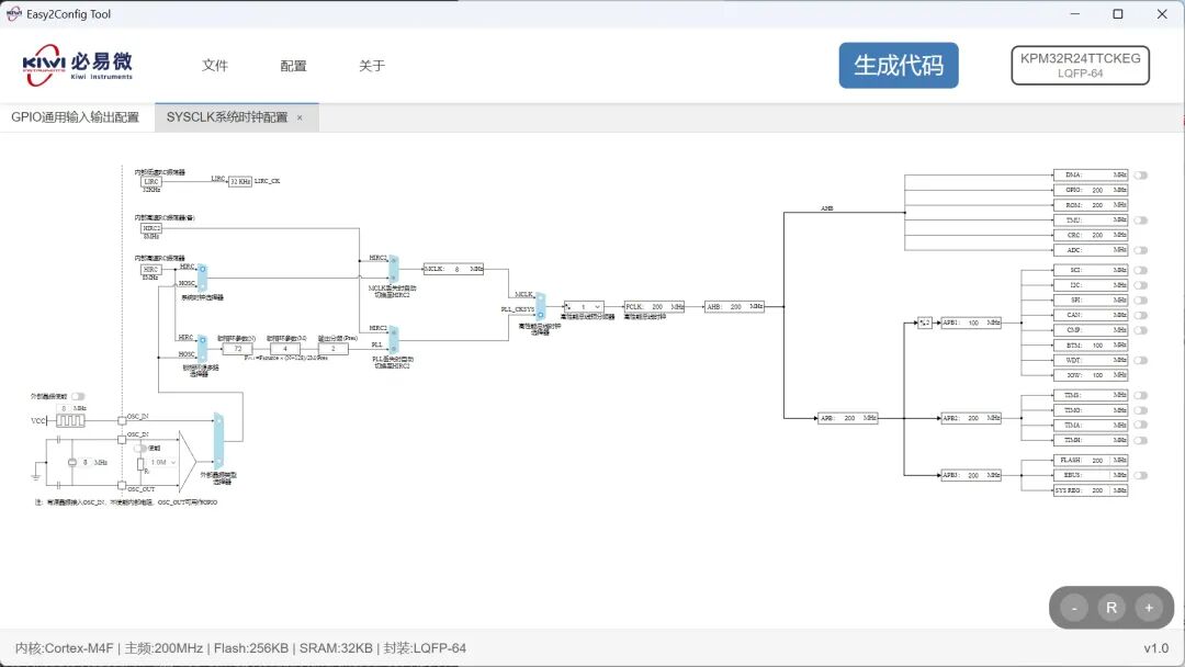

根据所选芯片型号,通过图形化形式直观展现所有可用 GPIO,点选即可配置工作模式或复用功能。
功能三
时钟图形配置
根据用户所选参数自动计算时钟频率以便用户参考,避免频率配置错误或超频问题。

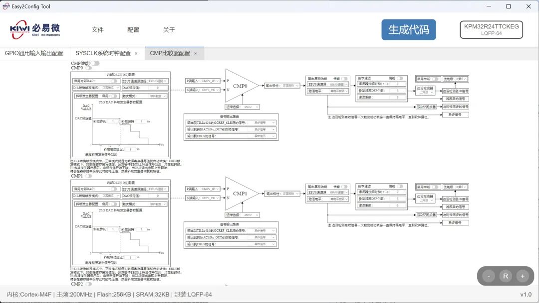

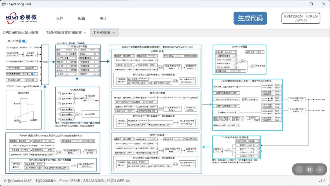

所有外设图形化配置
支持 EBUS、IOPORT、DMAADC、CMP、TIMS、TIMG、TIMA、TIMH、CAN、SCI、SPI、WDT 等片上外设,功能覆盖全面,直接下拉选项或输入数值完成配置。

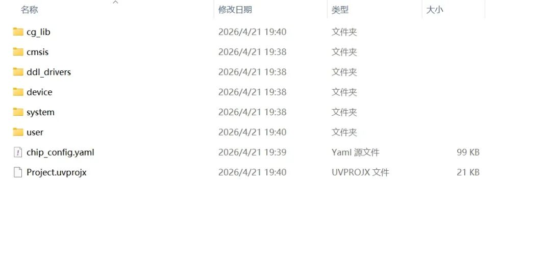

工程一键生成与更新
一键生成基于寄存器的初始化代码与为电源控制优化的接口 API,支持保留用户代码,自动更新 Keil 工程。
