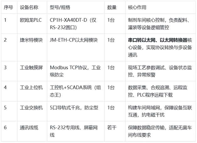

2.3.1硬件配置清单
2.3.2部署与调试步骤
硬件安装:断电状态下,将JM-ETH-CP模块安装于35mm标准导轨,用RS-232专用线连接模块串口与CP1H PLC的DB9圆形串口,确保接触良好;将工业交换机安装于无菌车间指定区域,做好防尘防护。
网络组网:用屏蔽网线连接模块RJ45口、触摸屏、上位机至工业交换机,统一规划IP地址至同一网段(192.168.1.x),构建稳定的车间局域网,避免电磁干扰影响数据传输。
参数配置:系统上电后,通过电脑浏览器访问模块默认IP(192.168.1.188),进入WEB配置界面;设置通讯协议为Hostlink协议,开启PLC与HMI参数自适应功能,匹配串口波特率、数据位、校验位等参数,无需修改PLC原有控制程序。
联调测试:通过CX-Programmer软件远程下载PLC程序,测试通讯稳定性;操作触摸屏验证工艺参数读写、设备状态监控功能;在上位机SCADA系统中配置设备,测试生产数据实时采集、报表生成功能,全程耗时1.2小时,实现不停产升级,最大限度降低对生产的影响。

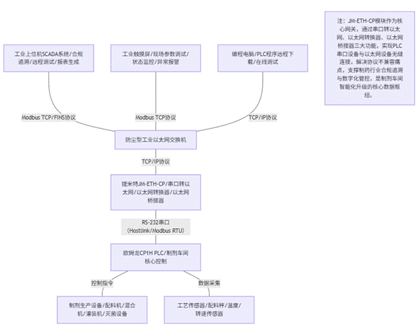

四、技术架构设计
4.1系统结构拓扑图

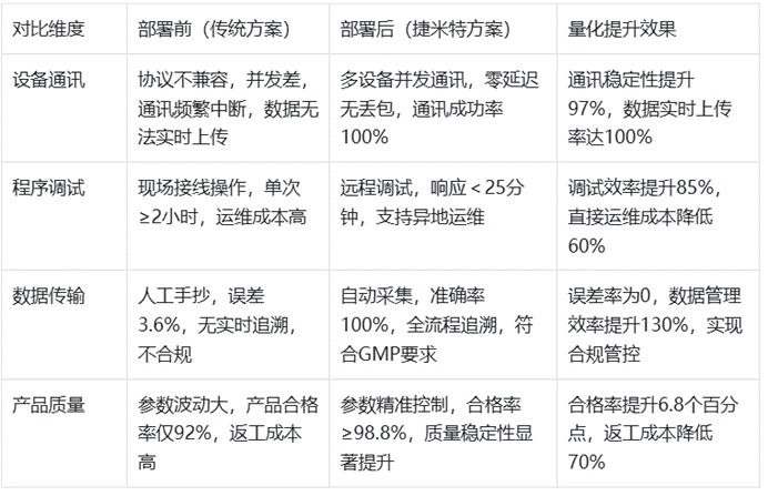

五、应用效果前后对比
