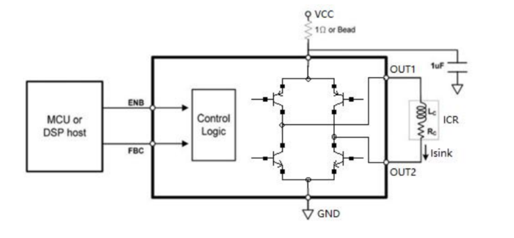

wKgZPGnp3z-AbJV_AAEUvuBj50Y004.pngWD1511应用图

1. 专用 IR‑CUT 逻辑,切换精准可靠
WD1511 内置ENB 使能 + FBC 方向双路控制逻辑,通过简单电平即可实现前进、后退与停止,无抖动、不误动作。ENB 高电平时输出强制置低,实现可靠制动;控制时序友好,MCU 只需输出高低电平,大幅降低开发与调试成本。
2. 宽压供电 + 1.8V 电平兼容,适配多平台
芯片支持3–18V 宽电压工作,耐压最高达 30V,抗电压波动能力强,兼容 5V/12V 等常用摄像系统。可识别 1.8V 输入电平,直接对接 1.8V/3.3V/5V 主控,无需电平转换与限流电路,接口零门槛。
3. 小体积封装,极致适配紧凑型模组
采用SOT23‑6 超小型封装,占用 PCB 面积极小,完美适配 IPC、车载影像、可视门铃等空间受限设备,助力产品轻薄化与高集成度设计,符合 RoHS 环保标准,适配大批量生产。
4. 低功耗与强带载,长期稳定运行
待机电流最大仅 0.2mA,静态功耗低,对电池供电设备友好。推荐输出电流300mA,峰值可达 500mA,满足 IR‑CUT 负载需求;输出饱和压降低,发热小,工作温度 -25~85℃,室内外环境均能稳定可靠运行。
