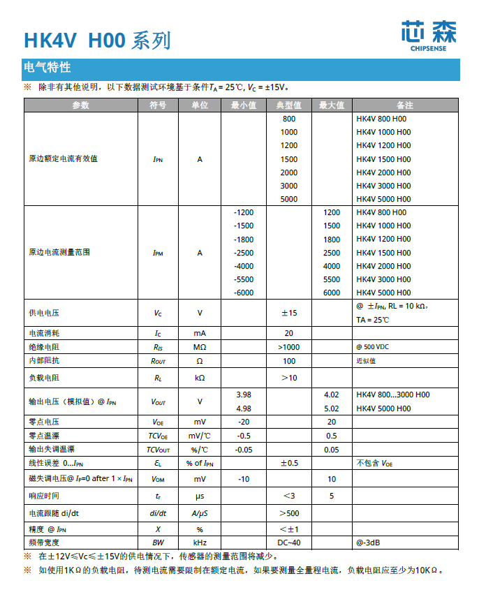

量程设计往往不是按额定值来定的
以3MW级逆变器为例,额定输出电流大概在1700A左右,这个数在设计初期通常会作为参考。
但系统运行时的电流分布并不会集中在这个点上。轻载时电流可能只有几十安培,而在某些瞬态条件下,又可能明显高于额定值。如果量程严格按照额定值来设计,往往会在两个区间出现问题:要么低电流段分辨率不足,要么高电流段接近饱和。
因此在实际工程中,通常会留出一定的测量裕量,这一点从结果上看更接近“经验选择”,而不是严格推导出来的最优解。

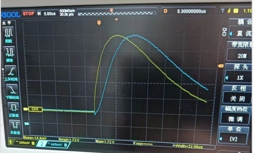

动态性能需要结合控制系统来看
在选型阶段,响应时间和带宽往往被当作重要指标。但从系统角度看,这些指标是否“足够”,取决于控制环本身的设计。
大多数逆变器的控制环带宽在几kHz范围内,PWM频率通常也在类似量级。因此,只要电流检测的动态性能能够覆盖这一范围,进一步提升指标的实际意义是有限的。

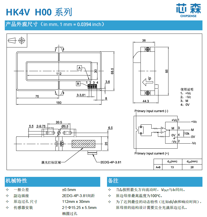

一些容易被忽略的实现细节
在具体实现中,有几个细节对结果影响较大:
母排是否充分填充结构窗口,会影响测量一致性;
传感器与热源的相对位置,会影响长期稳定性;
信号链的滤波与布线方式,会直接影响采样质量。
