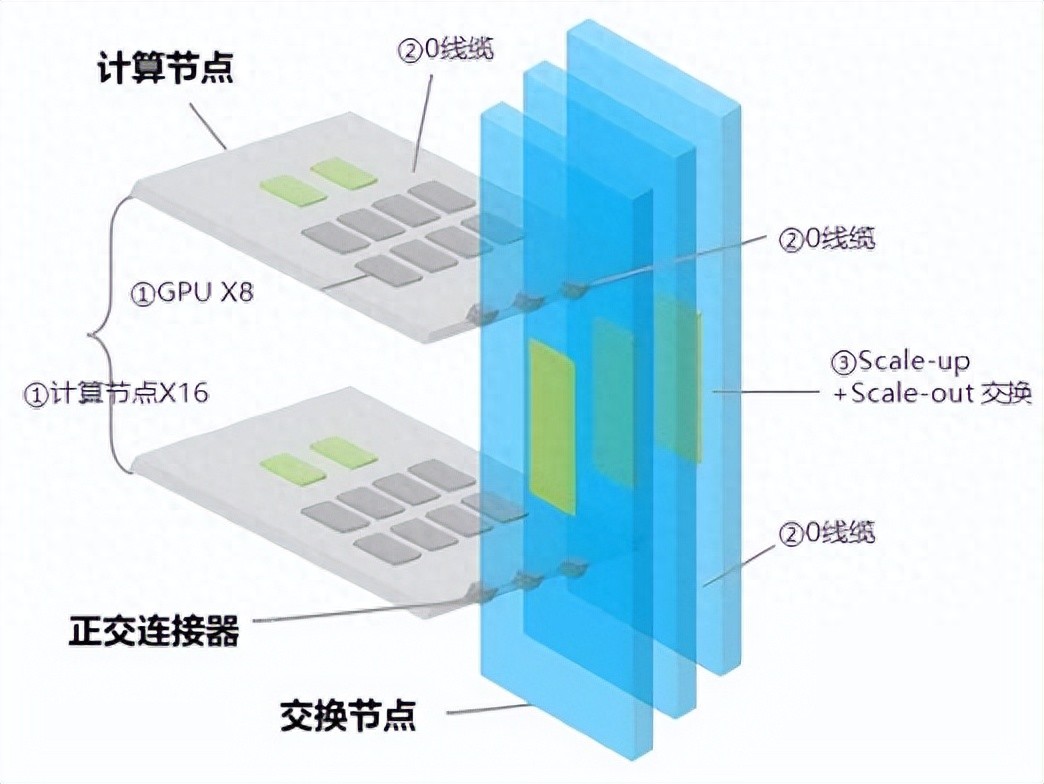

中兴通讯近日发布的基于OEX正交无背板架构的新一代智算机柜,或许让零线缆成为可能。单机柜支持128颗GPU、集群可扩容至16384卡,入选ODCC(开放数据中心委员会)2025年度重大技术突破。曾经风光无限的高速铜缆,正面临一场前所未有的结构性考卷。铜缆会被淘汰吗?铜缆行业又将迎来什么样的重构?
01
OEX架构无铜缆
机柜“零线缆”的核心密码
OEX(Orthogonal Electrical Exchange)正交无背板架构,是中兴首创、面向高密度算力集群的下一代整机柜互联方案,更是数据中心向极致算力演进的关键突破。
物理结构革新:直接抛弃“中置背板+机内跳线”的成熟路径,一次性解决了高速信号损耗、算力密度、散热与运维四大核心痛点。计算托盘水平前置,集成GPU/CPU、内存等核心模块,前端配备高速正交公头;交换托盘垂直后置,搭载NV Switch等芯片,后端正交母头与计算托盘精准盲插对接。整套系统无背板、无机内高速线缆、无转接环节,实现板间点对点电气直连。
链路层面革新:将传统“计算卡→背板→交换卡”的三级链路,压缩为一级直连,链路长度缩短30%以上,有效消除背板与线缆插损。在112G/224G PAM4高速信号场景下,插损降低约6.5dB,时延降至百纳秒级,完美适配PCIe5.0/6.0、NVLink4/5等下一代高速接口
算力表现亮眼:单机柜支持128颗GPU,算力密度较传统方案翻倍,堪称“一个机柜=一块巨型GPU”;通过“电交换+光互联”组合,集群可轻松扩展至万卡级,打破算力孤岛。配套的800V高压直流供电的冷板式液冷方案,进一步降低铜材用量与散热压力,让“零线缆”设计落地更具可行性。
可以说,OEX架构的落地,正式拉开了AI服务器“零线缆”变革的大幕,也改写了高速铜缆的生存格局。
