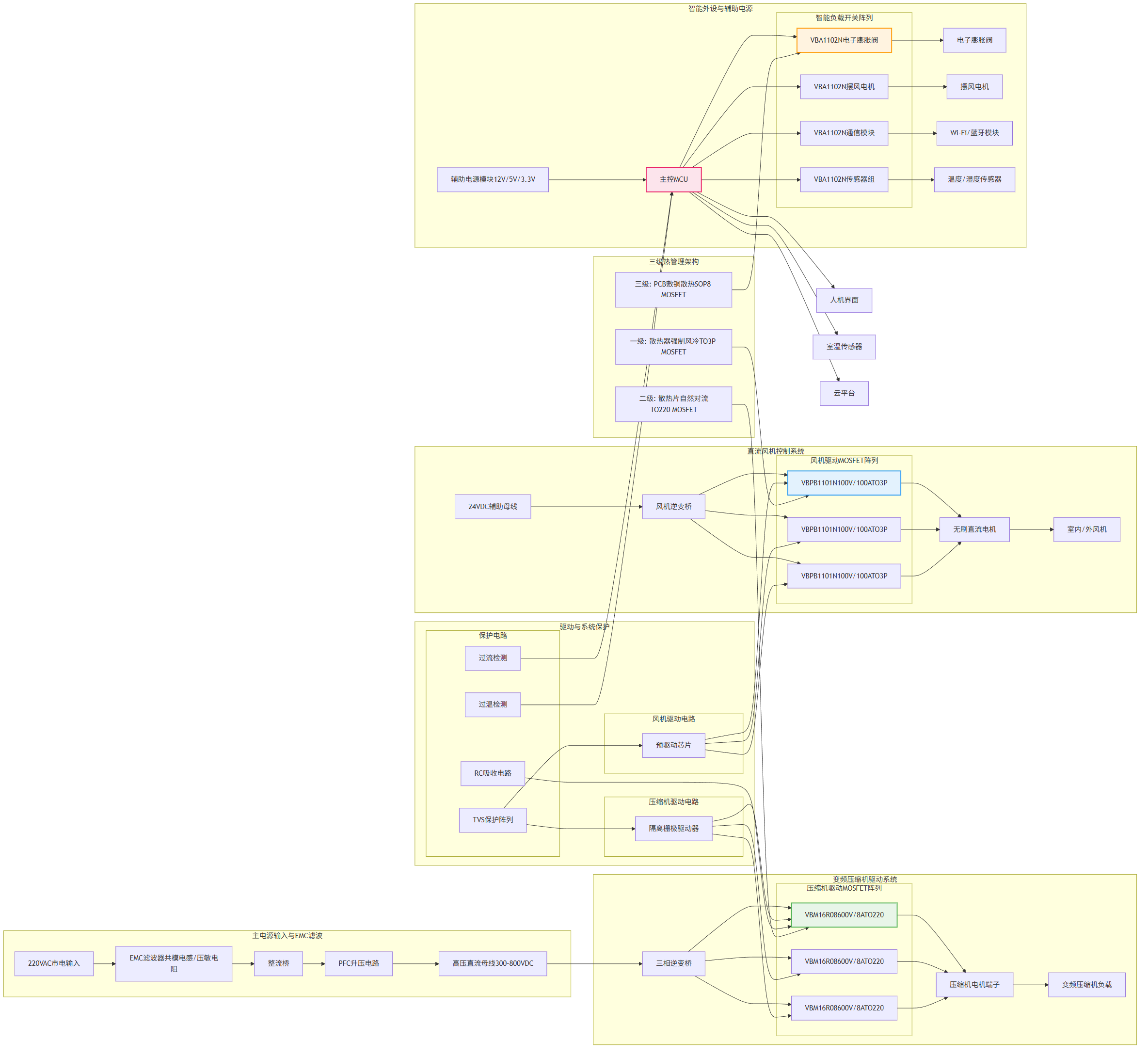

随着消费升级与舒适生活需求的持续深化,高端空调已成为现代家居环境调控的核心设备。其压缩机驱动、室内外风机控制及智能模块供电系统作为整机“心脏、肺叶与神经”,需为变频压缩机、无刷直流风机、电子膨胀阀等关键负载提供精准高效的电能转换与智能控制,而功率 MOSFET 的选型直接决定了系统能效、运行噪声、控制精度及长期可靠性。本文针对高端空调对极致能效、超静音、高可靠与深度智能化的严苛要求,以场景化适配为核心,重构功率 MOSFET 选型逻辑,提供一套可直接落地的优化方案。
wKgZO2nq2EOAReM2AAOL7Q9B04I027.png图1: 高端空调方案功率器件型号推荐VBPB1101N与VBM16R08与VBA1102N与产品应用拓扑图_01_total

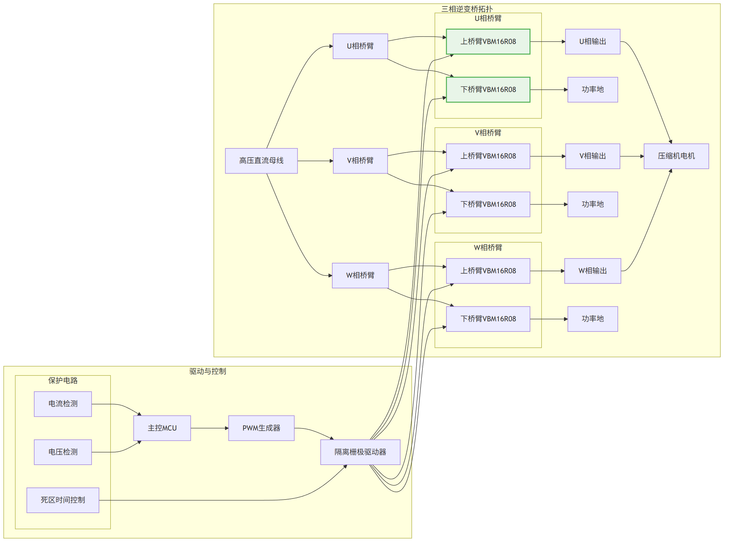

场景 1:变频压缩机驱动(高功率逆变)—— 动力核心器件
推荐型号:VBM16R08(N-MOS,600V,8A,TO220)
关键参数优势:采用平面技术,10V驱动下Rds(on)低至780mΩ,600V高耐压满足单相或三相变频器母线需求,8A连续电流适配中小功率变频压缩机驱动。
场景适配价值:TO220封装成熟可靠,便于安装散热器,实现高效热管理。良好的电压裕量保障在PFC电路后级稳定工作,支持压缩机高频变频控制,实现快速制冷/热与高能效运行。
适用场景:变频空调压缩机逆变桥下桥臂或辅助电源开关,适用于1-1.5匹高端机型。
wKgZPGnq2EmALUJbAAKrbPBDjsg941.png图2: 高端空调方案功率器件型号推荐VBPB1101N与VBM16R08与VBA1102N与产品应用拓扑图_02_compressor

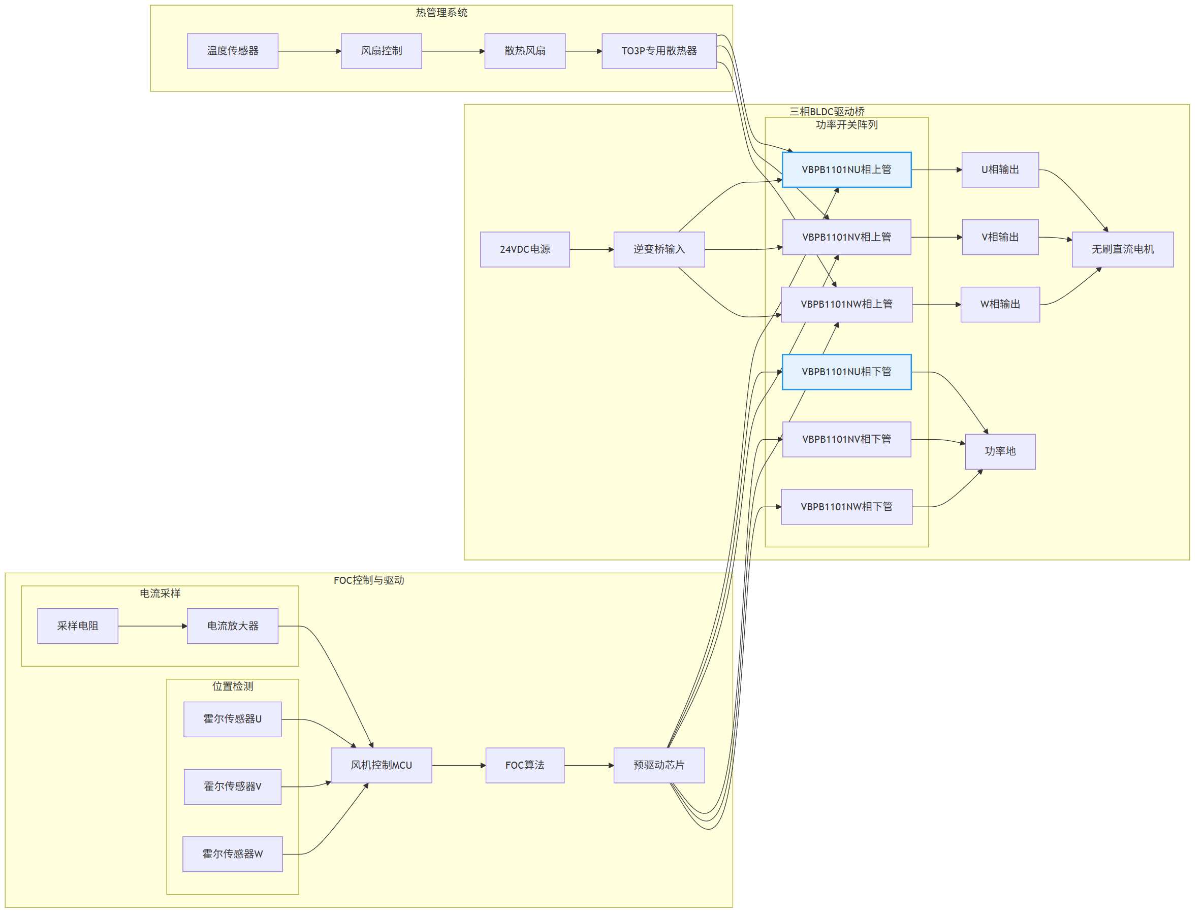

场景 2:直流风机控制(室内外机风机驱动)—— 静音关键器件
推荐型号:VBPB1101N(N-MOS,100V,100A,TO3P)
关键参数优势:采用沟槽技术,10V驱动下Rds(on)低至9mΩ,100A超大连续电流能力,轻松驱动大功率直流无刷风机。
场景适配价值:TO3P封装具有极低的封装热阻,可通过散热基板实现优异散热。超低导通损耗极大降低驱动板发热,配合先进FOC控制算法,实现风机超静音、无级调速运行,提升用户体验。
适用场景:高端空调大功率直流外风机或内风机逆变桥驱动,支持高风量下的极致静音。

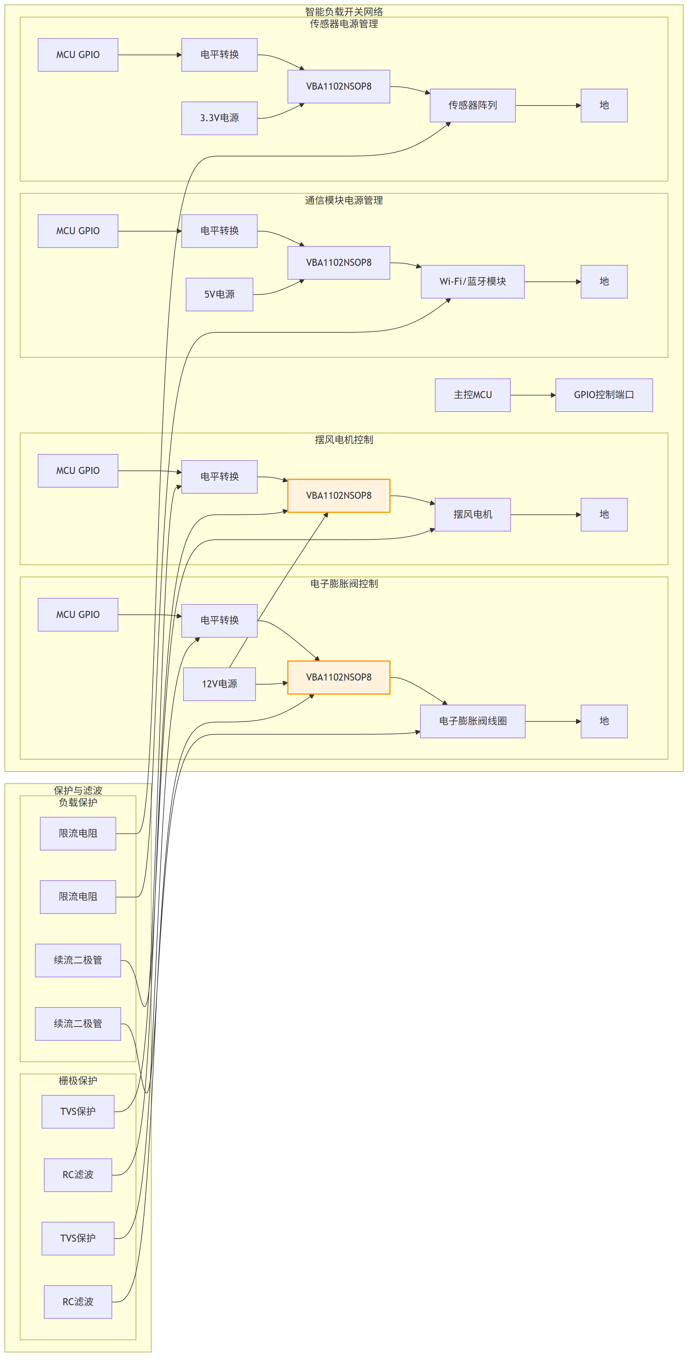

场景 3:智能外设与辅助电源 —— 功能支撑器件
推荐型号:VBA1102N(N-MOS,100V,10.4A,SOP8)
关键参数优势:100V耐压,10V驱动下Rds(on)低至20mΩ,10.4A电流能力充足。SOP8封装节省空间,1.8V低阈值电压便于MCU直接驱动。
场景适配价值:紧凑封装适合高密度PCB布局,用于控制电子膨胀阀、摆风电机Wi-Fi/蓝牙通信模块、传感器等智能外设的电源路径管理。支持各功能模块的独立智能启停与低功耗待机。
适用场景:辅助DC-DC同步整流、各类智能负载开关、低侧驱动开关。

wKgZO2nq2E-AQmZiAAKAnPuCeaw445.png图3: 高端空调方案功率器件型号推荐VBPB1101N与VBM16R08与VBA1102N与产品应用拓扑图_03_fan
VBM16R08:需搭配隔离型栅极驱动IC,注意高低侧驱动死区时间设置,栅极回路串联电阻优化开关速度。
VBPB1101N:建议使用专用预驱动芯片提供足够栅极电流,优化功率回路布局以降低寄生电感。
VBA1102N:可由MCU GPIO直接驱动或通过简单电平转换电路控制,栅极增加RC滤波增强抗干扰能力。
热管理设计
分级散热策略:VBPB1101N必须安装在专用散热器上;VBM16R08需配合适当尺寸散热片;VBA1102N依靠PCB敷铜即可满足散热。
降额设计标准:在最高环境温度下,确保器件结温留有充足裕量,压缩机驱动MOSFET需重点考虑高温降额。
EMC 与可靠性保障
EMI抑制:压缩机与风机驱动MOSFET漏极可并联RC吸收电路或快恢复二极管,抑制电压尖峰和振铃。

保护措施:所有功率回路设置过流检测与硬件关断;栅极配置TVS管防止静电和电压过冲;交流输入端增加压敏电阻共模电感
