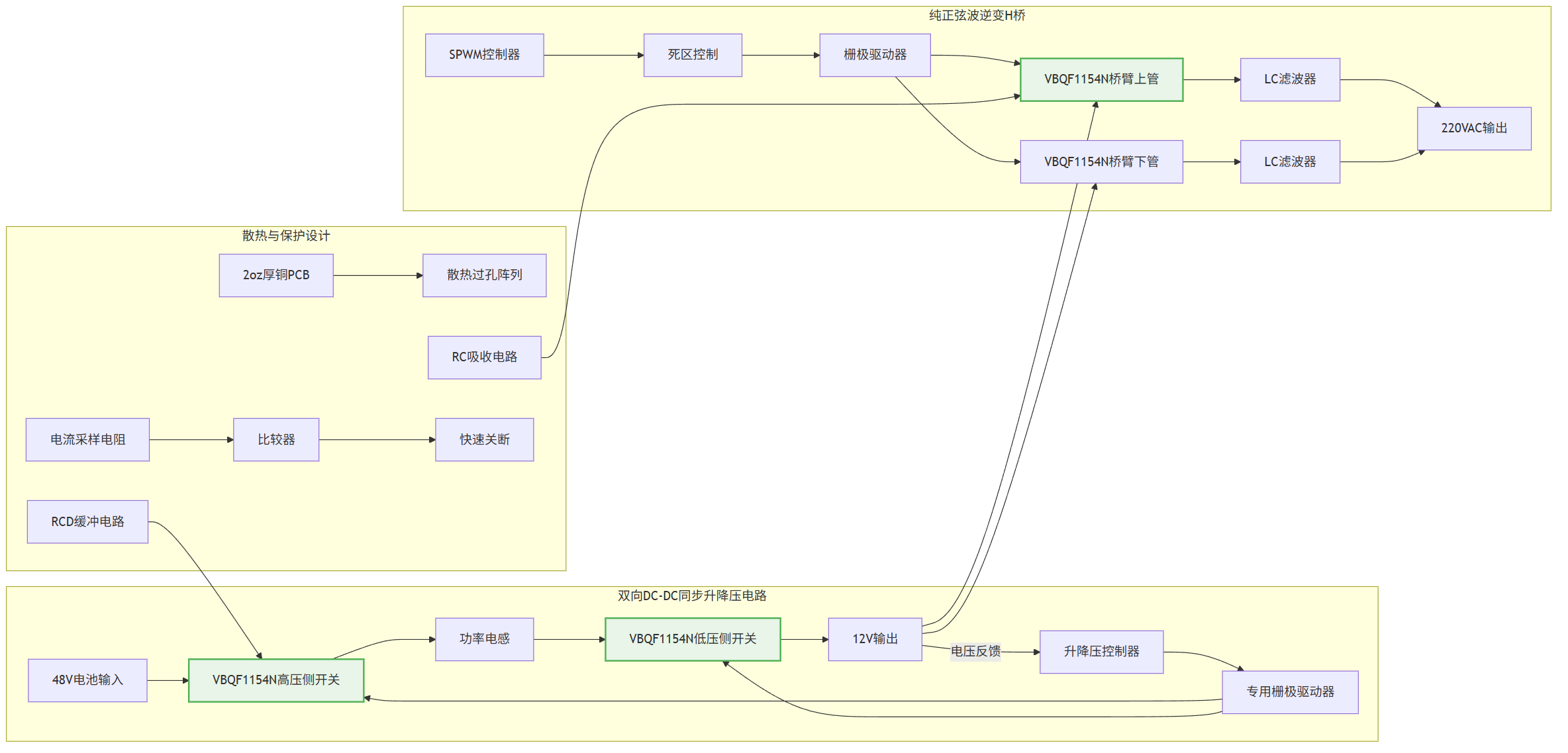

(一)场景1:高压大电流主功率通路(如48V-12V DC-DC、逆变前级)——能效核心器件
此类应用需承受高电压、大连续电流,要求极低的导通与开关损耗以提升整机效率。
推荐型号:VBQF1154N(Single-N,150V,25.5A,DFN8(3x3))
- 参数优势:150V高耐压完美适配48V电池系统(预留超200%裕量),应对反电动势等电压尖峰;10V驱动下Rds(on)低至35mΩ,结合DFN8优良散热,可持续通过25.5A电流。
- 适配价值:用于同步Buck/Boost电路或逆变器H桥下管,显著降低高频开关下的导通损耗,助力系统峰值效率突破96%;高耐压保障了户外车载或发电机耦合时的电压波动安全。
- 选型注意:确认系统最高工作电压与峰值电流;需搭配≥2A驱动能力的专用驱动器,并设计充分敷铜与散热过孔。

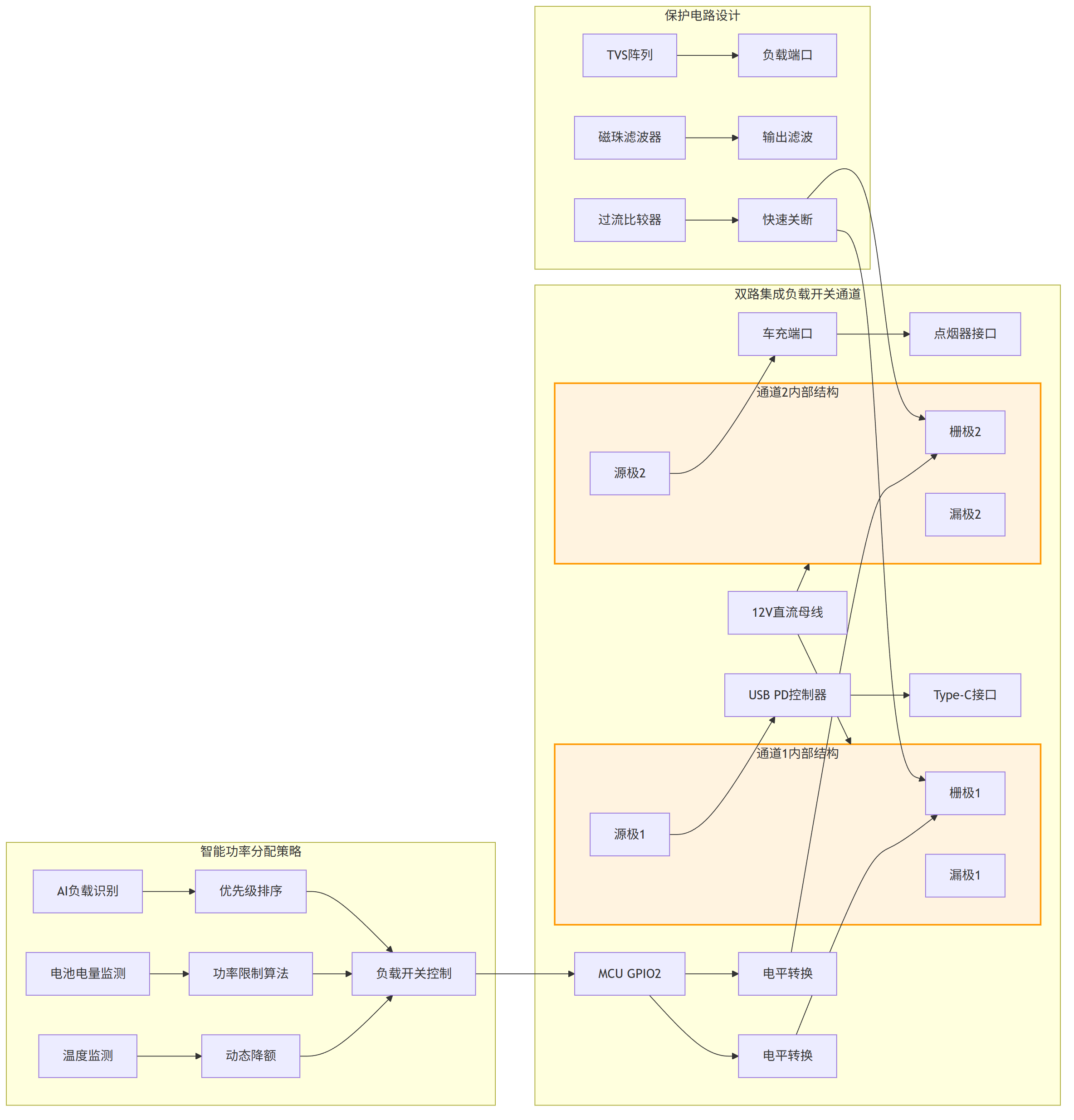

(二)场景2:多路智能负载分配与切换(如USB PD、车充、照明输出控制)——集成控制器
多路直流输出需独立智能通断、状态监测与负载保护,要求高集成度与低导通电阻。
推荐型号:VBC9216(Dual-N+N,20V,7.5A,TSSOP8)
- 参数优势:TSSOP8封装集成两颗独立N-MOS,节省PCB空间;20V耐压适配12V输出总线,4.5V驱动下Rds(on)仅12mΩ,导通压降极小;阈值电压0.86V,可由3.3V MCU直接高效驱动。
- 适配价值:单芯片可独立控制两路负载(如一路Type-C PD,一路点烟器输出),实现基于AI策略的智能功率分配与顺序上电;低Rds(on)减少输出通路损耗,提升多口同时输出时的效率与稳定性。
- 选型注意:单路负载电流建议不超过5A(约70%额定值);栅极需串联小电阻并就近布局,防止振铃。

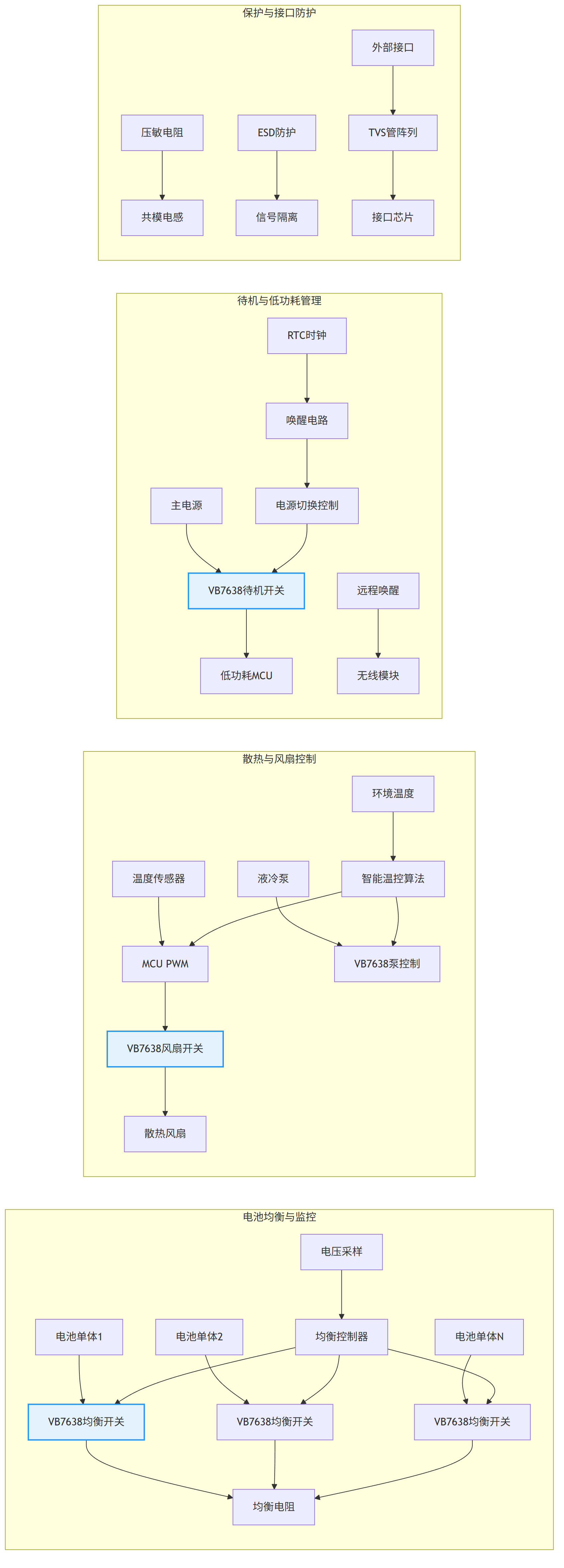

(三)场景3:辅助管理与信号控制(如电池均衡、风扇控制、低功耗待机电路)——低功耗小信号器件
辅助电路功率小但要求高可靠性、低静态功耗及快速响应,常受空间限制。
推荐型号:VB7638(Single-N,60V,7A,SOT23-6)
- 参数优势:SOT23-6超小封装节省宝贵空间;60V耐压提供充足裕量;10V驱动下Rds(on)为30mΩ,在7A电流下仍保持低损耗;1.7V标准Vth确保驱动兼容性。
- 适配价值:适用于散热风扇PWM调速、低功耗待机电路切换或电池被动均衡开关。小封装便于分散布局在传感器或风扇附近,实现本地化智能控制。
- 选型注意:注意SOT23封装的散热能力,持续电流建议降额使用;用于感性负载时需配置续流二极管

1. VBQF1154N:必须搭配专用栅极驱动IC(如UCC27524),驱动回路尽可能短,减小寄生电感。
2. VBC9216:MCU GPIO可直接驱动,每路栅极独立串联22Ω电阻,并增加下拉电阻确保关断。
3. VB7638:可由MCU或小信号三极管驱动,注意驱动速度与开关损耗的平衡。

1. VBQF1154N:作为主功率器件,需重点散热。PCB采用2oz铜厚,器件下方及周围设置≥300mm²的敷铜区域,并密集打散热过孔至背面或连接散热器。
2. VBC9216:负载端敷铜面积建议≥50mm²,依靠PCB自然散热即可满足中等电流需求。
3. VB7638:用于开关控制时,局部小面积敷铜即可满足要求。

- VBQF1154N所在的高频功率回路需最小化环路面积,必要时在漏-源极并联小容量MLCC吸收高频噪声。
- VBC9216控制的负载端口可串联磁珠并并联TVS管,抑制外接设备引入的干扰。

- 过流/短路保护:每路主要输出(如VBC9216控制端)建议增加电流采样与比较电路,实现快速关断保护。
