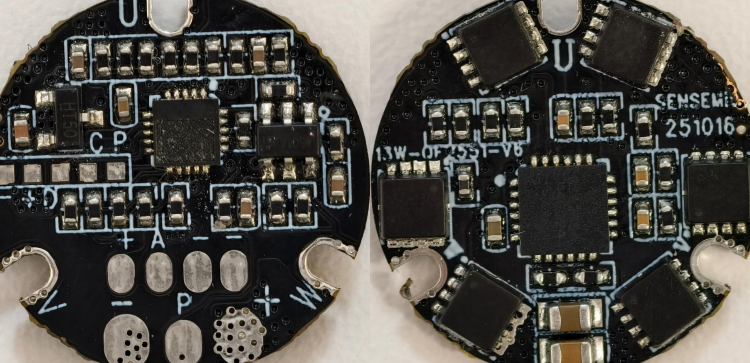

方案采用的暴力风扇驱动板是一种专门设计用于控制低电压、大风量型风扇的通用型驱动板。板级轻量化小型化设计具有电机类兼容性通用性强、温度性能稳定性、PWM脉宽调速、调速响应速度快和精度高的特点。驱动板支持3.7V-12.6.V宽电压输入,工作最大电流为25A,静态功耗低于10μA,适合电池供电的便携设备。
3、暴力风扇驱动板规格
①使用电压范围:5.5V-8.5V DC
②工作最大电流:34A MAX
③最高转速:130000RPM(正常使用)
④静态功耗:小于10uA
⑤工作环境温度:-10°到50℃
⑥适用电机极对数:1
⑦启动方式:软启动
