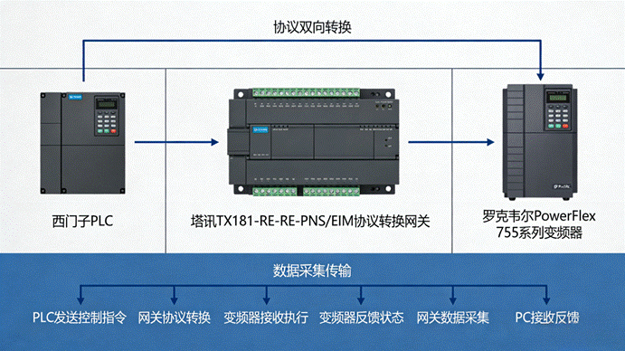

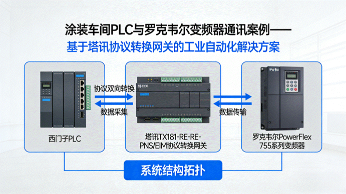

三、系统结构拓扑图

1.三级架构设计:主控单元(西门子PLC)负责流程控制与协同调度;协议转换单元(塔讯网关)实现协议转换与数据采集;执行单元(罗克韦尔变频器)接收指令并上传数据。
2.协议转换方案:网关对接PLC与变频器,实现ProfiNet与EtherNet/IP协议双向转换,确保PLC对变频器精准同步控制,实现数据双向互通。

2.硬件部署阶段:按系统拓扑图安装布线,将塔讯网关固定于PLC控制柜(牢固通风、远离干扰源);用工业级屏蔽网线连接网关ProfiNet端口与PLC、EtherNet/IP端口与各变频器;整理布线、强弱电分离,做好接地处理(接地电阻≤4Ω),检查连接牢固度、设备供电及变频器散热情况。
