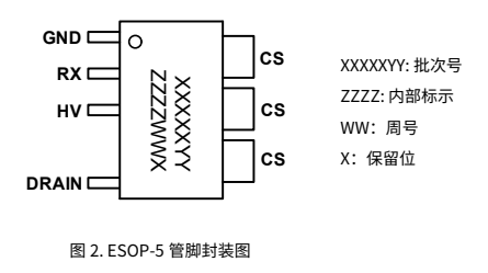

【图2 CXAC85308 引脚封装图(ESOP-5)】
CXAC85308 采用 ESOP-5 封装,仅5个引脚,却集成了全部功能:
1 GND 芯片地
2 RX 信号接收引脚,连接磁耦隔离器,接收副边脉冲
3 HV 高压供电引脚,直接接母线电容正端
4 DRAIN 内部GaN功率管漏极,连接变压器初级
5 (底部PAD) CS 电流采样输入端,外接采样电阻到GND,兼散热
引脚 名称 功能描述
极简的引脚定义反映了高度集成的设计理念。

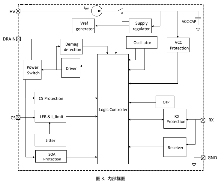

【图3 CXAC85308 内部结构框图】
芯片内部主要包含:高压启动恒流源、片上VCC稳压器、脉冲接收与解调逻辑、斜坡发生器、逐周期电流限制比较器、前沿消隐电路、准谐振谷底检测器及GaN驱动电路
1. 磁耦通讯与副边主控
CXAC85308与副边控制器(例如CXAC85310BX)以及磁耦隔离器(例如CXAC85312)配合,构成完整的副边主控方案。其工作流程如下:
副边控制器通过电阻分压实时监测输出电压,与内部1.25V基准比较。
当输出电压低于设定值时,副边控制器的TX引脚立刻输出一个宽度仅为20ns的负脉冲。
该脉冲通过磁耦隔离器(两个耦合线圈)耦合到原边,CXAC85308的RX引脚接收到脉冲(负电压有效,最小识别阈值-12mV)。
CXAC85308收到脉冲后,立即导通内部GaN功率管,并维持一个固定的导通时间(由内部斜坡和COMP电压决定,最大7.45μs)。
固定导通时间结束后,GaN关断,能量传递到副边。重复上述过程。
这种控制方式被称为Adaptive COT(自适应恒定导通时间)。其核心优势在于:
无需环路补偿:没有误差放大器、没有PID网络,反馈回路永不振荡。
超快瞬态响应:输出电压跌落至阈值以下到功率管开通,总延迟仅纳秒级。
轻载高效:轻载时开关频率降低,空载时进入Burst模式,待机功耗低于50mW。
2. 准谐振谷底开通
CXAC85308 采用无损漏极电压谷底检测技术。功率管关断后,DRAIN引脚电压会因变压器漏感与寄生电容产生阻尼振荡。芯片内部的高速比较器连续监测DRAIN电压的下降斜率。当检测到电压从峰值下降且变化率由负变正(即到达第一个谷底)时,立即重新驱动GaN管导通。整个过程无需任何外部辅助绕组或分压电阻,实现了真正的无损QR工作,有效降低了开通损耗和EMI。
