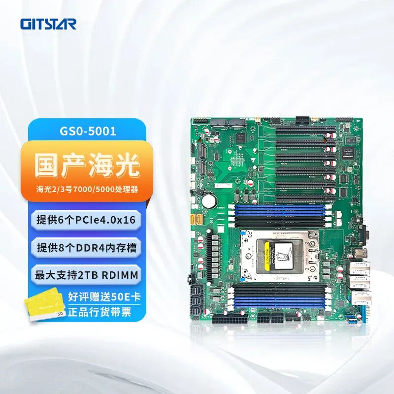

在国产信创平台的装机部署中,主板与国产操作系统的适配稳定性,一直是政企办公、行业部署场景最核心的需求。最近我们针对GS0-5001 国产服务器主板,搭配海光 5380 处理器平台,完成了银河麒麟桌面操作系统 V10 2503 版本的全流程装机实测,最终结果十分亮眼:在处理器集成显卡(集显)输出环境下,通过 Rufus 工具制作启动盘,可实现全程无障碍安装,系统正常引导、完美进入桌面,无任何兼容性故障。
今天我们就把完整的实测过程、启动盘制作教程、系统安装步骤全部分享出来,给正在搭建国产信创平台的用户一份零踩坑的可落地装机指南。
【实测平台核心配置】
本次测试的硬件与软件环境,均为信创场景主流部署方案,核心配置如下:
·核心主板:GS0-5001国产标准服务器主板(适配海光2/3号5000/7000系列处理器)
·核心处理器:海光5380国产x86处理器
·显示输出:处理器集成显卡(集显)+主板VGA输出接口
·目标系统:银河麒麟桌面操作系统V10 2503正式版(x86架构适配版)
·启动盘制作工具:Rufus官方最新正式版
·实测结论:集显环境下,启动盘正常识别、系统完美安装、重启后可正常进入桌面,全程无黑屏、卡LOGO、驱动异常等问题
