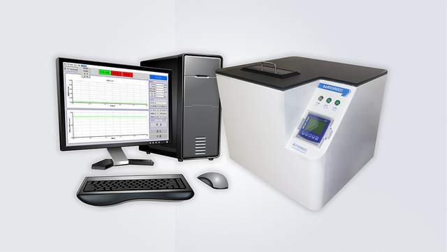

Bamtone ICT系列离子污染测试仪是电子制造、印制电路板(PCB)及航空航天等领域中关键的质量控制设备,用于检测工件表面的离子残留,确保产品的可靠性与长期稳定性。
然而,在长期使用过程中,仪器可能因操作、环境或部件老化等因素出现故障。本文将系统梳理常见故障类型、处理方法和使用注意事项,帮助用户提升设备维护效率,延长使用寿命。
一、常见故障及处理方法
1. 测量结果异常或不稳定: 这很可能是测试液污染或失效、电极表面污染或老化、温度传感器异常,乃至仪器校准失效。这时只需要更换新鲜测试液、清洁或更换电极(按手册指导进行维护)、检查温度传感器连接(必要时校准或更换)、重新执行仪器校准程序,使用标准溶液验证即可。
2.仪器无法启动或突然断电:电源适配器故障、内部电路接触不良、保险丝熔断会导致无法启动,这时检查电源线与适配器输出电压,更换符合规格的保险丝(严禁超规格替换)即可,也可以联系Bamtone班通售后技术支持检查内部电路进一步确认故障原因。
3. 显示屏异常:一般屏幕连接线松动、系统软件故障等引起,这时可以断电后重新插拔屏幕排线,重启软件即可,平时注意保持操作环境干燥(建议湿度20%~80%),避免在潮湿环境中长期使用。
二、日常使用注意事项
1. 操作环境要求:温度15℃~30℃,湿度低于80%无凝露。避免粉尘、化学气体干扰,尤其是酸性/碱性挥发物。使用稳压电源,避免电压波动。
2. 定期校准与维护:建议每3个月或每次更换关键部件后进行校准。使用后立即用去离子水清洗电极,避免结晶残留 。测试液需密封避光保存,严禁使用过期或污染试剂 。
3. 安全操作规范:佩戴防护手套操作测试液,避免皮肤接触 。非专业人员勿拆卸核心模块(如电极、传感器) 。故障时先断电,参照手册逐步排查 。
4. 数据与记录:保存每次校准和测试记录,便于追溯分析。异常数据需复测验证,优先排查环境或操作因素。
Bamtone ICT系列离子污染测试仪的稳定运行依赖于规范操作、定期维护和快速准确的故障处理。通过建立科学的维护流程并强化人员培训,可显著降低停机风险,保障检测数据的准确性,为产品质量控制提供可靠支撑。若遇到无法解决的故障,请及时联系Bamtone班通品牌售后专业技术人员,切勿盲目拆卸维修
