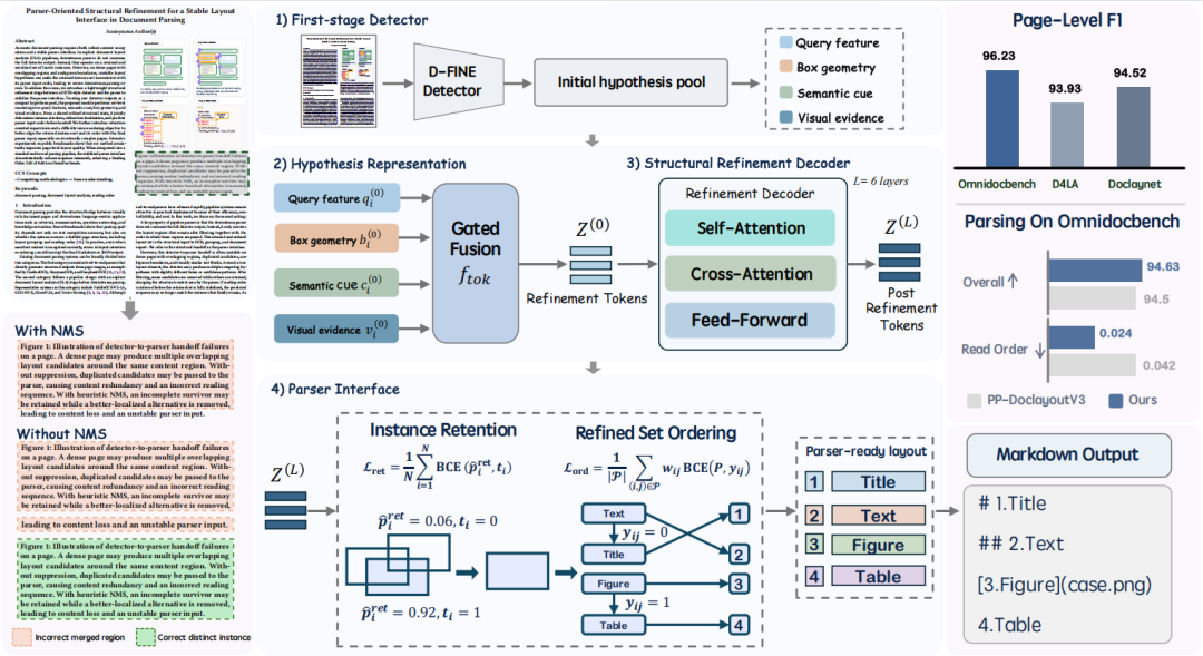

U1-OCR 文档解析的核心逻辑是:输入文档页面图像后,模型先通过第一阶段检测器生成初始候选假设池,再在解析器交接前进行统一结构精修——区别于传统方法依赖NMS决定候选区域去留,我们将检测器输出视为待精修集合,从中构造更稳定的解析器可用版面。其核心技术优势体现在四大关键设计上:
4.1 面向解析器接口的结构精修
U1-OCR 的核心不在于单独优化检测或排序的某个局部步骤,而在于重新建模检测器到解析器的交接过程。通过在解析器接口前引入轻量级精修阶段,让定位修正、实例保留与阅读顺序恢复在统一表示空间中完成,大幅提升最终结构接口的稳定性。
4.2 双向空间位置引导注意力
结构精修阶段采用双向空间位置引导注意力机制,联合建模候选区域之间的关系与图像证据。这一设计让当前候选区域的更新,不仅依赖自身局部视觉信息,还能结合其他候选区域的空间分布与全局版面布局,有效处理多栏排版、相邻文本块竞争、图文混排中的结构歧义,为后续实例保留与顺序恢复提供稳定基础。
4.3 保留导向监督
引入保留导向监督目标,让模型通过学习建模候选区域之间的结构竞争关系,而非依赖固定的IoU抑制规则决定区域去留,减少复杂页面中因机械过滤导致的内容缺失与结构破坏。 6afe6930-3d22-11f1-90a1-92fbcf53809c.png
4.4 难度感知顺序约束
在阅读顺序恢复上,对保留实例的顺序关系进行建模,并引入难度感知加权,强化复杂区域之间的排序学习,让模型能在共享的精修结构状态上,恢复更一致的全局阅读路径,尤其适配跨栏、嵌套、图文混排等复杂版面。

在OmniDocBench数据集上,我们的产品F1分数达96.23,优于PP-DocLayoutV3(96.03)、MinerU2.5(95.90)、dots.ocr v1.5(95.59)及PP-StructureV3(94.60);在D4LA数据集上,我们以93.93的F1分数登顶,领先dots.ocr v1.5(92.80)、MinerU2.5(90.20)、PP-DocLayoutV3(89.71)和PP-StructureV3(86.00)。
这一结果表明,在结构更复杂、布局变化更丰富的页面中,U1-OCR模型矩阵能更高效地处理区域边界判定、类别区分与整体结构恢复问题,精准实现“将竞争候选假设稳定为解析器可用结构输入”的设计目标。(注:PP-DocLayoutV3为PaddleOCR-VL-1.5与GLM-OCR所使用的版面分析模块。)

从综合指标Overall来看,我们的产品以94.63的分数略高于GLM-OCR(94.62),优于PaddleOCR-VL-1.5(94.50)、dots.ocr v1.5(93.58)及Youtu-Parsing(93.22),彰显端到端文档解析的稳定竞争力;从阅读顺序核心指标Read Order Edit来看,我们取得0.024的最优结果(该指标越低越好),远优于Youtu-Parsing(0.026)、dots.ocr v1.5(0.029)、PaddleOCR-VL-1.5(0.042)和GLM-OCR(0.044)。 6c16ba84-3d22-11f1-90a1-92fbcf53809c.png
实验进一步证明,启发式NMS仅能缓解重复框问题,无法兼顾定位、保留与排序的一致性;而我们产品采用的统一精修方案,能在多个数据集上实现三者的结构平衡,在阅读顺序恢复上显著优于“检测后再接独立排序模型”的传统做法,也印证了产品技术的有效性。
