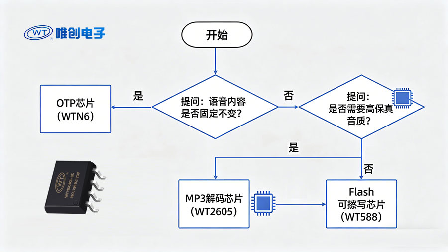

五、快速选型指南——三步找到适合您的芯片
面对丰富的产品线,快速选型可遵循以下三步:
第一步:明确语音需求类型。如果语音内容固定且永不更改,优先选择OTP芯片(如WTN6系列);如果需要频繁更新语音内容,选择Flash可重复烧录芯片(如WT588、WTV、WT2003H系列);如果对音质有高要求,选择MP3高音质解码芯片(如WTV、WT2605系列);如果需要录音或语音识别功能,则选择对应的录音芯片或识别芯片。
第二步:评估语音时长与存储需求。短语音(几十秒以内)可选用自带存储的OTP或小容量Flash芯片;长语音(数分钟以上)需选择支持外挂Flash或TF卡的大容量方案,如WTV系列外挂128Mbit Flash、WT2605系列支持最大32GB TF卡。
第三步:关注功耗与封装尺寸。电池供电设备需重点关注静态功耗,WTN6系列静态电流<2μA、WT2003H系列休眠电流仅5μA,可显著延长续航;空间受限的应用需选择小封装产品,如WT2003H系列的QFN32(4×4mm)超小封装。
