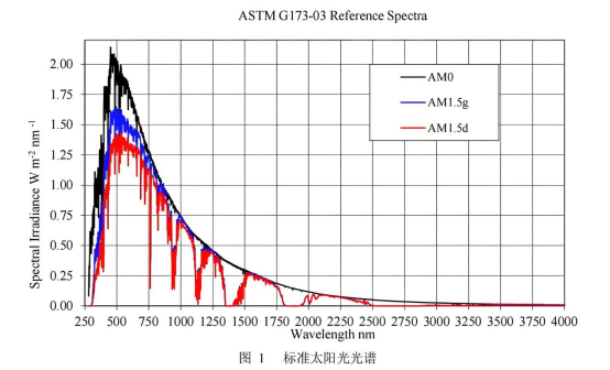

A类光谱匹配解析
luminbox
光谱匹配度是衡量太阳光模拟器输出光谱与真实标准太阳光(如AM1.5G)的相似程度。AM1.5G指的是太阳光在大气质量1.5条件下的标准辐照光谱,这是全球实验室中最常用的模拟基准。
标准太阳光谱
在AAA级标准中,光谱匹配度需要满足在选定波段内与标准光谱的偏差在±25%(通常用0.751.25的比值表示)。这一要求确保了模拟器输出的每个波长段都非常接近真实的太阳光分布,从而避免因光谱偏差导致效率测试数据不准确

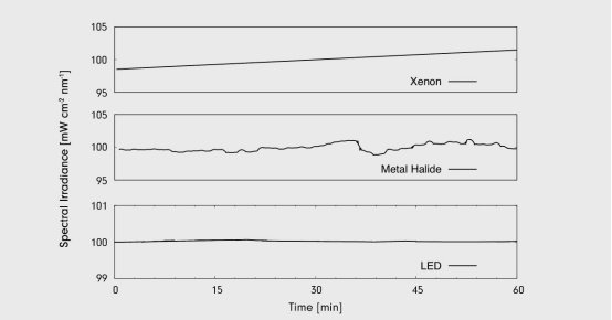

A类时间稳定性说明
luminbox
时间稳定性反映的是模拟器输出光强随时间的波动程度。AAA级标准要求短期稳定性和长期稳定性均满足A级标准(STI和LTI均较低),其输出光强在一段时间内 波动≤±2%
不同的光源在不同的时间尺度
短期不稳定性(通常在几十毫秒级别)会影响瞬时响应测量,而长期不稳定性(如数小时内)会影响对样品长期光响应的评估。对于需要长时间连续工作或实时监测的实验而言,高稳定性意味着测试结果更可靠
相比传统氙灯等光源,先进的LED光源具有更高的稳定性和寿命,通过闭环反馈控制系统进一步减少光强波动,为精密实验提供更稳健的输出。
