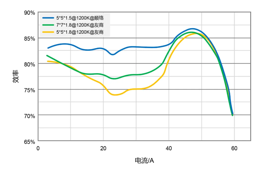

在X86架构的AI PC中,CPU/GPU总电流需求常超40A。传统方案需采用7×7×3mm大尺寸电感,严重制约轻薄化设计。
顺络方案:WCX0515CER15MT(5×5×1.5mm)凭借超低压成型技术与线圈结构优化,体积缩小超70%却可承载47A饱和电流。效率测试数据显示如下:
图2:WCX0515CER15MT效率对比图
数据来源:顺络内部整理
轻载条件下:顺络产品效率达85%,竞品仅80%
重载条件下:顺络稳定在85%,竞品效率偏低且波动剧烈

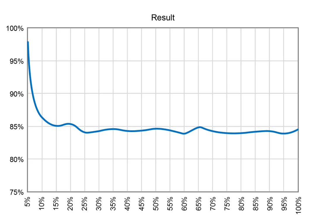

更优的实测表现 :顺络WCHE0630CER22MT的在另一AI PC客户的实测效率下图。 在轻载下效率高达98%,重载效率稳定在85%-88%之间,稳定高效率表现,优于传统电感,能有效降低功耗,延长设备续航,同时支持AI PC高性能设备的高效运行,满足其对能效的严格要求。
图3:WCHE0630CER22MT的实测效率图
数据来源:顺络内部整理

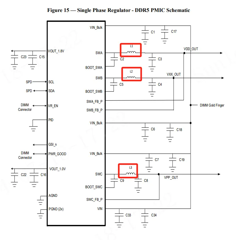

Client DDR5 PMIC5120应用
Client DDR5 PMIC5120的应用框架图如下:
图4: Client DDR5 PMIC 5120的框架图
图片来源:JEDEC官方资料

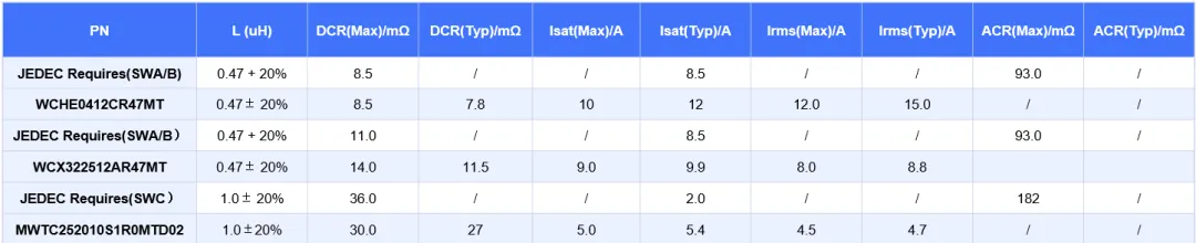

顺络针对Client DDR5 PMIC5120的功率电感推荐:
图5: Client DDR5 PMIC5120的功率电感解决方案
图片来源:顺络内部整理

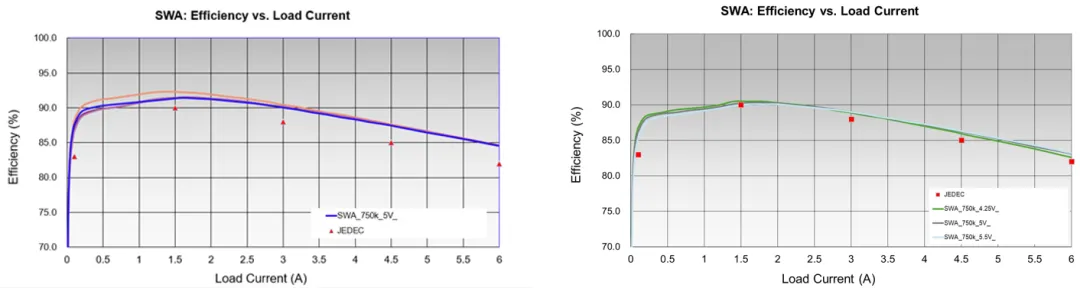

图6: 顺络Client DDR5 PMIC5120的功率电感效率图
数据来源:顺络内部整理
采用WCHE0412CR47MT方案实测效率见图6,全电流范围效率满足JEDEC严苛标准,实现高性能与高可靠性的成本最优解。

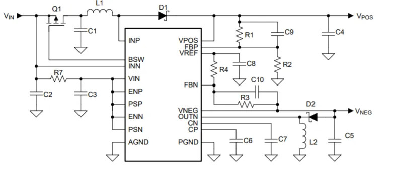

笔记本背光驱动对电感的要求主要包括电感值、饱和电流、直流电阻DCR)和耐压值。
图9: TI TPS6513x背光驱动框架图
图片来源:TI官网
以TPS6513x背光驱动芯片为例,需在±15V双路输出下提供200-500mA电流,要在紧凑的笔记本内部实现小型化与高效率兼顾的背光驱动,电感必须在尺寸、损耗和耐压之间取得完美平衡。
