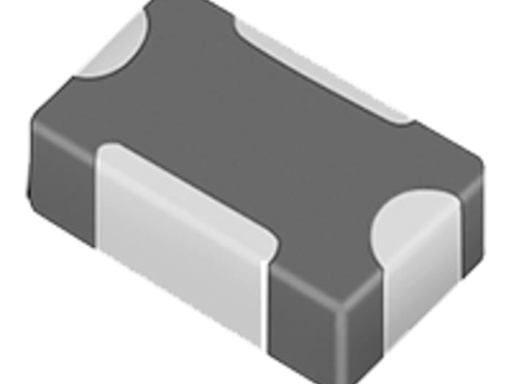

在高速电子设备与高频电路设计中,电源去耦与噪声抑制一直是核心痛点。普通两端子 MLCC 受寄生电感(ESL)限制,高频阻抗偏高,难以满足 GHz 级信号的滤波需求。村田 NFM 系列 3 端子低 ESL 片状多层陶瓷电容器,凭借独特结构设计,成为高频噪声抑制与电源去耦的优选器件,今天我们就来详细解析其中的NFM21PS106B0J3D型号。
一、型号编码拆解:读懂参数密码
村田 NFM 系列型号编码逻辑清晰,掌握规则就能快速提取关键参数,NFM21PS106B0J3D 的编码拆解如下:
NFM:系列代号,代表 3 端子低 ESL 片状多层陶瓷电容器(EMIFIL® 馈通式滤波器)。
21:尺寸代码,对应长 × 宽 2.0×1.25mm,EIA 标准规格 0805,高度 0.85mm,属于常规贴片封装,适配 SMT 表面贴装工艺。
PS:特性代码,标识产品为通用型 3 端子低 ESL 设计,适配消费电子、工业设备等场景Murata Manufacturing Co., Ltd.。
106:电容值代码,前两位 “10” 为有效数字,第三位 “6” 表示 10 的 6 次方,单位 pF,计算得电容值 10μF(10,000,000pF)。

三、3 端子低 ESL 设计:核心优势解析
相较于传统两端子 MLCC,NFM21PS106B0J3D 的 3 端子结构带来三大核心优势,完美解决高频电路痛点:
超低 ESL,高频特性拉满3 端子结构通过优化内部电极布局与电流路径,将寄生电感(ESL)降至极低水平,自谐振频率突破 GHz 级。高频下阻抗显著低于普通 MLCC,能有效抑制高速电路中的高频噪声,确保信号完整性Murata Manufacturing Co., Ltd.。
精简器件数量,缩小 PCB 面积传统设计中,为降低 ESL 需并联多颗不同容值的两端子电容,占用大量 PCB 空间。而单颗 3 端子低 ESL MLCC 可替代多颗并联电容,据村田测试数据,最多可减少 60% 以上的元器件数量,大幅简化电路设计,降低贴装成本Murata Manufacturing Co., Ltd.。
高效噪声抑制,适配多场景第三端子直接接地,形成 “输入 - 滤波 - 接地” 的直流通路,噪声可通过低阻抗路径快速泄放,对电源纹波、高频干扰的抑制效果远超普通 MLCC。同时符合 AEC-Q200 标准,可用于车载信息娱乐设备、工业控制、消费电子等场景Murata Manufacturing Co., Ltd.。
