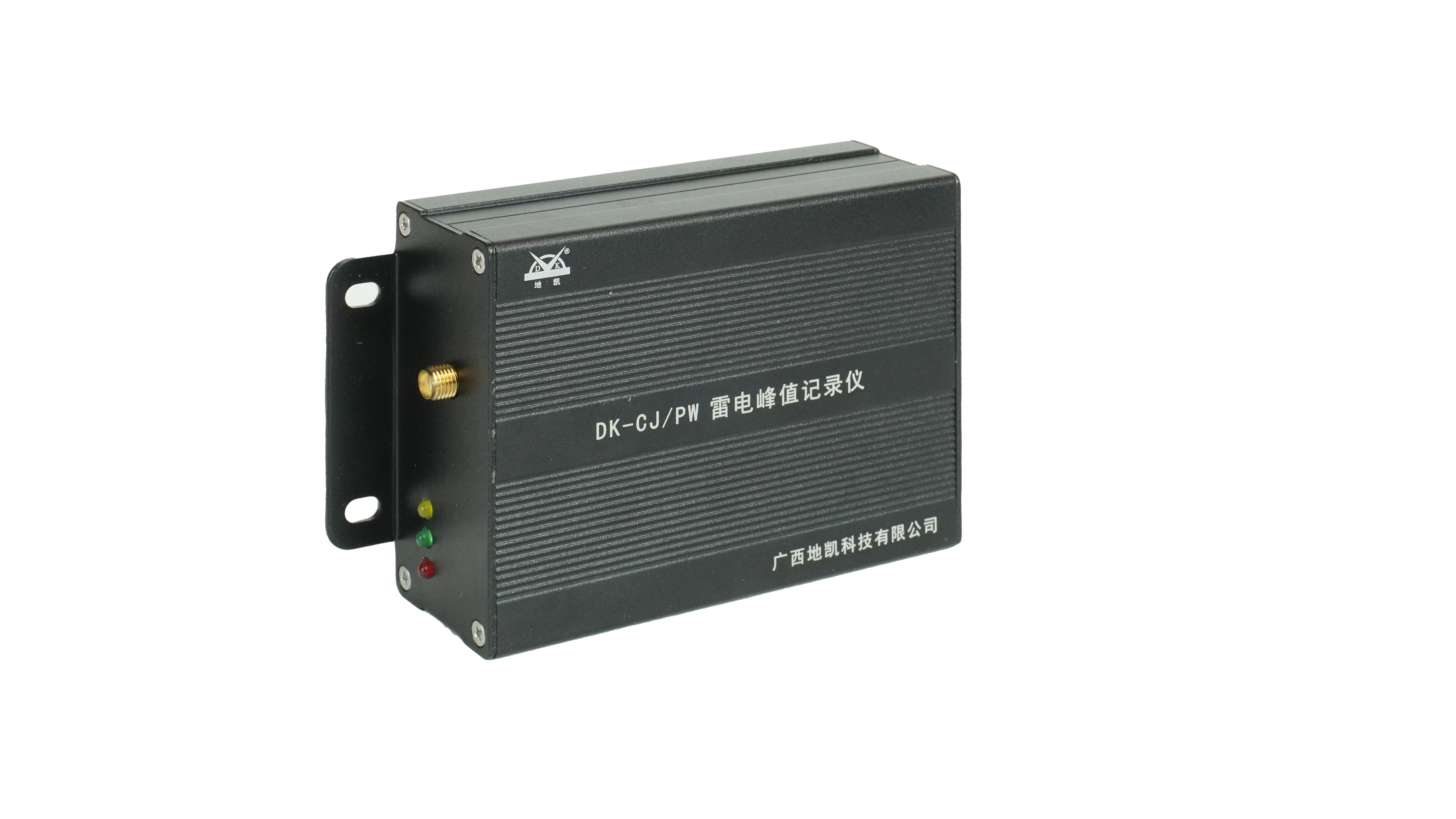

浪涌保护器(SPD)智能化是现代防雷技术从被动响应向主动防御转型的核心方向。
其发展结构呈“三层架构”:硬件层集成模块化SPD与多参数传感器,实现雷击电流、漏电流、温度、劣化状态实时采集;传输层采用RS485/4G/5GLoRa无线协议,支持本地与云端互联;应用层依托大数据与AI算法,进行寿命预测、故障诊断及联动控制,形成闭环智能体系。典型产品如地凯科技智能防雷系统系列,已实现雷击次数、峰值、SPD老化趋势的数字化监测,并与地凯智能平台无缝对接。
