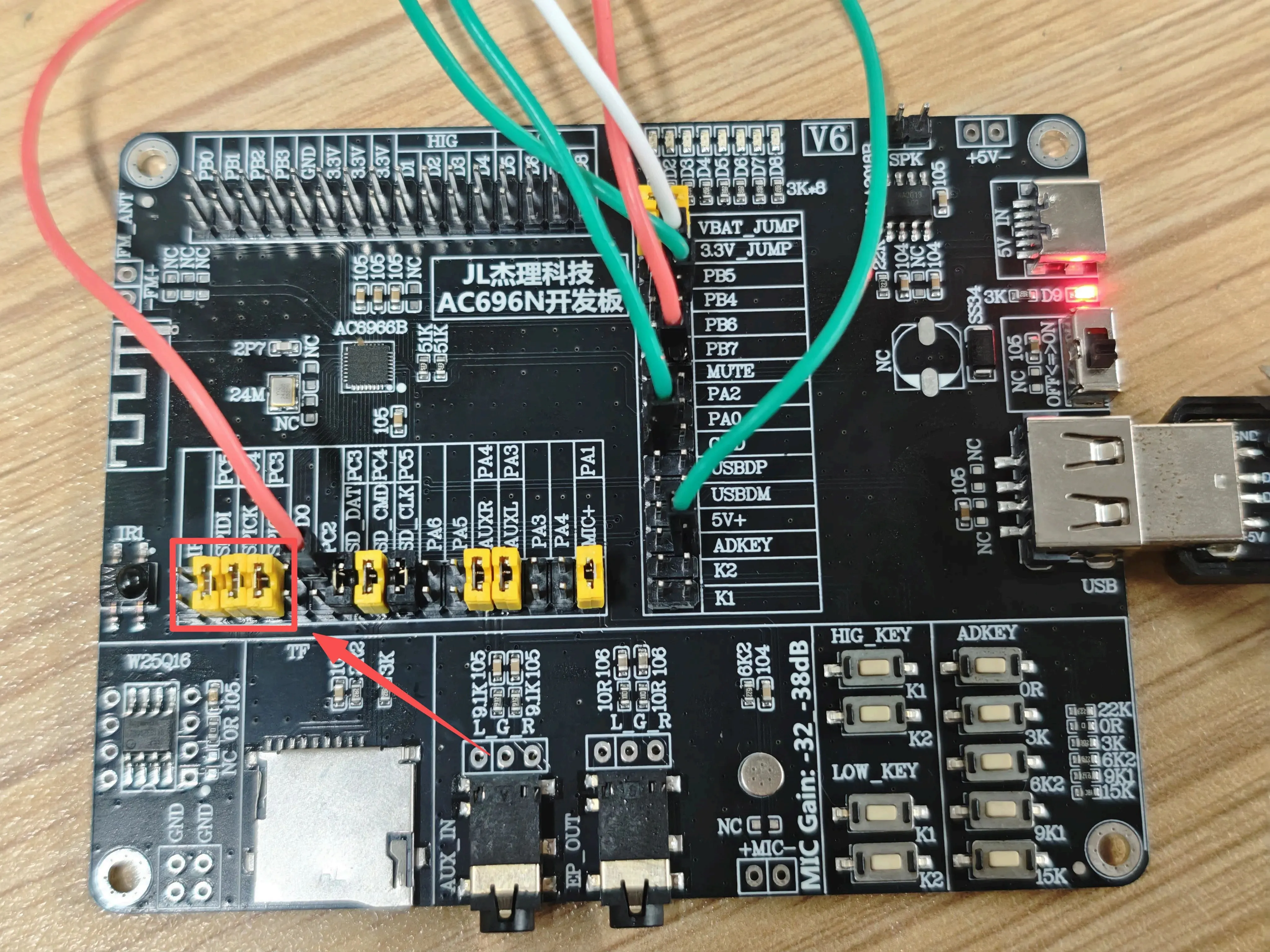

硬件连接与Flash选型
硬件连接:将开发板上⾯三个SPI引脚SPIDI、SPICLK、SPICS通过跳线帽或者杜邦线,连接上
Flash型号:⽀持市⾯上主流的SPI Nor Flash,如华邦(Winbond) W25Q系列(W25Q80 1MB 到
W25Q128 16MB)、兆易(GigaDevice) GD25系列等。最⼤⽀持容量为16MB。

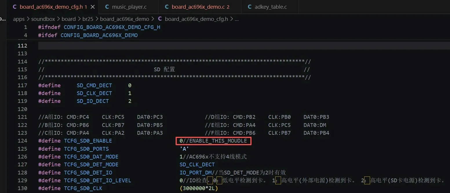

引脚冲突:注意外挂Flash的SPI可能与SD卡(SD0)复⽤引脚,使能外挂Flash后通常需要关闭
SD0。

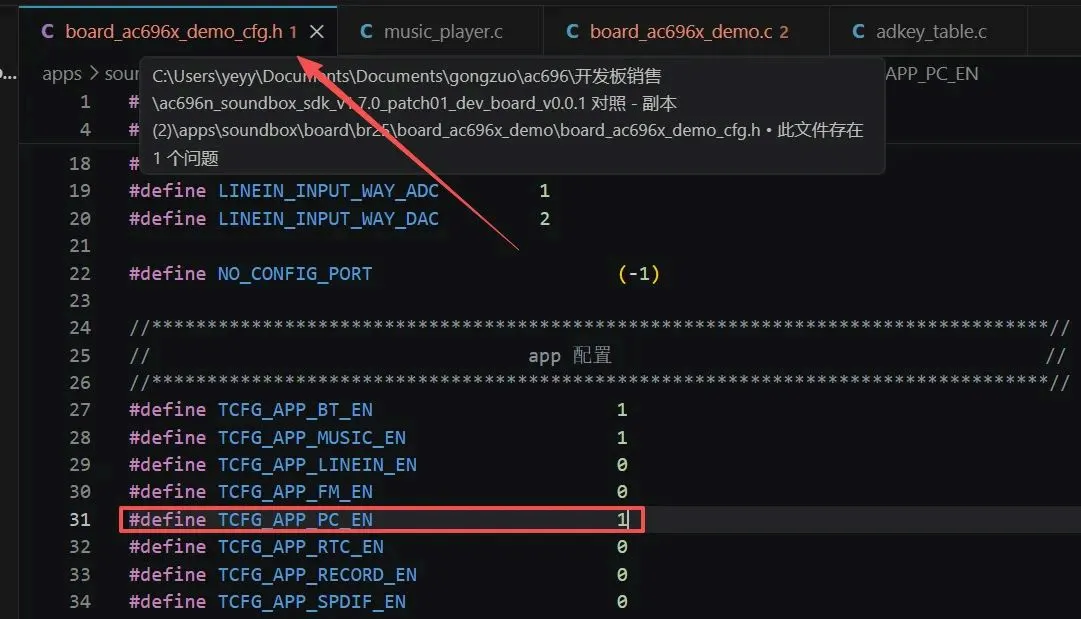

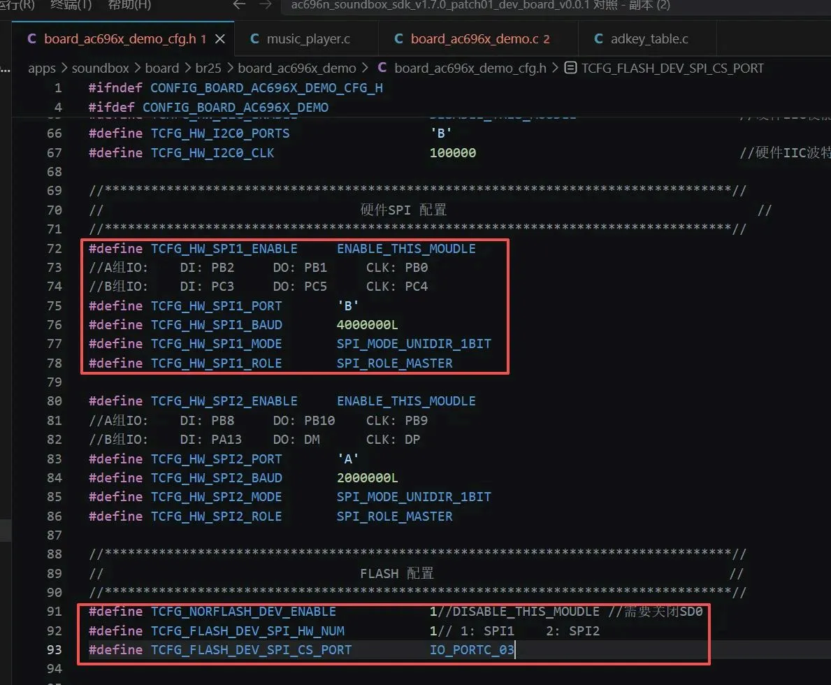

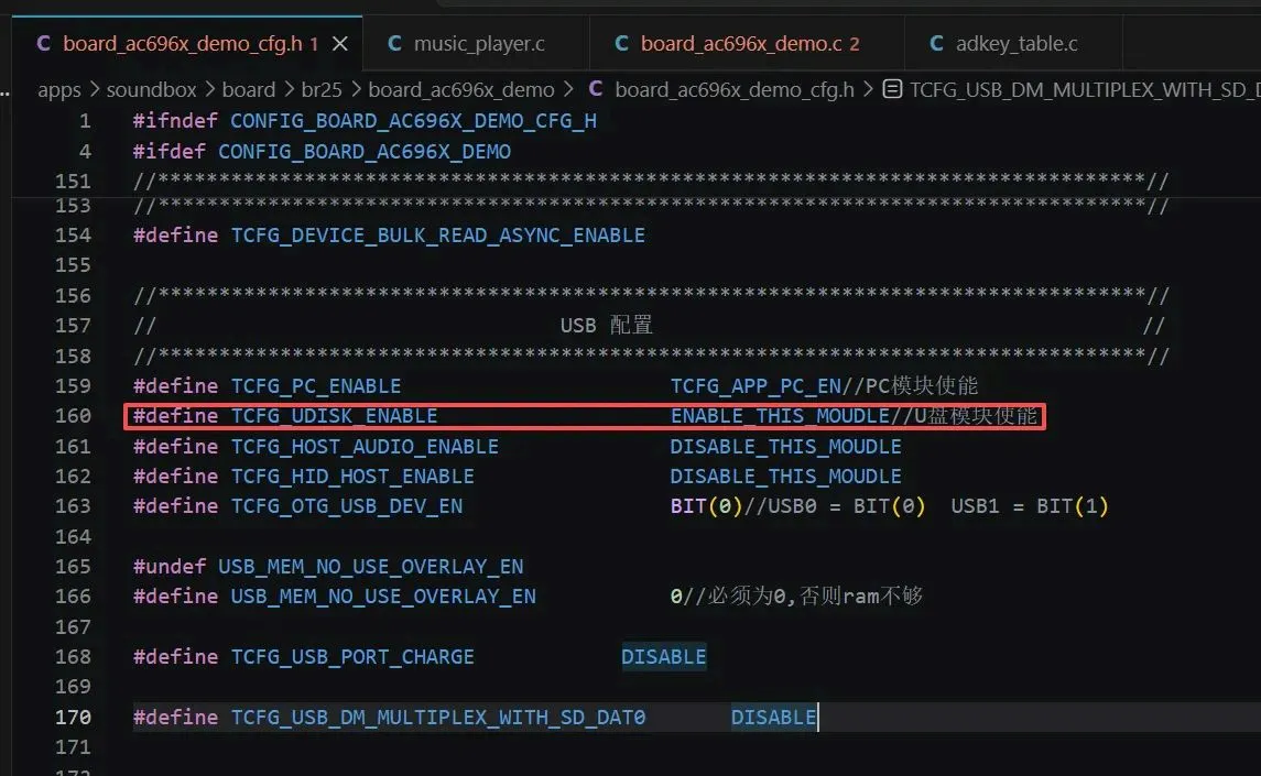

2.软件配置(板级配置⽂件)
wKgZO2nm3LOAZIPkAADcVvOjr2M79.webpwKgZPGnm3LSAN178AAGdVnKjRmE26.webpwKgZO2nm3LSAJGu3AAEp0Fp6LaM07.webpwKgZPGnm3LSAPgwWAAFDgpX3W9s44.webp

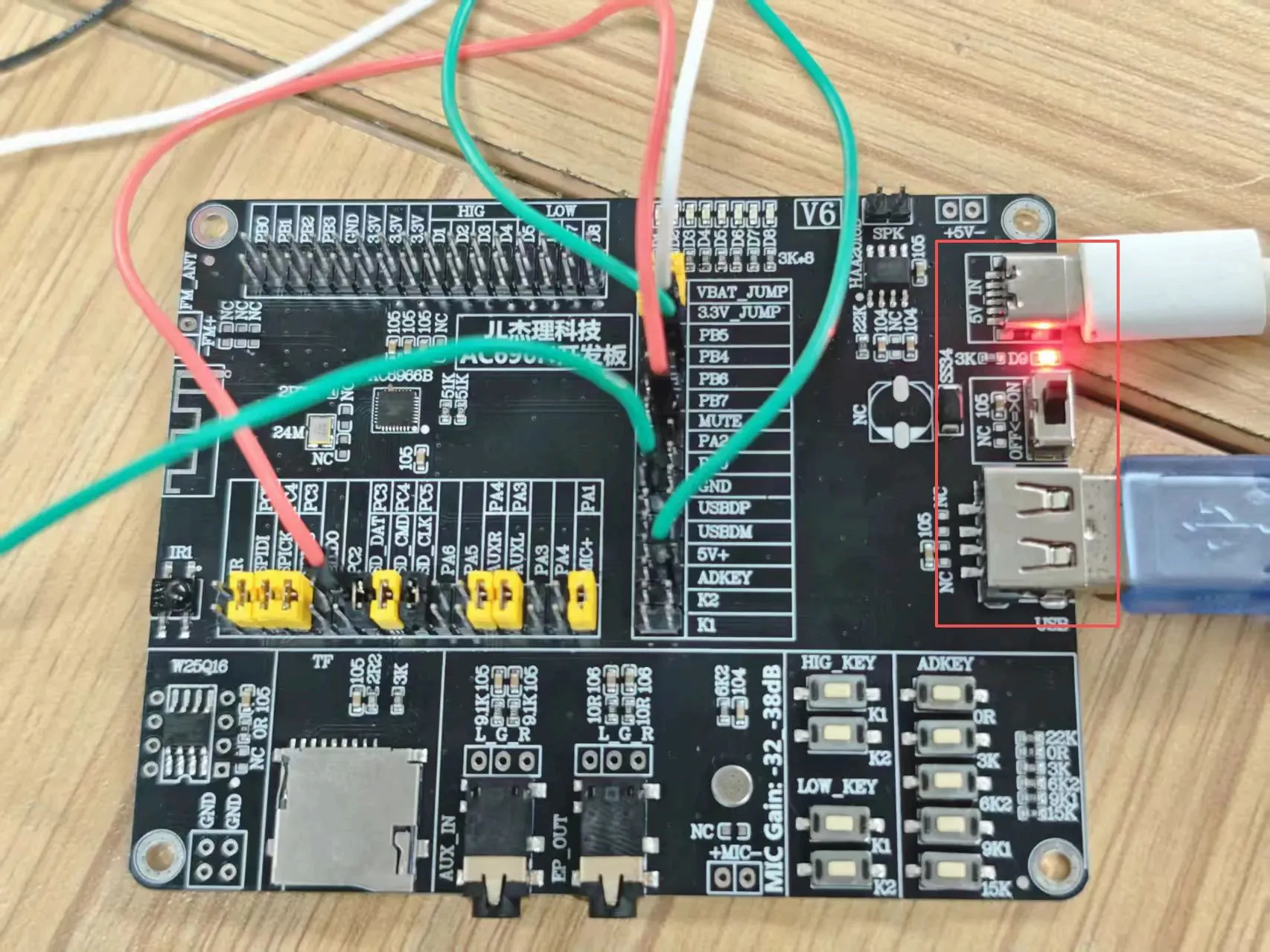

1.连接电脑:
关键顺序:先给开发板上电,待系统正常运⾏后,再插⼊USB线连接电脑。
识别U盘:电脑会识别到⼀个新的可移动磁盘(盘符),其⽂件系统为FAT格式,容量为您使⽤
的Flash芯⽚容量(如16MB的Flash,可⽤空间约15.8MB)。
2.拷⻉MP3⽂件:像操作普通U盘⼀样,将MP3⽂件直接拖拽或复制到该虚拟U盘中。
播放顺序:设备播放的物理顺序依据⽂件拷⻉的先后顺序,⽽⾮Windows中显⽰的顺序。先
拷⻉的⽂件编号为第1⾸,以此类推。
⽂件命名建议:如果希望按特定顺序播放,建议将⽂件重命名为数字序号(如 001.mp3,
002.mp3),并按顺序依次拷⻉。
3.安全移除:在电脑上安全移除硬件后,给开发板重新上电(或复位),系统会⾃动加载外挂
Flash中的歌曲,即可通过相应指令或按键切换到⾳乐模式播放。

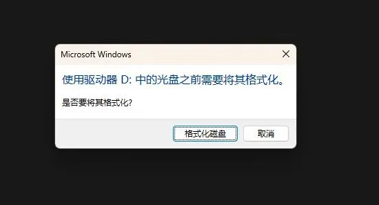

1.⾸次使⽤空⽩Flash:全新的空⽩Flash需要先格式化。当设备⾸次识别到空⽩Flash时,可能
会⾃动格式化并写⼊FAT⽂件系统链表。格式化时间随Flash容量增⼤⽽增加。
