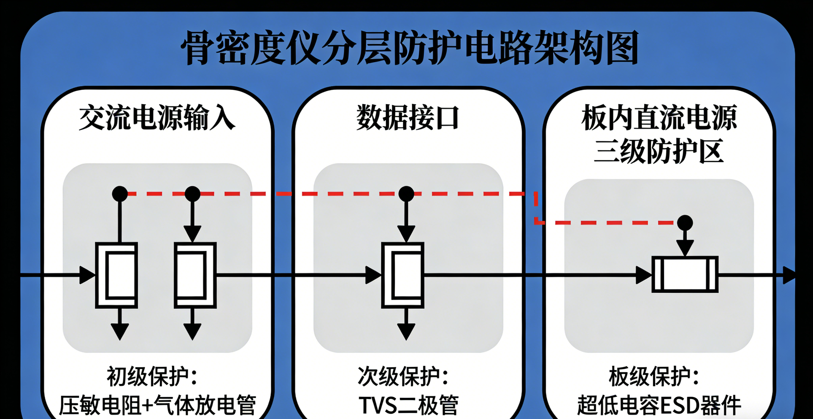

4.1 电源输入防护(AC端)
交流电源端是浪涌干扰的主要入口,应采用压敏电阻与气体放电管组合进行初级防护,以吸收大能量冲击。同时,在后级加入TVS器件进行精细钳位,从而满足浪涌测试要求并保护内部电路.
.4.2 直流电源与芯片保护
对于5V或3.3V等关键供电线路,应选用低钳位电压的TVS器件,以快速响应瞬态干扰并保护敏感芯片。这类防护措施能够显著提升系统稳定性.
4,3 高速接口防护
USB与以太网接口需采用低电容ESD保护器件,以避免影响高速信号完整性。在保证EMC性能的同时,确保数据传输稳定可靠.
典型器件选型表
应用模块 推荐器件 作用
AC输入 MOV+GDT 浪涌防护
DC电源 TVS二极管 芯片保护
USB接口 低电容ESD 静电防护
通信接口 ESD阵列 信号保护
