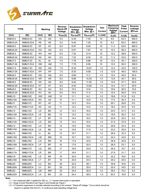

二极管产品已经跟我们的生活有着密不可分的联系了, TVS瞬态抑制二极管,是一种高效能保护二极管,产品体积小、功率大、响应快等诸多优点,产品应用广泛
TVS瞬态抑制二极管SMBJ440A,是一种二极管形式的高效能被动保护器件
贴片TVS瞬态抑制二极管详情简介
TVS瞬态抑制二极管SMBJ440A
极性(单双向):单向

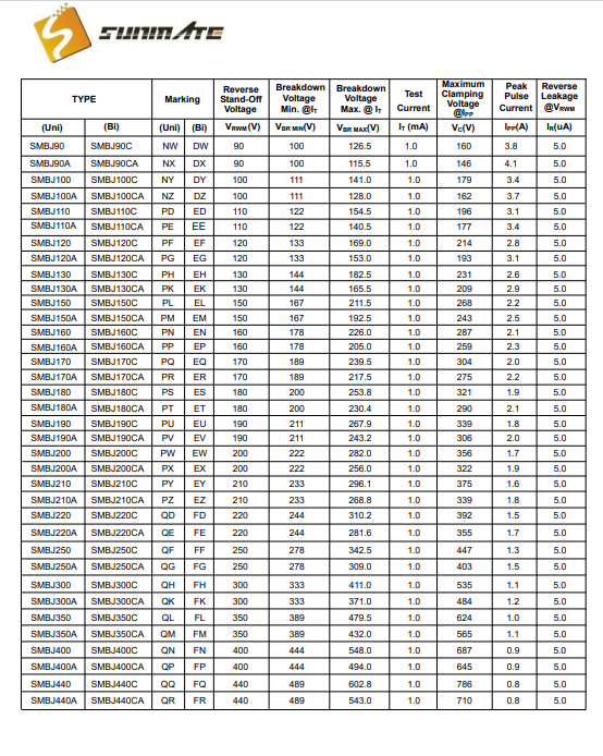

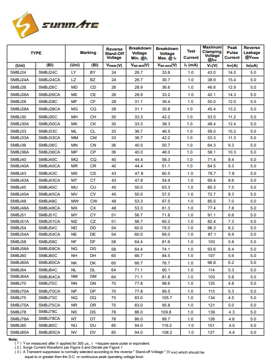

VRWM(V)电压:440V
最大箝位电压@IPP:710
峰值脉冲电流IPP(A):0.8
最大反向电流IR(uA): 5
Power 消散功率:600W
封装:SMB(DO-214AA)
包装数量:0.5K装
存储温度 :-55 to +150
安置类型:SMT
适用于表面安装应用低外形封装低增量浪涌电阻,出色的夹紧能力

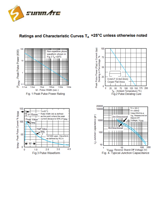

600W 峰值脉冲功率能力,a10/10004波,重复率(dutycycle):0.01%高温焊接保证:260*C/10秒
