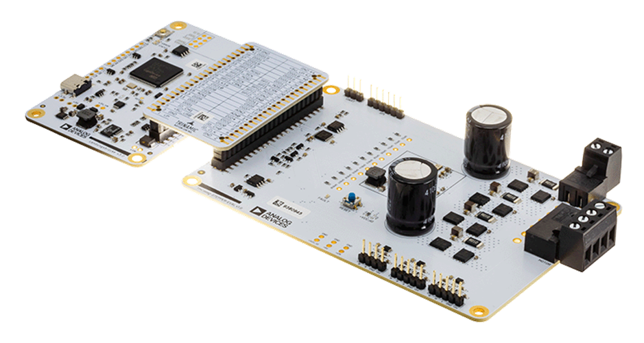

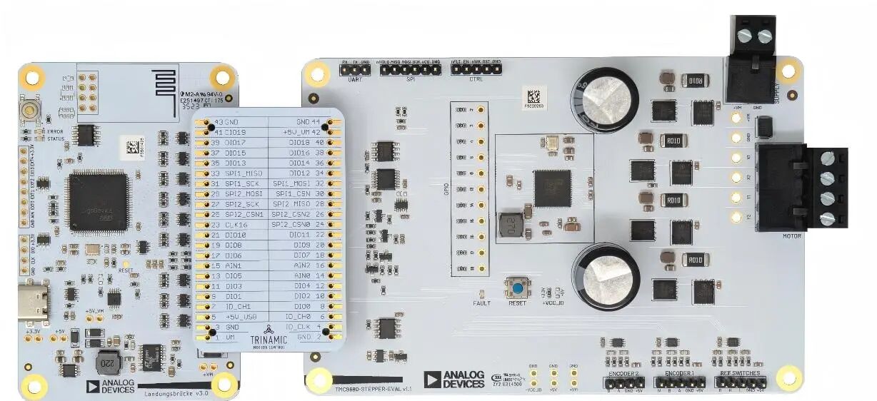

为了实现从PC 端到电机端的完整控制链路,套件采用了“核心板 + 转接板 + 接口板”的分离式架构:

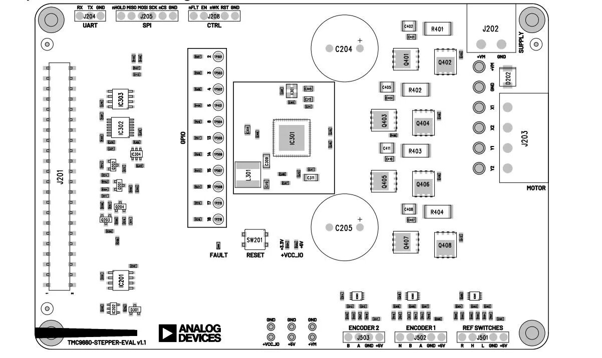

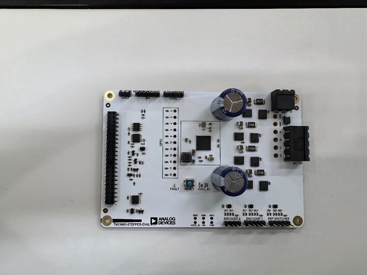

核心板:TMC9660-STP-EVAL,负责功率输出与电机算法运算。
桥接板:Eselsbruecke,负责物理针脚的转接与堆叠。
接口板:Landungsbruecke,负责 PC 端 USB 通信与固件烧录。
