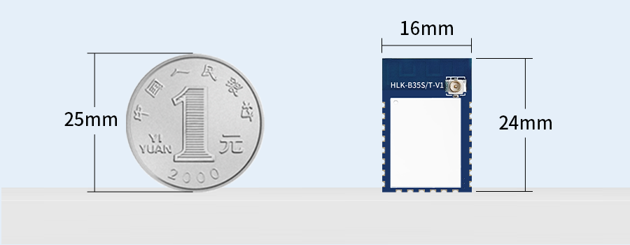

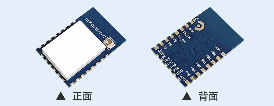

一、产品简介
HLK-B35T是一款高度集成的UART-WIFI+BLE透传模块,内置Wi-Fi和BLE 5.2双模无线通信能力,搭载32位CPU、288KB RAM、2MB Flash,支持从1MHz到160MHz的主频调节。模块默认工作电压3.3V,典型功耗仅为30mA(接收模式),待机模式下可低至200μA,非常适合对功耗敏感的物联网终端设备。
该模块最大的亮点在于串口即插即用、内嵌TCP/IP协议栈,用户无需修改原有串口设备程序,即可实现数据通过Wi-Fi或蓝牙接入互联网。无论是智能家居工业控制还是传感采集系统,HLK-B35T都能轻松完成无线化升级。
