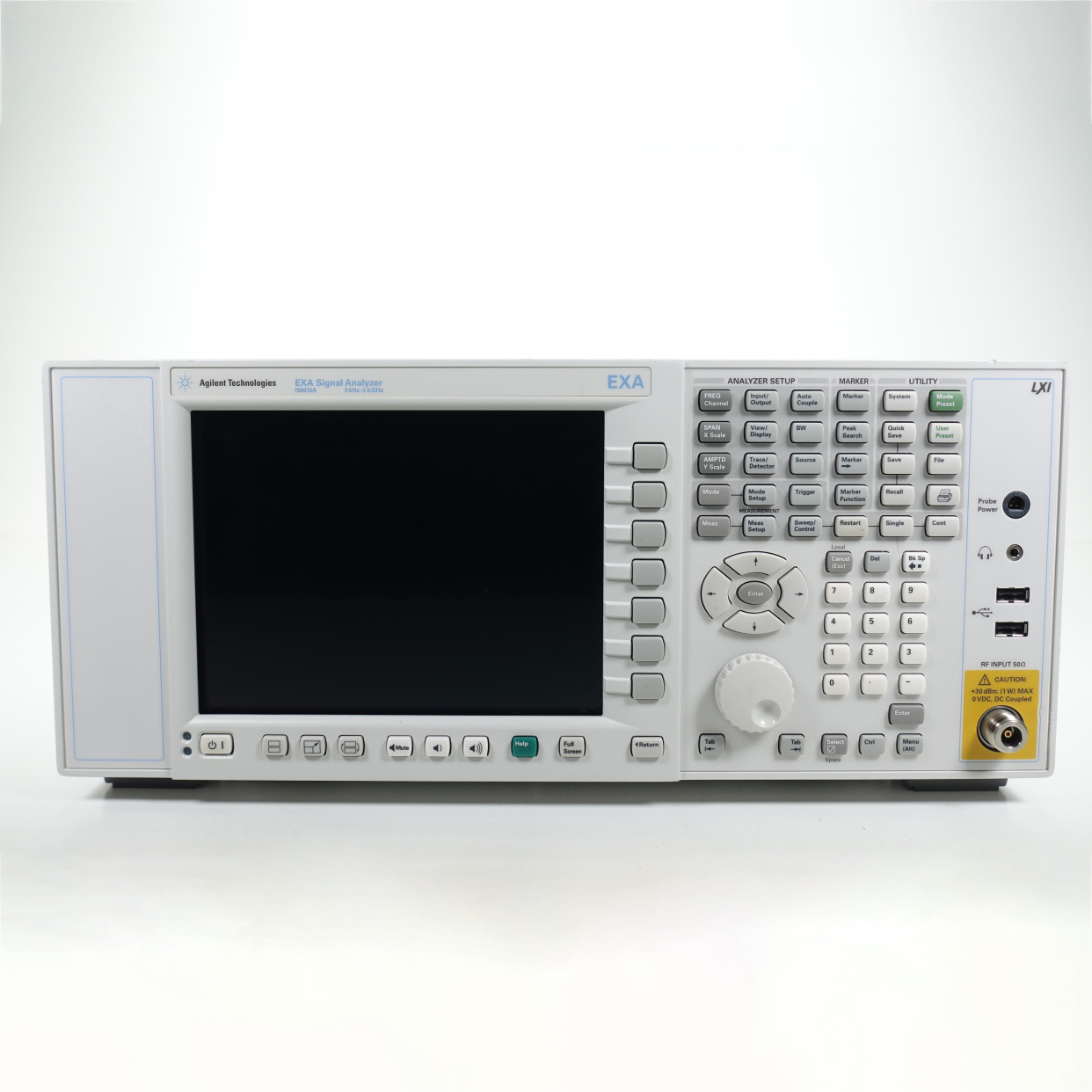

混迹射频发烧圈多年,对专业级信号分析仪的要求愈发苛刻——既要兼顾高频场景的精准度,又要避免操作繁琐、功能冗余,上手是德N9010A后,终于找到契合这份需求的机型。作为EXA系列的经典专业款,它不同于通用型机型的均衡取向,更专注高频调试核心需求,上手实测大半年,从高频信号表征到干扰排查,每一次实操都能感受到它的扎实功底,没有花哨噱头,全是贴合发烧友需求的实用细节,这份真实感悟,与各位同好共勉。
是德N9010A最突出的特质,便是对高频场景的极致适配,这也是它区别于同系列其他机型的核心亮点。对于深耕高频领域的发烧友而言,频段覆盖的广度与深度直接决定调试体验,这款机型原生支持10Hz至26.5GHz频段,搭配选件可轻松拓展至44GHz,若搭配智慧型谐波混频器,更能延伸至110GHz,完美覆盖雷达、卫星通信、高频振荡源测试等场景,不用频繁更换设备、搭建复杂链路,省去了实操中诸多麻烦。
实测中,它的精度表现彻底打破了“高频必失准”的固有认知。作为专业级信号分析仪,其±0.27dB的绝对振幅准确度十分扎实,搭配内置前置放大器,1GHz时的显示平均噪声电平可低至-163dBm,相位噪声控制也尤为出色,即便在高频段测试,也能有效压制本底干扰,精准捕捉微弱杂散信号,避免干扰导致的数据偏差,为高频信号溯源、缺陷拆解提供了扎实的数据支撑,这也是高频发烧友最看重的核心优势。
功能配置上,它延续了发烧友好的务实路线,没有冗余设计,每一项功能都贴合高频调试的实际需求。标配的一键式功率测量套件,无需繁琐手动设置,上手就能快速完成信道功率、邻道功率比等常用测量,大幅提升调试效率,尤其适合需要批量测试、反复对比的场景,让我们能把更多精力放在信号分析本身,而非参数设置上。
兼容性与实用性的平衡,更是它打动发烧圈的关键。它支持超过25种测量应用软件,可对70多种信号格式进行高级分析,涵盖蜂窝通信、Wi-Fi蓝牙等常见制式,兼顾基础表征与复杂调制解调需求。更实用的是,它具备基本EMI预先一致性测量功能,不用额外搭建链路,就能完成基础的电磁干扰预测试,对于经常做高频干扰排查的发烧友来说,无疑是一大便利。
操作体验上,它延续了是德X系列的友好设计,参数排布清晰有序,旋钮与硬键结合的操作方式,不用在繁杂菜单里反复切换,哪怕是初次接触高频仪器的爱好者,也能快速上手。同时支持USB、LAN、GPIB等多种通信接口,可轻松连接电脑、U盘导出数据,方便后期复盘对比,兼容SCPI和IVI-COM远程编程,灵活适配不同调试场景。
长期高频次实操下来,是德N9010A的稳定性也让人十分放心。长时间连续测试不卡顿、不丢数据,机身设计扎实耐用,适配实验室长时间运行的需求,而且具备良好的扩展性,可根据后续测试需求灵活添加选件,兼顾当下使用与未来拓展,不用因为功能升级而更换整机。
越深入使用,越能体会到是德N9010A的魅力。它不追逐极致参数的噱头,而是精准聚焦高频调试核心需求,在速度、精度、易用性之间找到完美平衡,既适合资深射频爱好者深耕高频领域,也能满足专业调试的严苛要求。对于热爱射频的我们而言,它不仅是一台测试仪表,更是探索高频信号本质、积累调试经验的可靠伙伴,这份扎实务实的特质,也正是它能在发烧圈长期获得认可的核心原因。
