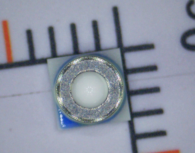

这是MS5849-30BA最具颠覆性的优势。在工业水表设计寸土寸金的今天,它的封装尺寸仅为3.3mm x 3.3mm x 2.7mm
这种超紧凑的QFN封装使得工程师可以将传感器轻松集成在极小的电路板空间内,甚至可以与主控MCU(如STM32、ATmega等)紧邻布局。同时,它支持SPI和I²C双数字接口,无需外部ADC模数转换器)即可直接输出24位高分辨率数据,简化了硬件设计,降低了BOM成本。
