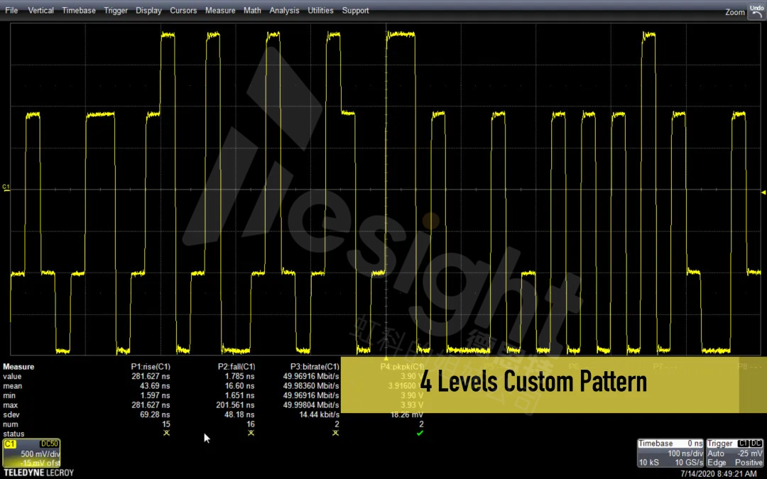

多达 4 个逻辑电平
对于每个通道,除了逻辑“0”和“1”之外,还可以定义多达 4 个独立的电压电平来仿真三态缓冲器或总线未驱动时的弱“0”信号。

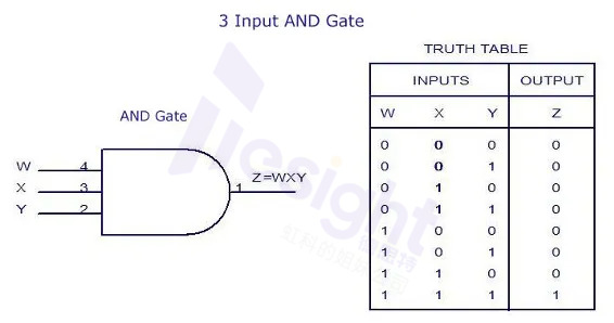

对于此应用,我们将考虑一个 3 输入与门,但该主题对每个逻辑网络仍然有效。已知与门的3个输入在逻辑上是等价的,但传播延迟等模拟特性取决于内部架构。

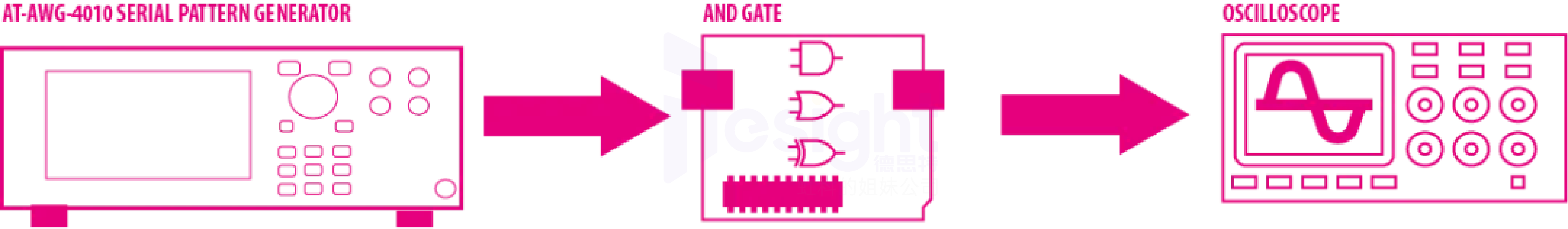

在下面的图片中,您可以看到此测试的连接:
模式发生器通道 1、2、3 连接到门的输入端。
通道 4 连接示波器作为参考。
与门的输出连接到示波器。
wKgZPGnlxOeAFhJPAAJeSLrRNRI930.png逻辑门参数测试
为简单起见,省略了电源、接地和正确操作与门所需的其他组件

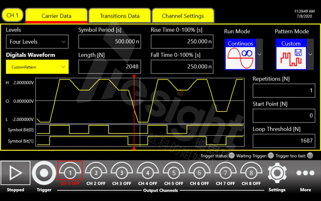

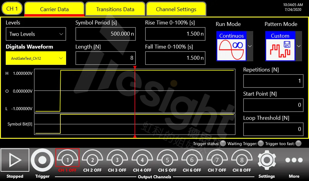

第一步
在 Carrier Data 选项卡中,将级别编号设置为 2,定义比特率并选择 Custom 作为 Pattern Mode。
wKgZO2nlxSuAKF5zAAJ7Fvs6W_Y791.png脉冲模式发生器用户界面 - 自定义模式

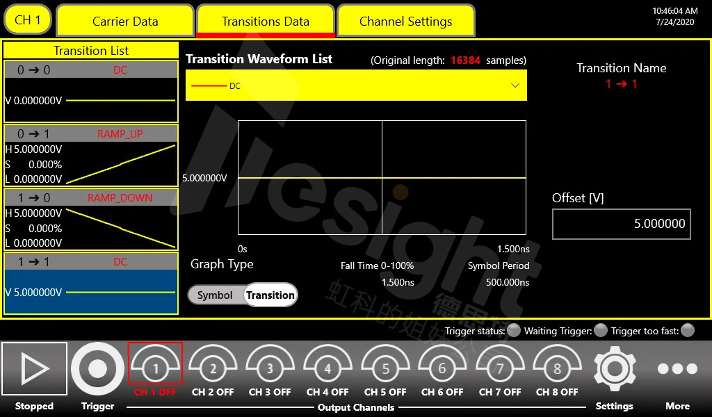

第二步
从“Transition Data”选项卡中,定义边缘的形状;在这种情况下,我们将其设置为线性,定义约 4 ns 的上升/下降时间。通过设置每个转换的电压电平来定义电平。
wKgZPGnlxV6AAsivAAJwz8xoklc422.png脉冲模式发生器用户界面 - 转换编辑

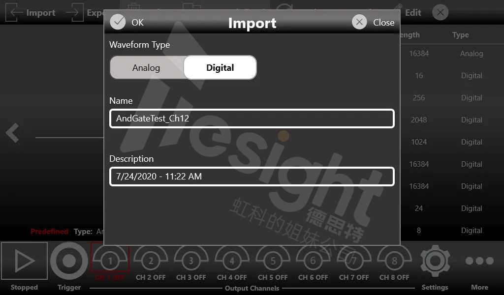

模式的定义:
第 1 章:01111111
第 2 章:01111111
第 3 章:00011110
第 4 章:00011110
第 5 – 8 章:未使用
由于我们要评估输入3的传播延迟,所以输入1和2同时变为高电平,当它们稳定后,输入3执行上升沿,保持高电平4个符号,然后执行 一个下降沿。通道 4 的行为与通道 3 相同,用作示波器的参考。

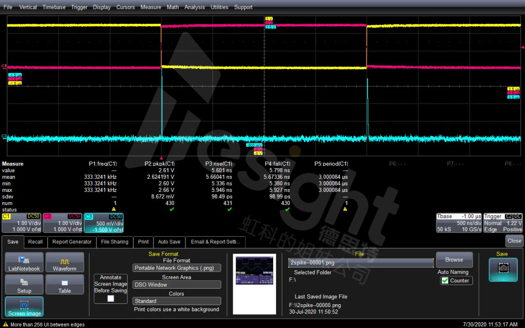

使用异步逻辑,研究逻辑门在同时切换两个或多个输入时的行为可能很有趣。因此,从之前的设置开始,我们要测试如果输入 1 处于高电平而输入 2 处于低电平时会发生什么情况。
现在我们加载以下模式:
第 1 章:11000011
第 2 章:00111100
第 3 章:11111111
第 4 – 8 章:未使用

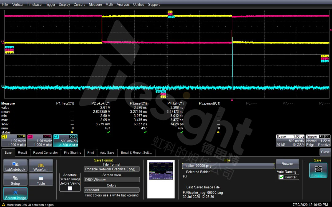

从逻辑上讲,输出应始终为“0”,但根据输入信号的边沿和被测逻辑门的内部架构,可能会在输出上看到尖峰。在下图中您可以看到,虽然输出应该始终为 0,但输入开关处有 2 个尖峰。

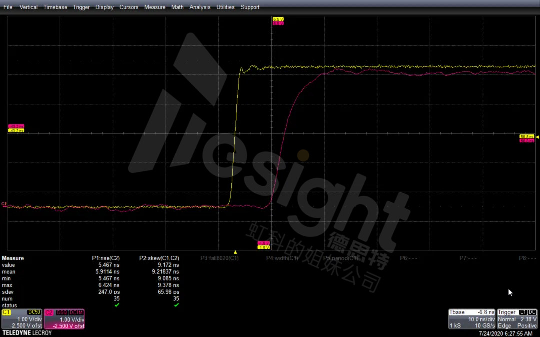

总而言之,下面我们报告了关于其他测试的示波器屏幕截图,通过改变上升/下降时间和通道之间的偏差获得。
偏移通道 1 – 2:2 ns
上升/下降时间:4 ns
wKgZPGnlxg2AQm9RAALksQi7st4753.png使用德思特TS-AWG 4000 进行逻辑门测试
正如您在上图中看到的,在输入 1 切换到高电平时,在输出上添加偏斜会出现尖峰。

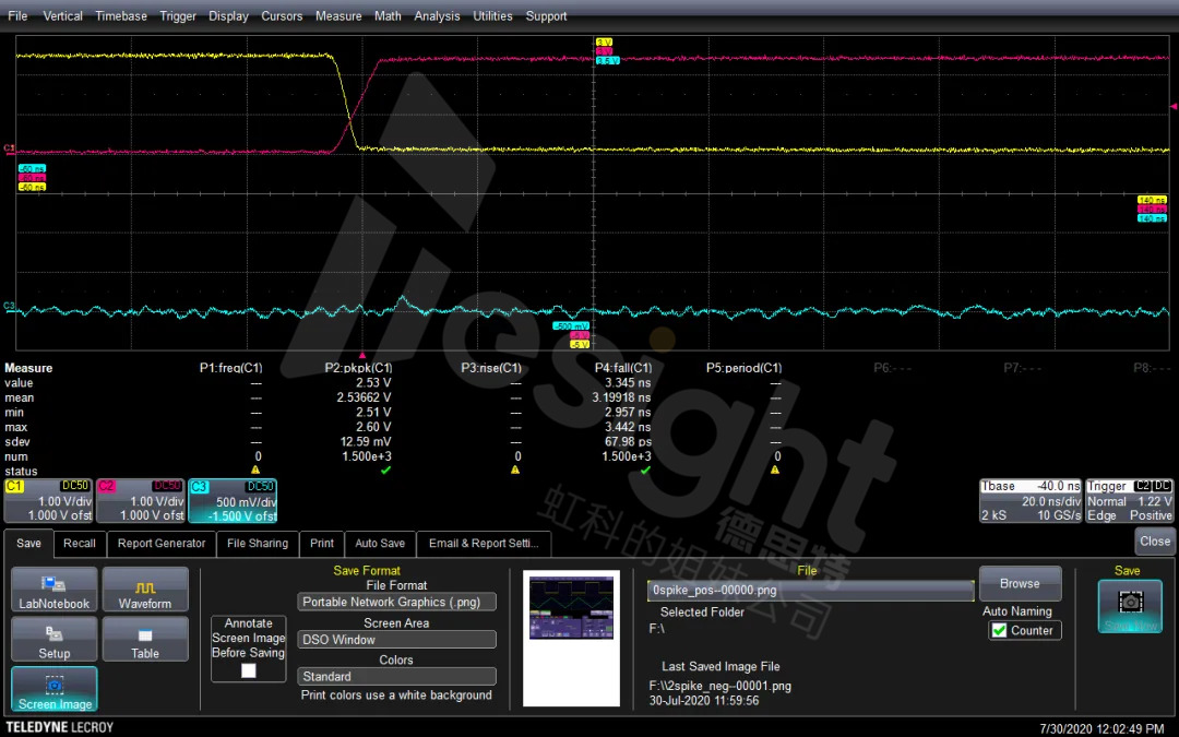

倾斜通道 1 – 2:0
Ch 1 上升时间 7 纳秒
Ch 1 下降时间 4 ns
Ch 2 上升时间 7 纳秒
Ch 2 下降时间 4 ns
如您在上图中所见,在这些设置下没有任何尖峰。
