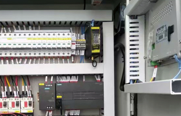

(三)部署方案

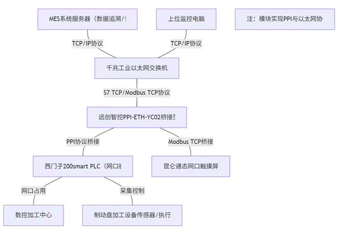

硬件配置:核心硬件包括西门子200smart PLC(CPU SR40,网口被占用,带PPI 9针DP口)、昆仑通态TPC1061Ti网口触摸屏、远创智控PPI-ETH-YC02桥接型以太网模块、千兆工业以太网交换机、MES系统服务器(搭载订单追踪与数据追溯系统)、上位监控电脑、制动盘加工设备传感器(转速、温度、进给量传感器)及执行器、专用通讯线缆(PPI通讯线、网线)。
部署步骤:①断电状态下,将模块PPI公口插入PLC的PPI 9针DP口,确保接口连接牢固;②将昆仑通态网口触摸屏的通讯线接入模块的PPI 9针母口,通过桥接模式实现触摸屏与PLC的正常通讯,保留本地参数设定、故障报警功能;③用网线将模块以太网口连接至车间工业以太网交换机,并入工厂局域网,实现与MES系统、上位监控电脑的联网,确保IP地址处于同一网段;④上电后,通过模块WEB服务器配置IP地址(与MES系统同网段),完成PPI、Modbus TCP与以太网协议的桥接参数设置,无需修改PLC及触摸屏程序,全程部署不超过2小时,实现不停产改造,最大限度降低生产损失。

四、技术架构拓扑图

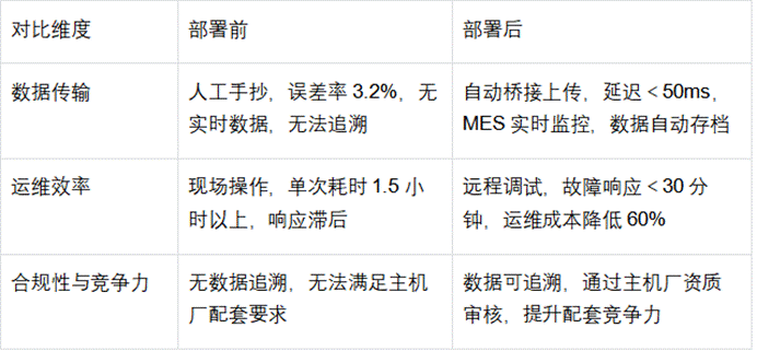

五、应用效果前后对比及产品优势
(一)应用效果对比
(二)产品优势与亮点
