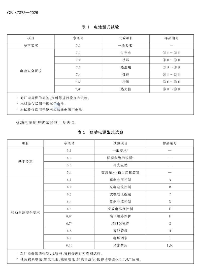

一、基本要求解析:多标准协同与系统级安全约束
根据标准规定,移动电源的安全性建立在多项国家标准协同基础之上,形成系统级合规要求。
在整机安全层面,产品需同时满足GB 47372-2026与GB 4943.1的相关规定,确保在电气安全、防火及防触电等方面符合要求。
在电池安全层面,移动电源所使用的电芯或电池组需符合GB 31241。对于由锂离子电池或电池模块构成的产品,整机还需满足该标准中电池组环境安全试验要求,并按规定完成预处理流程。
对于多串联电池系统,标准进一步强调一致性控制,包括电芯参数匹配与系统稳定性。这对电池筛选与系统集成能力提出更高要求。
在标识与追溯方面,标准要求电池及电池组编码符合GB/T 45565,以支持产品全生命周期管理。
对于钠离子等新型电池体系,在缺乏对应标准时,可参考GB 31241执行;编码规则缺失时参照GB/T 45565。
需要注意的是,当GB 47372-2026与其他标准存在相同试验项目时,以本标准要求为优先。
从检测角度看,这一体系体现出三个特征:标准叠加、测试对象扩展以及数据追溯要求提升。

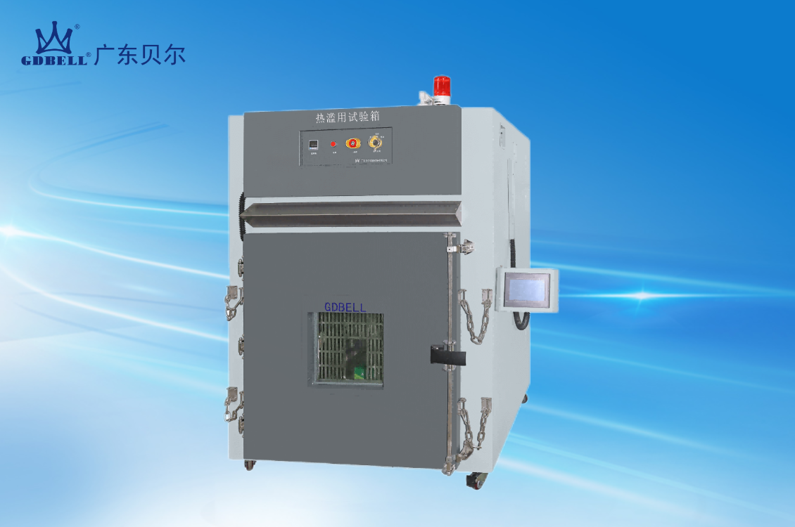

4、高温与热滥用测试强化
• 热滥用测试温度提升至135℃
• 提高材料与系统热稳定性要求
• 增加温度监测与记录功能
热安全由环境适应性测试转向热失控预防。

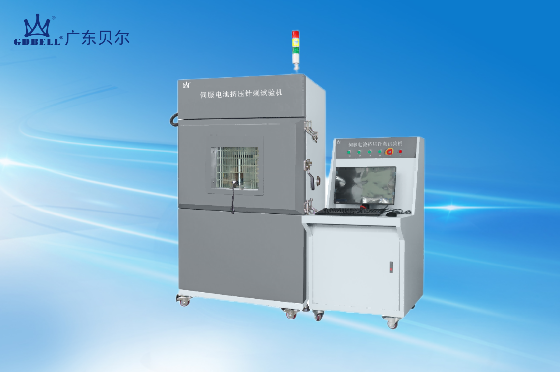

针对GB 47372-2026带来的测试需求升级,广东贝尔试验设备有限公司已完成相关技术布局,形成覆盖电池安全与环境可靠性的综合测试解决方案,包括:
• 电池挤压、针刺、短路等安全测试设备
• 高温、热滥用及环境试验设备
• 多场景可靠性测试系统
相关设备可支持标准中涉及的关键测试项目,并满足长周期、高精度及多参数同步采集等技术要求。
同时,广东贝尔可根据客户需求提供系统级测试方案配置,协助企业构建符合新标准要求的检测能力体系,提高产品验证效率与合规水平。
