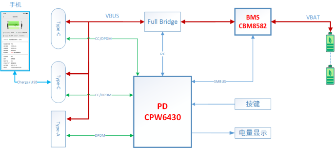

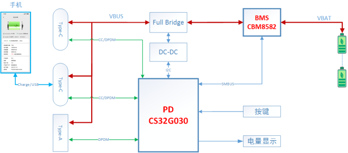

方案一:极简升级 快速合规
核心组合:PD+BMS+手机APP
方案价值:以最小升级成本,高效满足“新国标”核心要求。
方案阐述:本方案在原本成熟的CS32G030充电宝方案基础上,仅需增加一颗BMS芯片CBM8582,即可实现对电池状态的精准监测。监测数据通过PD芯片CS32G030上传至手机APP,为用户提供直观的设备状态管理与安全监控,轻松实现产品智能化升级。

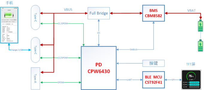

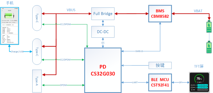

方案二:本地显控 价值进阶
核心组合:PD+BMS+TFT屏+手机APP
方案价值:增加本地化智能显示,显著提升产品体验与附加值。
方案阐述:在方案一的基础上,集成TFT屏幕实现电池状态信息的本地化实时显示。在满足“新国标”智能交互要求的同时,丰富的个性化显示效果能有效提升产品档次,助力塑造高端品牌形象。
方案三:高集成度 精研成本
核心组合:PD+BMS+手机APP
方案价值:采用高集成SoC,以更简洁的BOM设计优化整体成本。
方案阐述:通过采用高度集成的PD SoC芯片CPW6430替代传统方案,大幅精简外围电路。在确保符合“新国标”功能要求的同时,为追求极致性价比与精简设计的客户提供更具成本竞争力的选择。
方案四:集成与体验兼备
方案价值:融合高集成成本优势与本地屏显交互体验,定位高端市场。
方案阐述:本方案将方案三的高集成优势与方案二的本地化显示体验相结合。在实现优效成本控制的同时,提供出色的本地智能交互,是为高端智能充电宝市场打造的综合性解决方案。

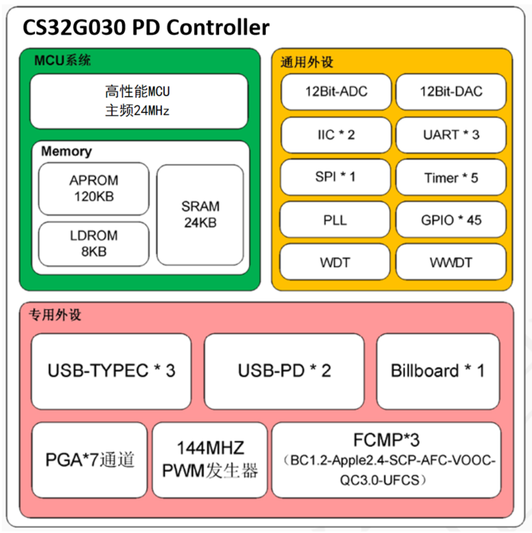

CS32G030 PD控制器全面支持PD3.2&UFCS融合快充协议,具备行业领先的兼容性。内置128KB Flash+24KB SRAM,提供丰富的GPIO和外设接口,轻松应对多口充电宝的复杂需求。其低至40uA的超低功耗设计,显著延长充电宝待机时间。

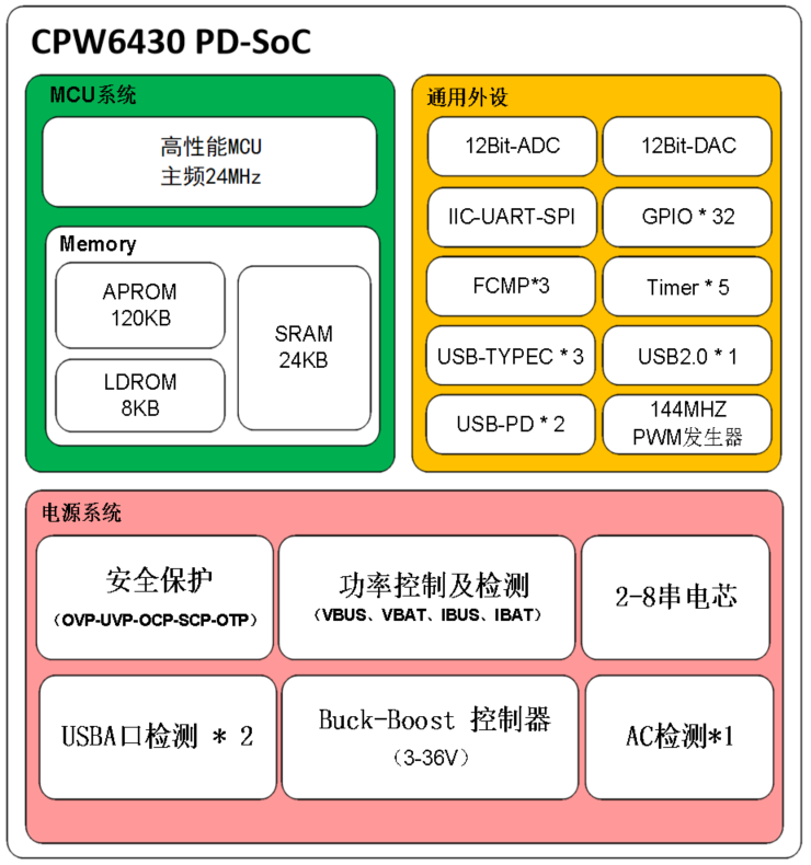

CPW6430 高集成PD SoC芯片:作为一款全能型多快充协议Buck-Boost SoC,可实现高达140W的全场景功率覆盖,转换效率高达96%以上,发热降低30%。高集成设计大幅减少外围元件,为客户提供更具优势的系统成本。
CST92F41 BLE MCU芯片支持蓝牙5.3连接,并集成了硬件浮点运算单元、16位Audio ADC及高级PWM控制器。单芯片即可驱动TFT屏幕并处理智能交互逻辑,极大简化了系统设计复杂度。

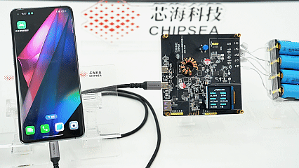

芯海科技“新国标”移动电源硬件方案提供包括评估板、专业调试工具与图形化上位机软件在内的全套开发支持,确保客户研发过程高效顺畅。工程师可通过直观的图形界面,实时监控所有电池关键参数,显著简化调试流程,有效缩短产品研发周期。
