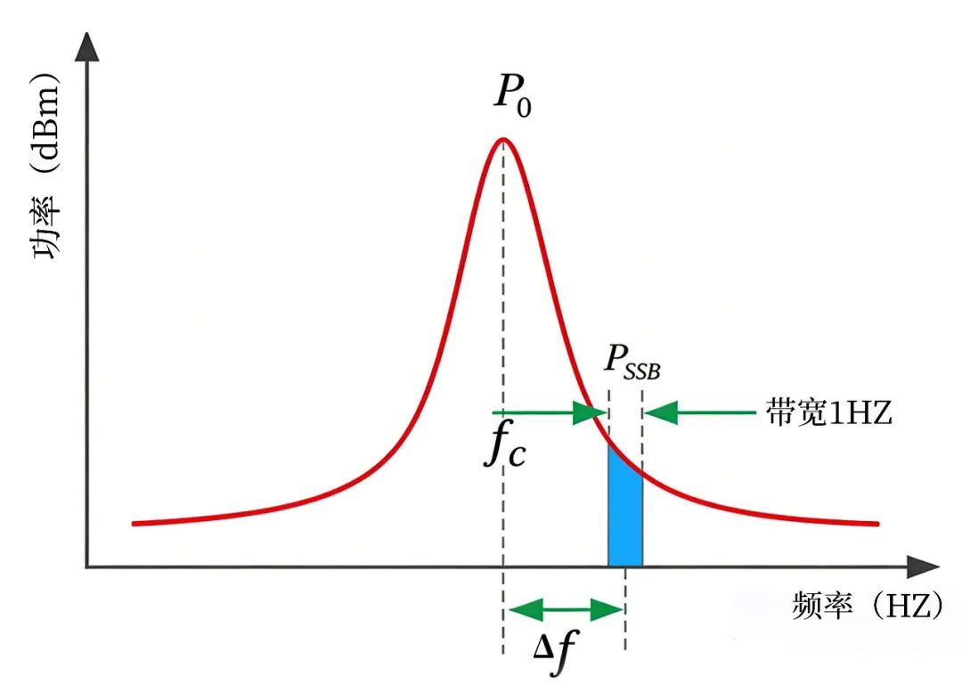

相位噪声
音频研发行业,相位噪声是一个基本概念。相位噪声广泛存在于整个音频时钟链路中,如晶振、锁相环、频率合成器等频率信号源。它是信号源输出信号的相位在短时间内发生的、随机的、微小的起伏或抖动。在音频领域,它虽然微弱,却直接决定了声音的“空气感”、声场定位,是影响音频设备中声音质感的关键指标。
那么,如此重要的相位噪声究竟是如何产生的呢?
相位噪声如何产生?
理想中的振荡器(比如晶振或音频时钟源),输出的是一个完美的方波或正弦波:相位恒定,周期均匀,频谱如针尖般锐利。但现实中的信号会受到器件中的热噪声、闪烁噪声、散粒噪声,以及振荡器不稳定性等因素的影响,这些噪声无法被彻底滤除,它们会叠加在理想信号上,从而引起信号参数的随机波动,导致周期无法绝对均匀。
相位噪声主要产生于信号链中那些对相位敏感且本身存在随机噪声的环节。最核心的产生环节是振荡器本身,此外,放大器、混频器、分频器、锁相环等也会引入或恶化相位噪声。
