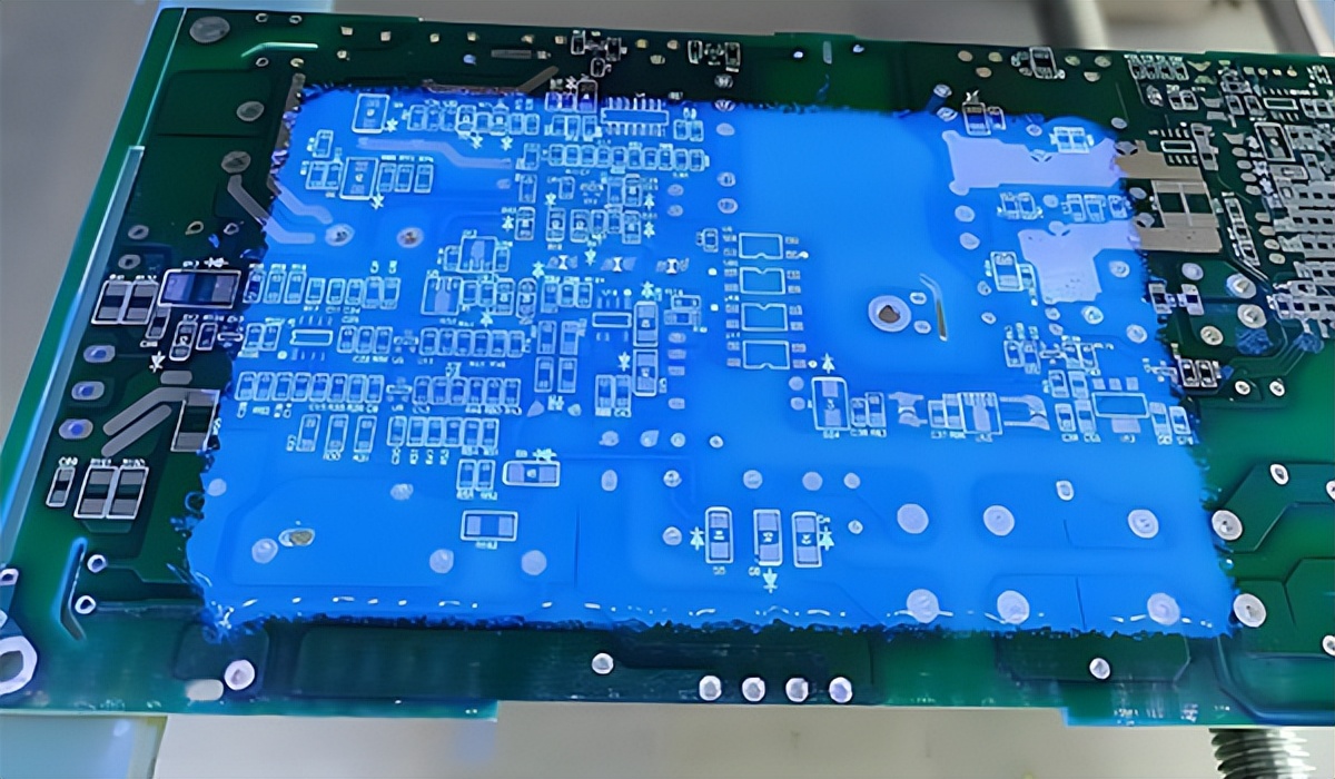

丙烯酸三防漆适用于消费电子及常规室内设备的防护需求。丙烯酸三防漆以丙烯酸酯类树脂为主要成分,丙烯酸三防漆的核心优势在于固化效率高,常温环境下可快速表干,能够有效提升小批量手工喷涂及流水线批量生产的作业效率。同时,丙烯酸三防漆施工便捷,可采用刷涂、喷涂、浸涂等多种施工方式,固化后具有较高的透明度,不影响电路板的外观检测,且后期返修便捷,通过普通溶剂即可清除涂层,便于元器件的更换与维护。此外,丙烯酸三防漆成本合理,拥有低VOC、水性等环保型号,具备良好的耐盐雾性能,可满足家电控制板、普通工控板、手机主板等设备的基础防护需求。

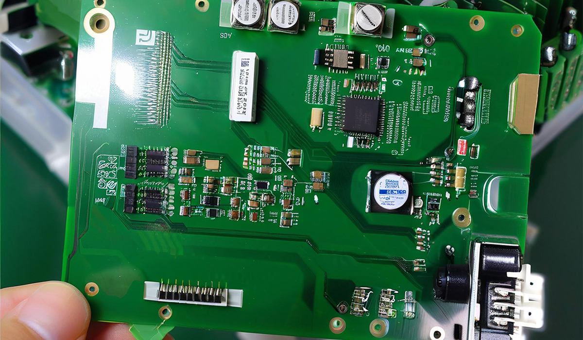

有机硅三防漆则更适用于极端环境下的设备防护,有机硅三防漆的核心特性为耐候性强、性能稳定。该涂料以聚有机硅氧烷为主要成膜物质,可适应极端温度范围,高低温适应性优异,低温环境下不易脆裂,高温环境下不会出现黄变、粉化等现象,能够承受环境温度的剧烈波动。有机硅三防漆固化后形成弹性涂层,柔韧性优良,可有效缓冲机械振动及温度变化产生的应力,避免涂层开裂脱落。同时,有机硅三防漆的防水性能突出,可有效阻隔水汽渗透,耐盐雾、抗紫外线、抗化学腐蚀能力均优于丙烯酸三防漆。但有机硅三防漆也存在一定局限性,有机硅三防漆对基材的附着力相对较弱,部分应用场景需对基材进行预处理,且有机硅三防漆的成本高于丙烯酸三防漆,机械强度相对偏低。
